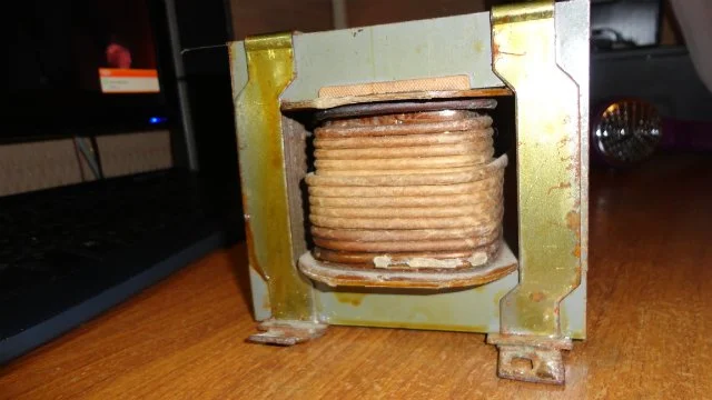

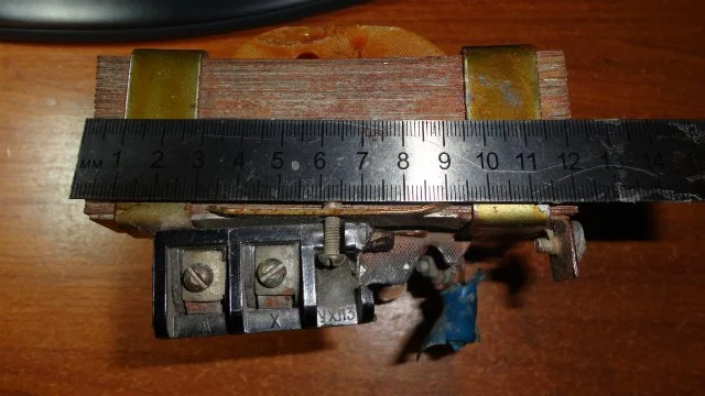

Вот притащил друг мне транс,я по типу такого сегодня в магазине видел,но этот чуть другой,скажите сколько ватт из него выжать можно?!
http://s013.radikal.ru/i322/1201/09/41ac98c7b59f.jpg

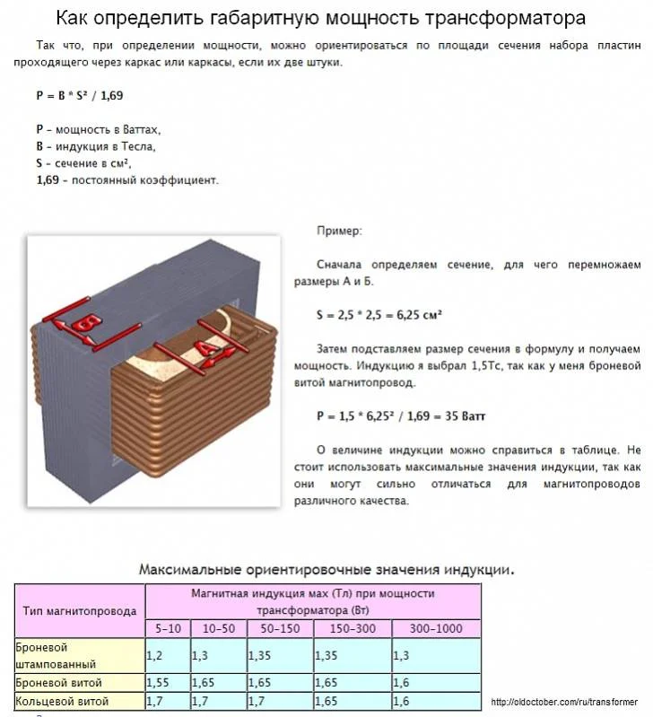

вот посчитайте...:)
А не разбирая можно узнать!?
Можно. Мощность(Вт) примерно равна квадрату сечения сердечника(см).
Трансформатор 250 Вт 220В/12В применяются в гаражах для подключения переносок, вторичка бывает намотана алюминиевым проводом в эмали. Знаю потому-что занимаюсь перемоткой.
Чёт помоему 250Вт маловато для такой проволочки:D Аллюминий конечно хуже меди но медной у меня было намотано гораздо тоньше и на 600Вт, тут мне кажется ватт 300-400:D
Т.е. впринципи перемотать можно!?
Перемотать можно конечно. Темболее я смотрю состояние вторички не совсем хорошее:D
у этого трансформатора мощность примерно 100ватт
не не 100 больше)ды да)там вторичка вообще аллюминиевым намотана)ЛАн завтар перемотаю)
Если он сейчас работает то можно замерить, и исходя из этого можно рассчитать сколько выдержит первичка если его перемотать.
Не там по фоткам видно же,вторичка погорела)я на сайте производителя видел его хар-ки
Хотя наверно не помогло бы:D Незнаю, впринципе есть программы по рассчёту трансов, лично видел штук пять:D
ды я по старинке 10 витков ...
