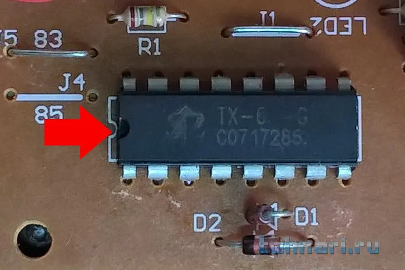

Что за деталь и как её проверить?
Добрый день
Подскажите, что это за деталь (если не ошибаюсь, это контроллер DIP?) и как ее проверить мультиметром? Есть подозрение, что она поломалась, но не могу узнать, как ее правильно проверить мультиметром? И можно ли ее проверить не выпаивая?
Спасибо
    32.1 KB · Просмотры: 132
Судя по всему это игрушка с дистанционным управлением? Если да то искать надо даташит на ИМС TX6..
WOLF Project, да, вы правы!
Спасибо!
Но что за беда с девайсом? Обычно сама ИМС не виновата в сбое, смотреть надо первым делом ключи (транзисторы).
Проверить мультиметром? Только питание, ножки 2 и 15, все остальное осциллографом. Но пусть Вас это не пугает, 99% что микросхема исправна, все дело, как уже указал Василий, в ключах, реже - в пульте, как правило чисто механические, типа трещин..

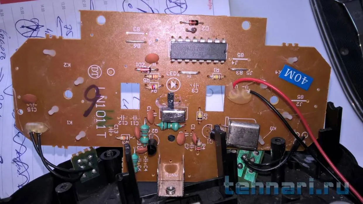

Я отпаял оба транзистора (трехногие, черненькие) и проверил как советуют база-эмиттер-коллектор, кажется все в порядке, эмиттер-коллектор не пробит (1 показания). Я проверил также диоды, и начал прям на микросхеме проверять контакты всех деталей и в одном месте (на диоде) заметил, что показания скачут от 830 до 860 и не останавливаются. Я отпаял диоды, даже конденсатор, который мог влиять на это и в общем показания все равно скачут в этом месте. Очень уж было похоже, что эта микросхема (контроллер) виноват, но не смогу его проверить. Показания сравнивал с показаниями от пульта такой же машины (от ее пульта). Наверное просто перепаяю эту микросхему из старого пульта в этот и проверю показания!
    71.3 KB · Просмотры: 55
Подскажите пожалуйста, что следует проверить на плате (см. фото в предыдущем сообщении), если транзисторы Q1 и Q2 а также диоды D я проверил?
