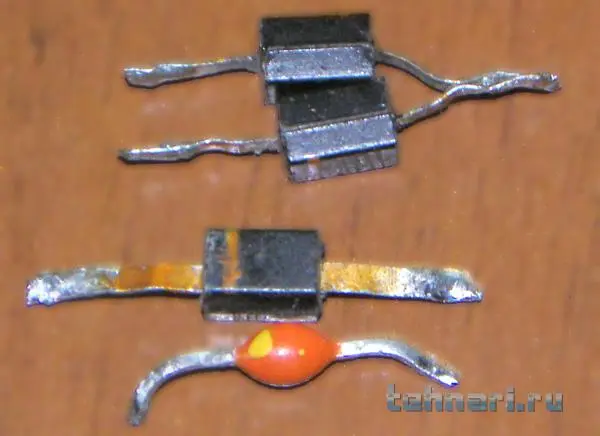

Есть диоды, лежат с незапамятных времён.
Можно ли их вместе поставить в мостик на напряжение 18-23 В и, наверное, полампера?
трансформатор - мостик - конденсатор - (23В) понижающий модуль до 14 с ограничением тока до 600мА.
    15.1 KB · Просмотры: 48
КД105Б максимальный ток 0,3 А. напряжение 400V
Сверху это КД105 с разными буковками, нижний - КД209
Они рассчитаны на ток до 300 мА. Поставьте лучше 1N007.
Спасибо. Ток одного диода в мосте равен току после моста? Или 1/2?
Т.к. диоды моста включены последовательно по пути тока, то выигрыша по току он не дает. Впрочем, по напряжению тоже.
