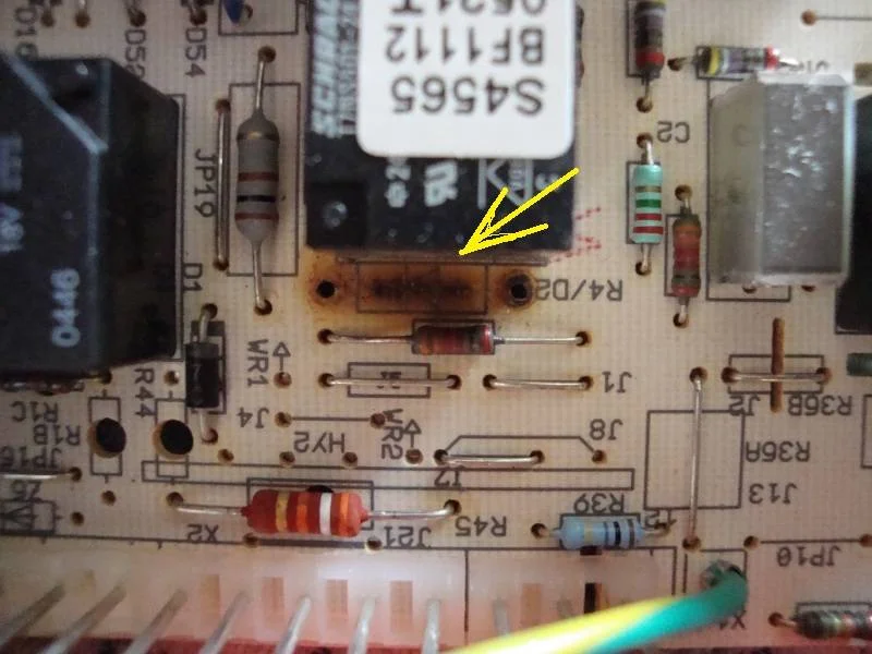

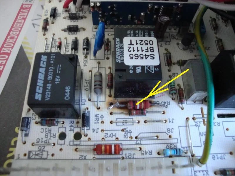

Имею газовый котёл Junkers Bush Supraline 34-E. В котле находится блок управления (контроллер) S4565BF 1112 1 котлом, фирмы Honeywell, в виде печатной платы, на которой расположены резисторы, реле и проч.. Со временем элемент R4/D2 стал перегреваться, да так, что пайка отвалилась (plata_1). Запаял - котёл заработал. Но недавно этот элемент выгорел похоже полностью..

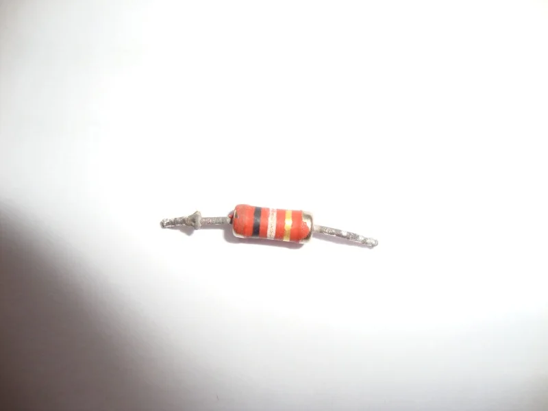

Поехал в Митино, все продавцы, кроме одного (он утверждает что это стабилитрон) признают в этом элементе резистор (действительно похож), но на плате под ним стоит обозначение диода.. (plata_2) не думаю, что компания Honeywell не способна различать такого рода элементы. Тестером прозванивается как резистор 10 кОм. (?). Среди маркировки резисторов таких сочетаний 3-х полос (среди импортных) не нашёл - желтая,серая,черная полосы..(фото element).
