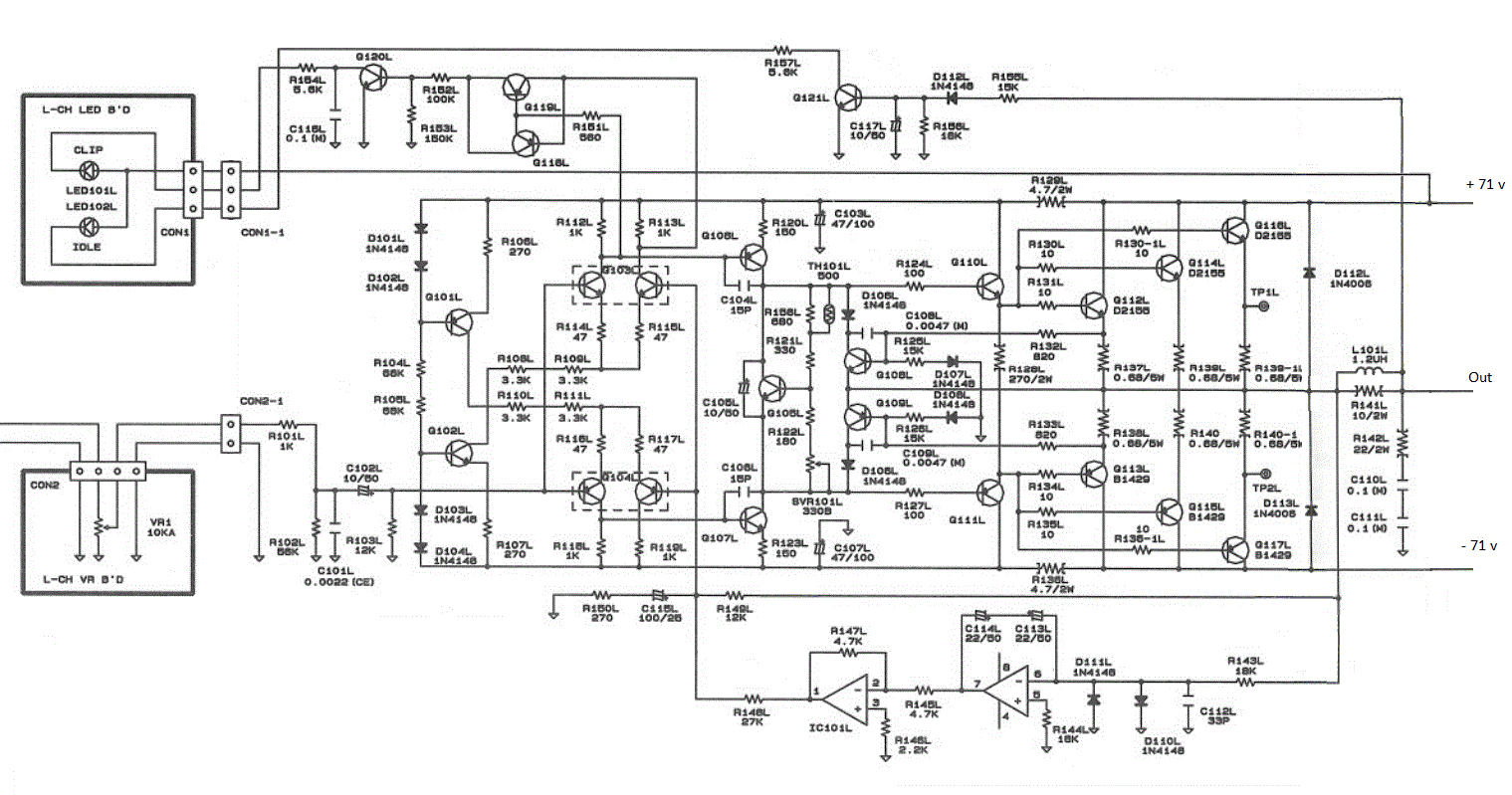

Что за класс усилителя? АВ?

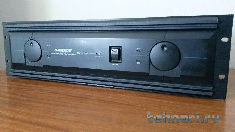

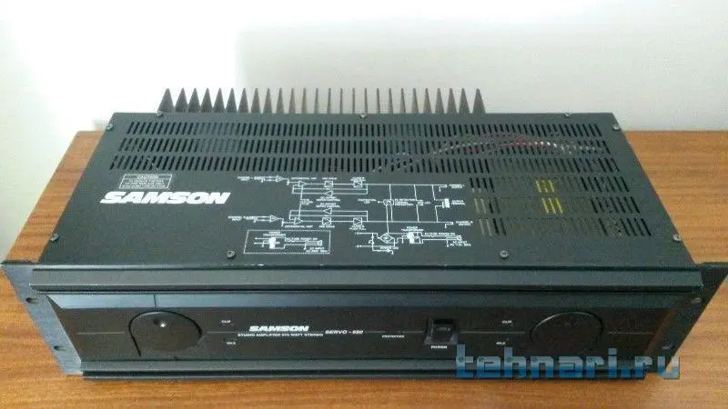

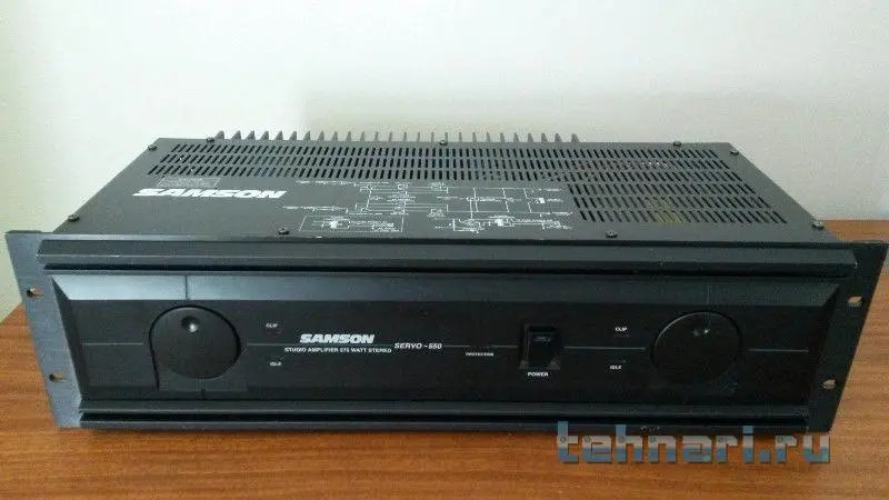

Сдается мне, что это инструментальный усилитель.... Да еще и с компрессором... Для дома не подойдет. А фотку внешности нельзя?

На ланзар похоже, только с ГСТ в питании дифкаскадов, интегратором и клип-детектором. Класс конечно АБ, и по звуку, думаю, недалеко от ланзара уйдёт. Конечно моща приличная будет, с таким питанием, кливеры попалить можно

А если задумаешь для себя его использовать, то дополни УН эмиттерными повторителями. Будет на порядок лучше.

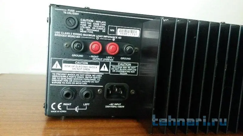

Не надо ничего курочить, для Кливеров и так пойдет(2х275 ватт).У него два РГ? На каждый канал свой?
Корпус стремный, радиатор так себе, блок питания скорее всего импульсный. Если покупать, то для использования как есть. Звук судя по схеме так себе, точно не для дома, кафе озвучивать где все бухие и им пофиг качество.

Нет. Тарсформатор там стоит, вполне себе приличный по габаритам.

ПС А почему у него при заявленной мощности более 500 Вт такой небольшой радиатор, тем более с учетом того, что он может быть смонтирован в стойку рядом с другими усилками и нагружен на 100 % длительное время?
