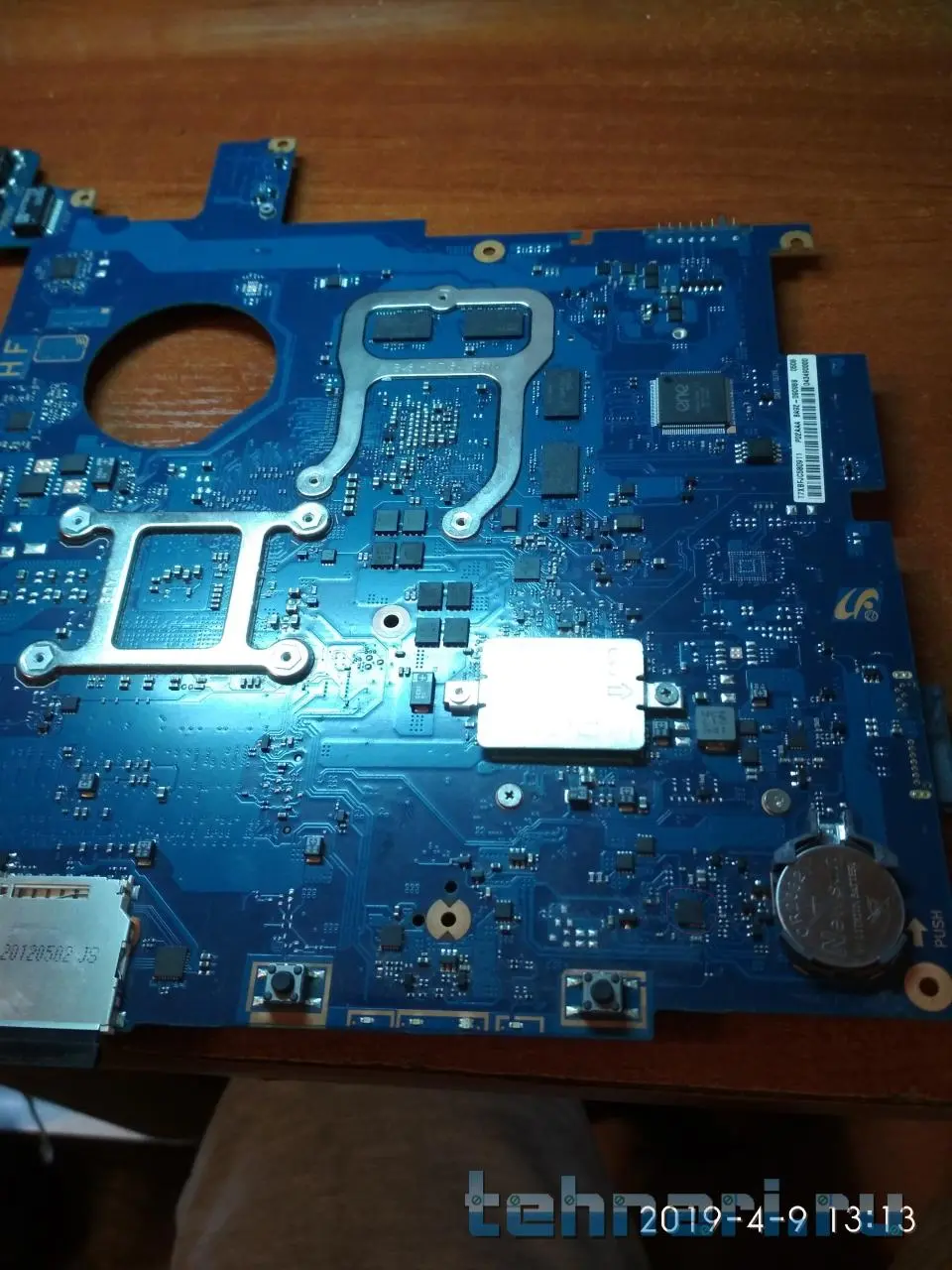

сгорела микросхема в ноуте на плате
помогите определить что это и на что можно поменять
положил фотку во вложение
как по другому разместить не знаю

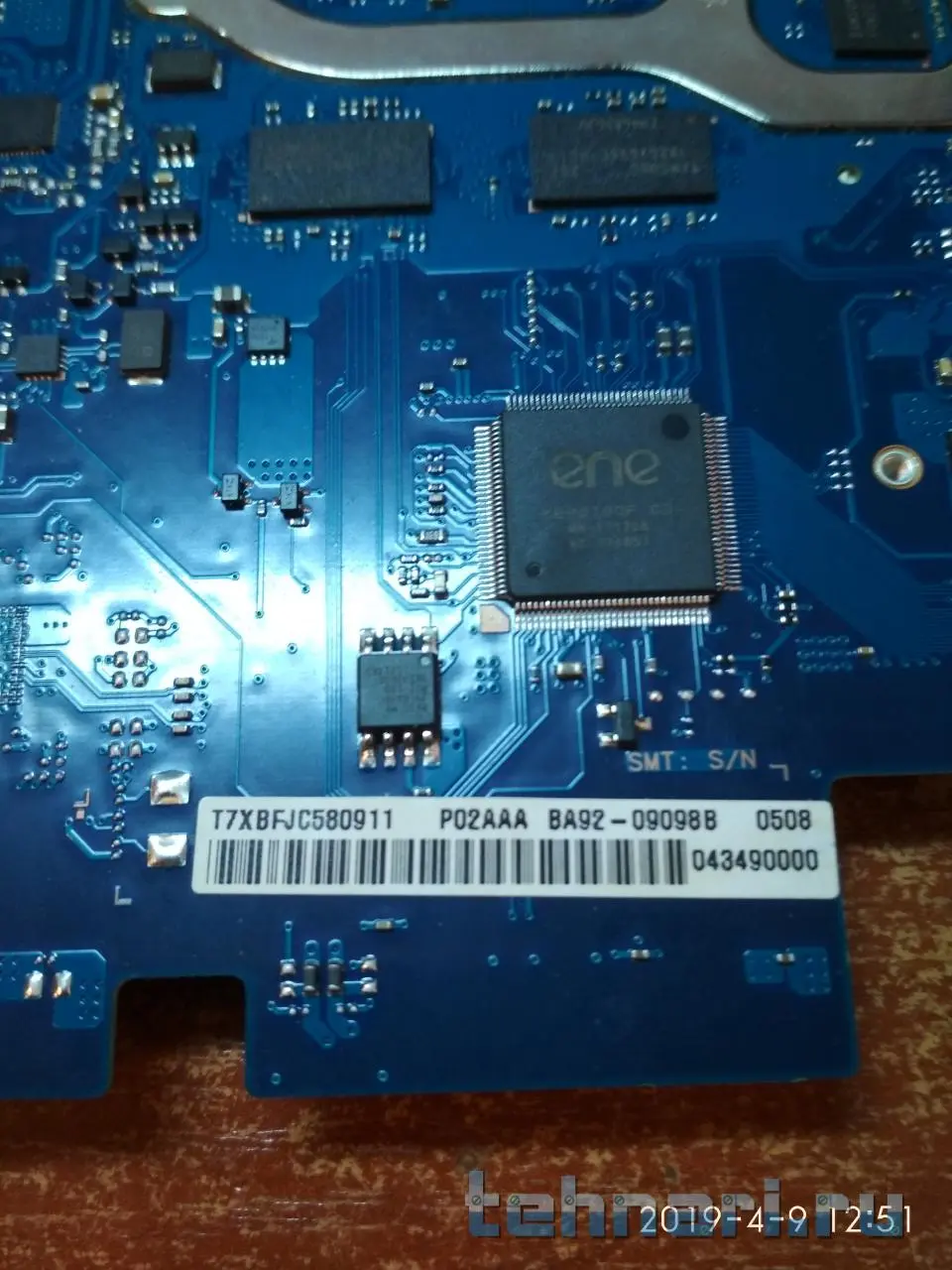

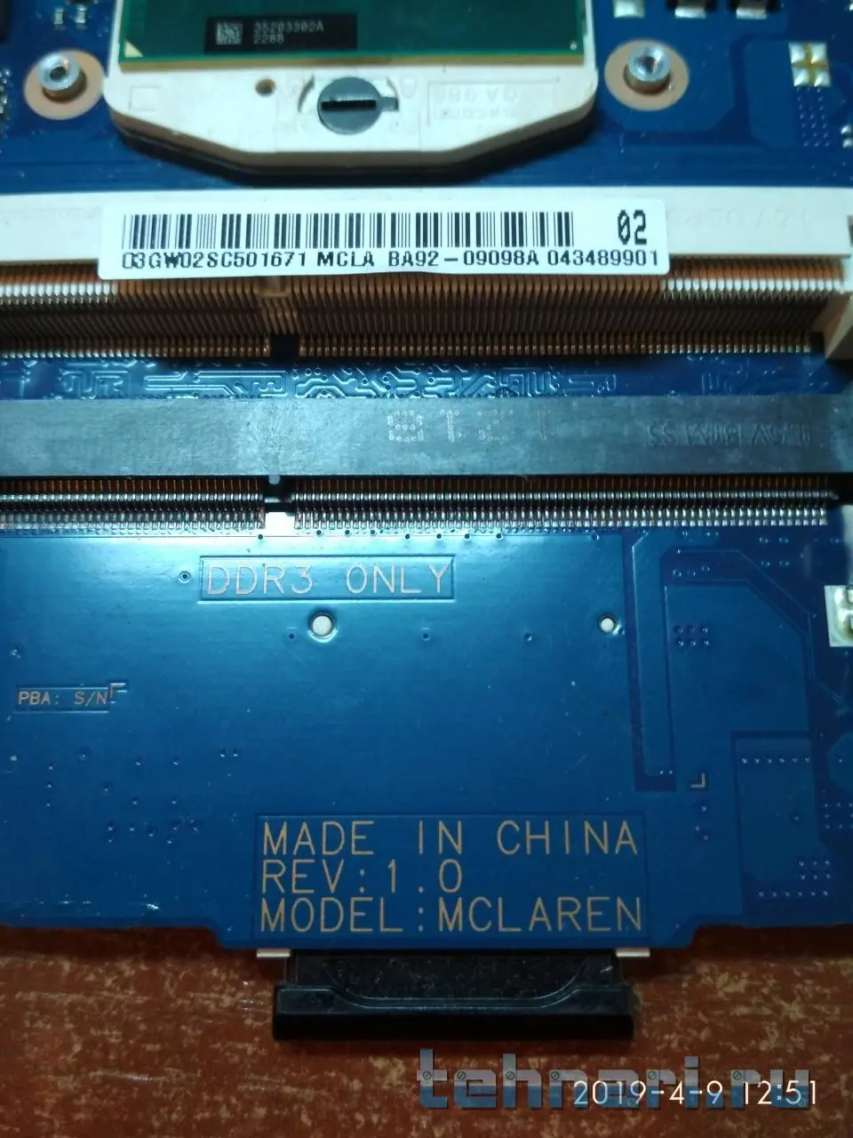

ноут: Samsung NP550P5C-S02RU
мать вроде: MCLAREN REV. 1.0
    87.1 KB · Просмотры: 305
    86.1 KB · Просмотры: 371
расположена возле батарейки смос
обвел кружочком
    101.4 KB · Просмотры: 303
вот получше обвел
    101.5 KB · Просмотры: 288

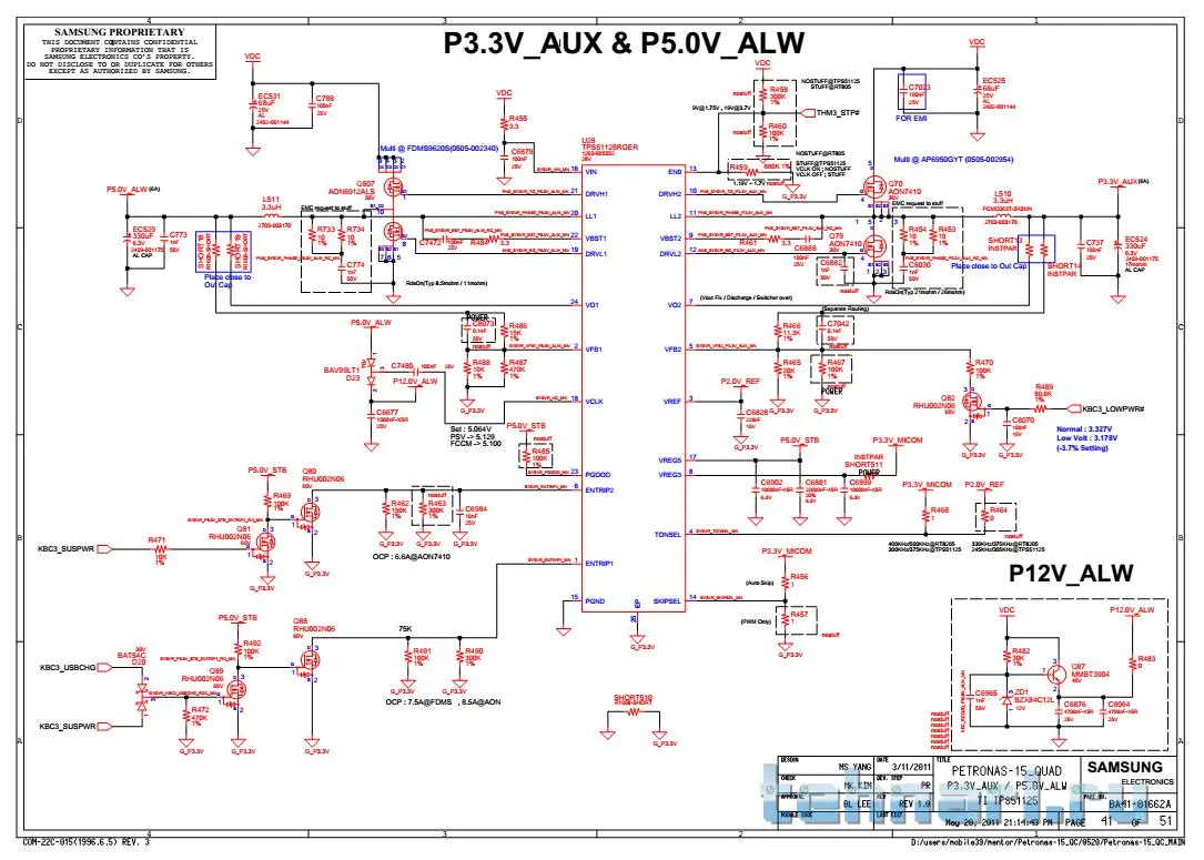

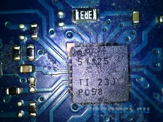

Это TPS51125RGER, позиционное обозначение U28, назначение - P3.3V_AUX & P5.0V_ALW. Только менять бессмысленно пока не найдена причина выхода её из строя. Переверните плату. С противоположной стороны примерно на том же месте д.б. четыре силовых мосфета. Проверьте их здоровье.
Андрей, не переживай. Тут и со здоровыми глазами никто ничего не увидал. ;)
Это TPS51125RGER, назначение - P3.3V_AUX & P5.0V_ALW. Только менять бессмысленно пока не найдена причина выхода её из строя. Переверните плату. С противоположной стороны примерно на том же месте д.б. четыре силовых мосфета. Проверьте их здоровье.
Вот с кого нужно было писать Шерлока Холмса. Памятник в бронзе выглядел бы гораздо.....
Да ладно Вам...
Просто я скрыл логическую цепочку рассуждений:
- по модели бука и материнки была найдена схема;
- на схеме пересмотрел все двадцатичетырёхногие ИМС и выбрал подходящую по маркировке;
- для проверки отследил несколько цепей, к которым на фотке виден и подключен обвес;
- опыт подсказывает, что проверять нужно ещё и силовую часть ШИМ.
Делов-то. :)

именно на нее попала вода через клаву и замкнуло так, что маркировка не ней читаема, но я проверю еще и остальное, по вашему совету
если не справлюсь сам, то тогда понесу уж к мастеру, которого еще найти надо
в обдираловки нести не хочется
...именно на нее попала вода через клаву и замкнуло так...
Так с этого и надо было начинать.
Проверяйте мосфеты на целостность. Если нет КЗ, подайте штатное питание от ЛБП с ограничением по току порядка 0,5 А и проверьте напряжение на дросселях, расположенных тут же. Д.б. +3,3 В и +5 В.

Всю схему дать не могу, а конкретно эту страничку - пожалуйста:
чтож, жаль конечно, но и на этом спасибо
