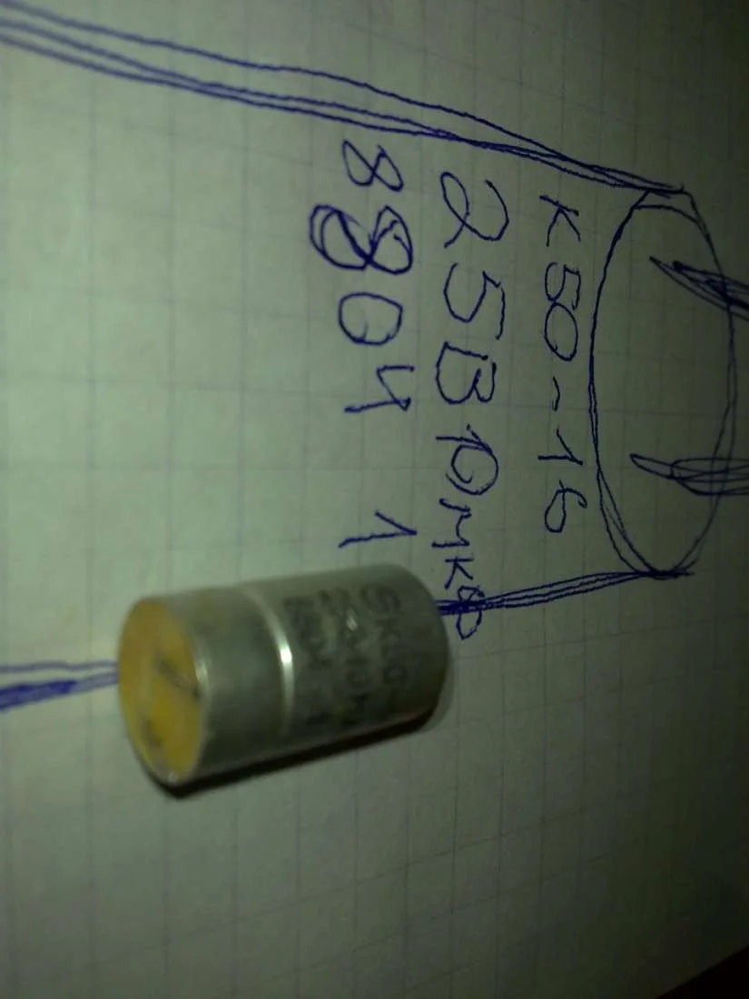

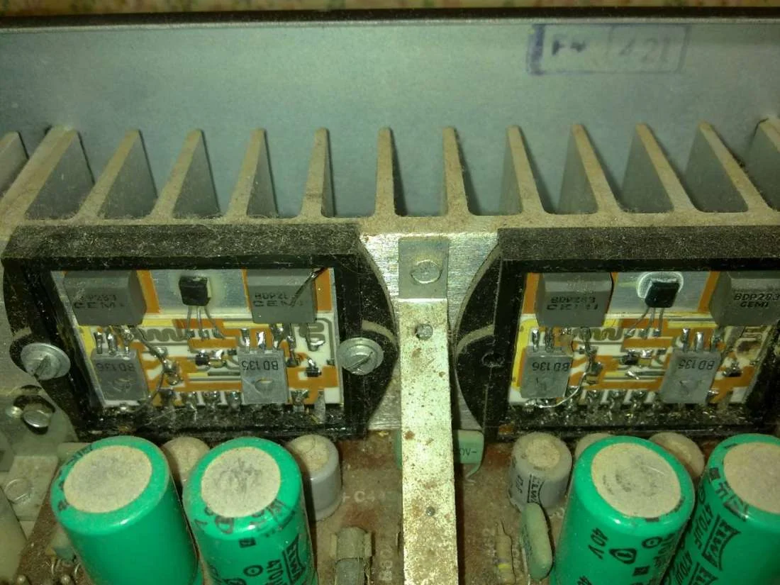

подскажите пожалуйста что за микросхема .......на фото на фото ......и за одно подскажите полярность кондера.....пожалуйста ....

У этих конденсаторов возле одного вывода на корпусе ставился плюсик...
на корпусе нет кроме номинала нет не плюса не минуса
какая то гибридная сборка. Вид брутальный
эта Орбита уп 002 с схему не могу выставить там кандеры по 25вольт 100микрофарат
А всё таки по поводу коденсатора,нет там обозначения полярности,может что нибудь другое?
Я вот сейчас смотрел с инете,там пишут,что они вообще не полярные?Кто нибудь разъясните,мне тоже надо знатьtehno015

"Особый случай возникает при проверке электролитических конденсаторов типа К50-16. Такой прибор имеет пластмассовое дно, а маркировка полярности размещена прямо на нем. Иногда знаки минуса и плюса расположены таким образом, что выводы проходят прямо через их центры"
на фото посмотри где там полярность
Это на больших конденсаторах. На маленьких на дне не писали.
Я, когда не было маркировки, проверяла омметром. При правильном подключении (плюс омметра к плюсу конденсатора) ток утечки много меньше. Сейчас уже такие не использую... :)
микра на стк похожа 40 серий, знать бы сколько ног у нее
Использовать их ни кто не собирается,хочется их заменить,на плате тоже маркировки нет.
Нет, деталей мало, это похоже на микросборку только выходного каскада. И в СТК транзисторы безкорпусные.
А конденсатор очень плохой. Лучше заменить новым, и не гадать, где полярность.
Так зачем Вам полярность на этом раритетном (8804 это год выпуска 1988 и месяц апрель ) конденсаторе , он уж высох наверное кондеры то сейчас копейки стоят.
Что бы его заменить,а что бы его заменить надо знать где плюс.А точнее не его,а их.
