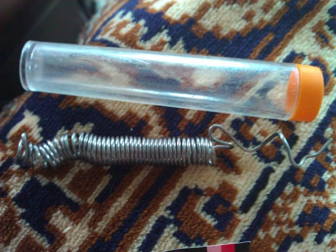

Здравствуйте, сегодня попросил папу купить припоя мне. Покупал в том же магазине где и я обычно затариваюсь.
Вроде в такой же колбочке, только у меня никогда там внутри не было бумажки с надписями. НО он не плавится вообще! Паяльник 25 Вт, раньше припои из таких колб в раз плавил, а этот что, тугоплавкий взял?

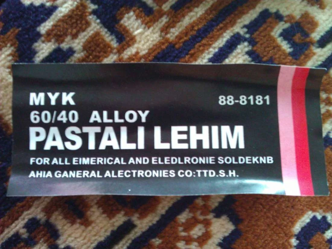

Если верить маркировке, то он аналог ПОС-60 и температура плавления 200градусов.
А по факту, может быть что угодно - бессвинцовка,свинец, кусман люминия...
Даа уж, вот не повезло...
Попробуй расплавить над пламенем зажигалки, газовой плиты. Ради интереса. Сдай взад магазину.
Сейчас опробую над плитой. А сдать не выйдет, чек батя не взял. Всё бы ничего, да я сейчас летом в деревне живу :)
В пламени моментально плавится. Да уж, работа встала :)
может что то с паяльником
Нет же. Я с других плат припой могу плавить. Да и в розетку другую уже переставлял. Напряжение в розетке показывает 218.
Фотография упаковки - шедевр! Единственная читабельная строка - 60/40 ALLOY (ПОС-60? ПОС-40?). В остальном китайцы английский язык исковеркали в разы хуже, чем обычно это делают с русским :)
P.S. Бессвинцовые припои имеют более высокую температуру плавления, чем обычные. Но ИМХО (опять-же, судя по упаковке) скорее всего этот сплав сварил в своей кастрюльке дядюшка Лу-Йен на своей кухне :)
:D :D :D Ну блин меня этот магазин ни раз еще не подводил. Как тогда быть уверенным что в следующий раз припой будет нормальным?
Брать проверенный припой в проверенном месте, по другому - никак :)
Так проверенный. Я там сколько уже припой и детали беру, лишь иногда в другой хожу когда тут нет в наличии. Я у нас в городе и не знаю где ещё есть радиодетали, из знакомых никто не занимается этим ремеслом :)
Да, посолить забыл ... :D
От зараза:D
Мне тоже один раз попал такой припой, там что-то с составом на***вертили и получились проблемы с жидкотекучестью, насколько вообще этот термин можно применить к припоям ;)
