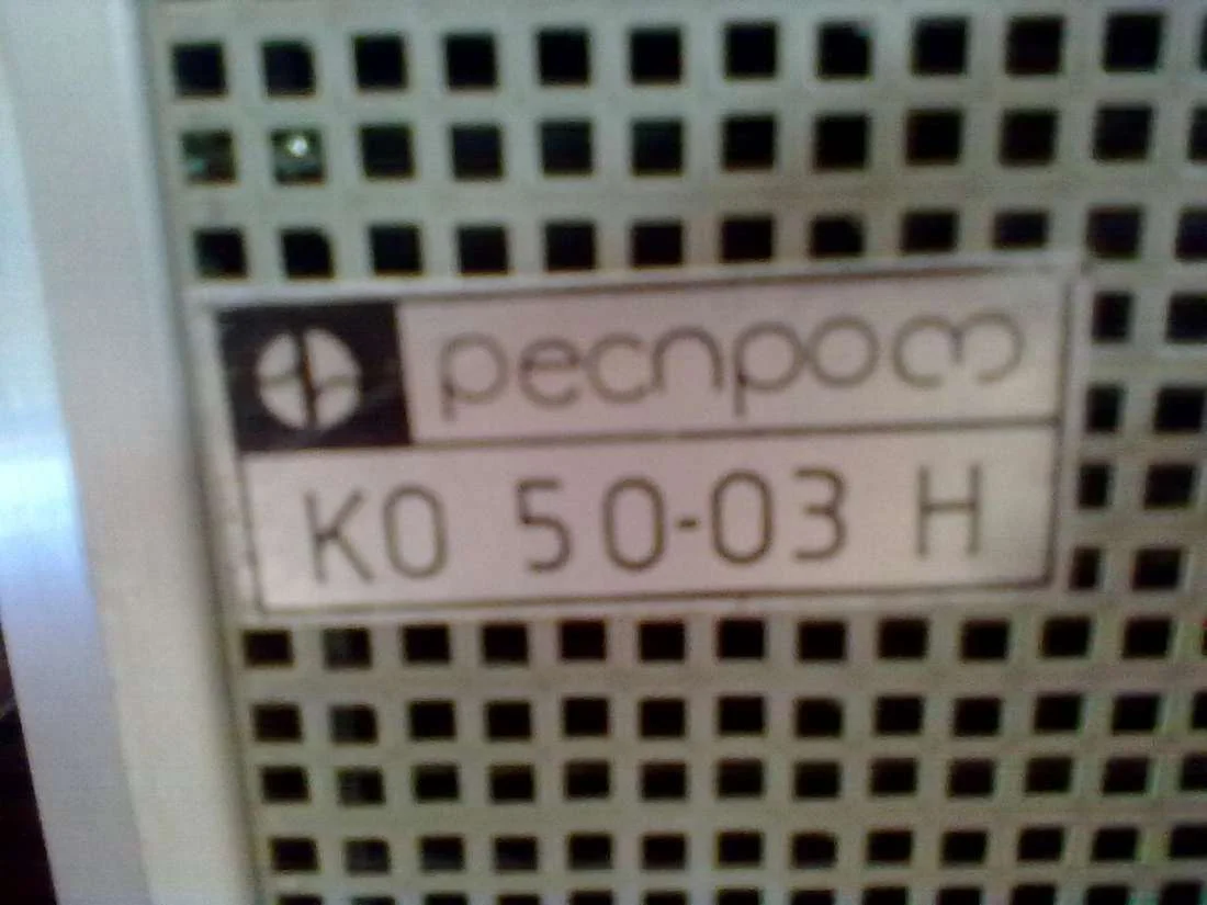

Что за "Респром"?
Добрый день
Кто сталкивался с АС Респром КО 50-03 н... нужна ихние характеристика.
Заранее спасибо
з.ы в гугле про них не чего нет.. по крайне мере не нашел)

скорее всего, стоит в них три или четыре динамика 10гдш, и возможно ещё входной трансформатор.
Это точное название колонки?
"Респром" - это название завода-изготовителя.

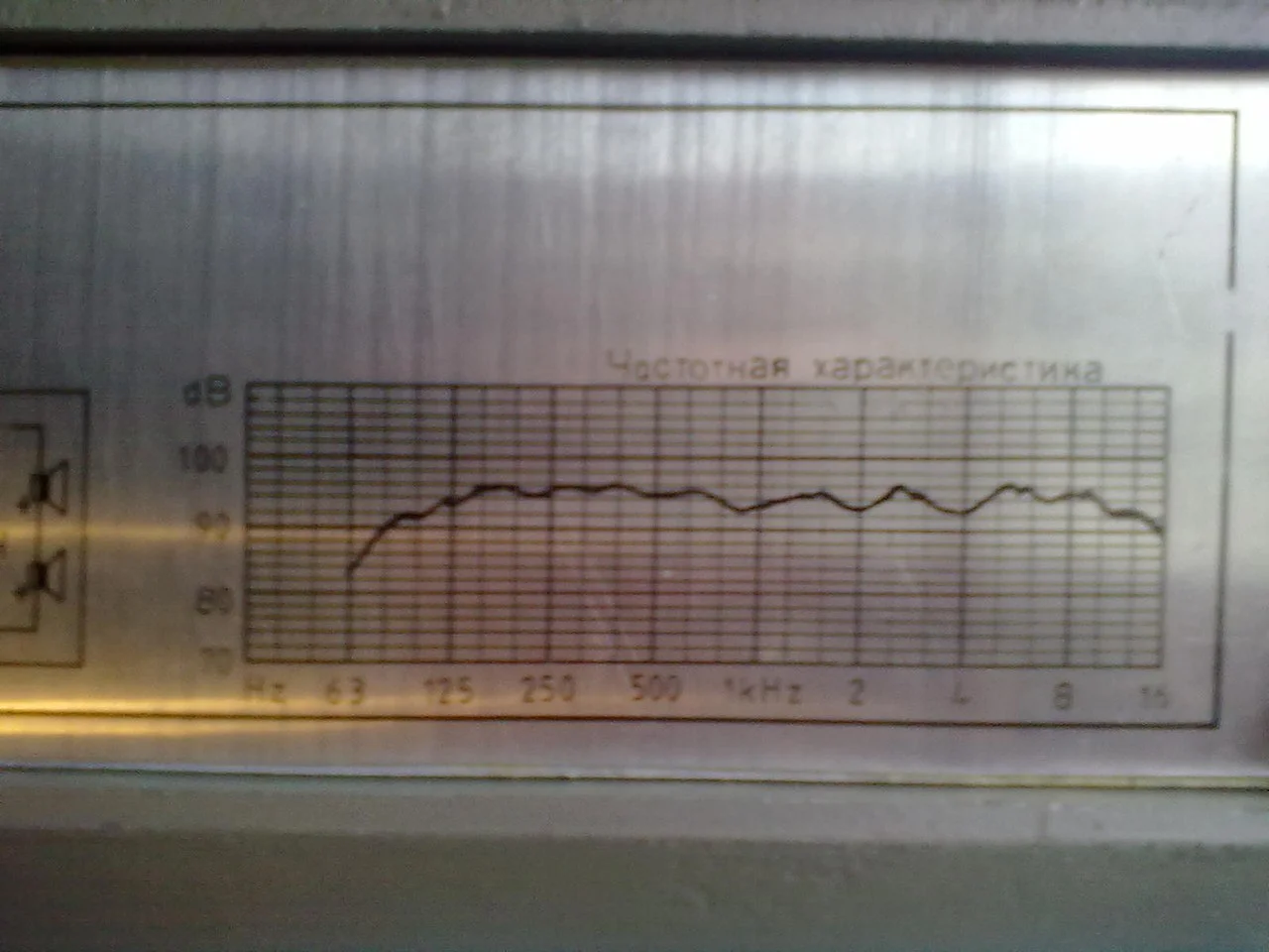

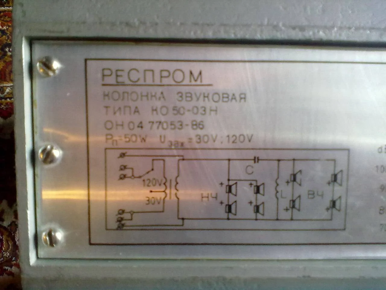

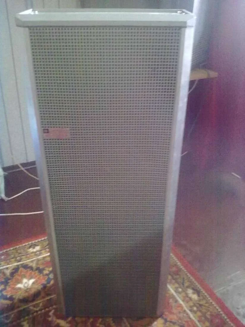

Друг скинул пару норм фоток

Скорей всего ,эта колонка предназначалась для придания радостного настроения на первомайской и ноябрьской демонстрации , так как рабочее напряжение 30-120V характерно для уличного вещания.

А в чем смысл вопроса, когда все характеристики и схемы есть на шильдидах?! Оо

Короче - эти колонки можно подключать в режиме 30 В в местную радиосеть как радиоточку или разобрав и удалив трансформатор подключить к усилку.
Мощность там обозначена 50 Вт,а вот сопротивление динамиков нужно измерить и соответсвенно подключать
Согласно схеме там и так есть клема в обход трансформатора.
