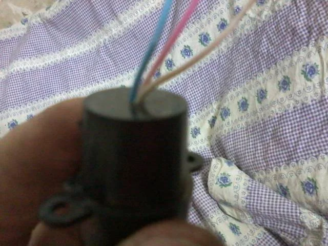

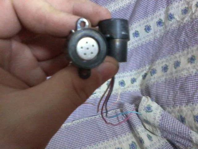

Помогите опознать сии штуки и как их подключить можно. Вот эти штуковины. Похоже микрофоны.

Данные штуки называются электретными микрофонами(МКЭ-3).
Google или Yandex Вам помогут и с определением и подключением.
ЗЫ
Ну если искать влом, откройте ссылку
Это отечественные электретные микрофоны МКЭ - 3, для маркировки выводов которого могут использоваться следующие любые цветовые сочетания:
питание - синий, черный, зеленый; (+)
общий - красный, коричневый; (-)
выход - белый, жёлтый, оранжевый.
Спасибо) и еще вопрос - их в подзвук для барабанов можно использовать?
У таких микрофонов высокое чутьё, как бы не было возбуда из-за акустической ОС.
Надо пробовать.
