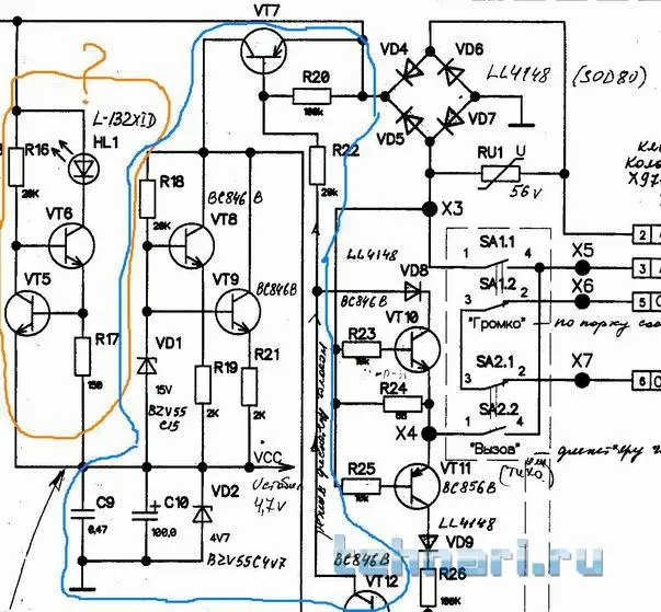

Что за тип подключения светодиода?
Добрый вечер, технари.
Столкнулся с загадочным способом подключения светодиода в переговорной колонке ПУ.У, производство СТАЛЬЭНЕРГО.
Два транзистора подключены вроде как по функции аналога динистора. Но на самом деле нет. Практически изменяя напряжение заметил,что при очень широком диапазоне изменения напряжения, не меняется интенсивность яркости свечения светодиода. Может это стабилизатор тока, но тогда непонятно как он работает. Типовые схемы стабилизаторов тока не такие.
Кто что знает по такой схеме, откликнетесь...:)
    53.1 KB · Просмотры: 135

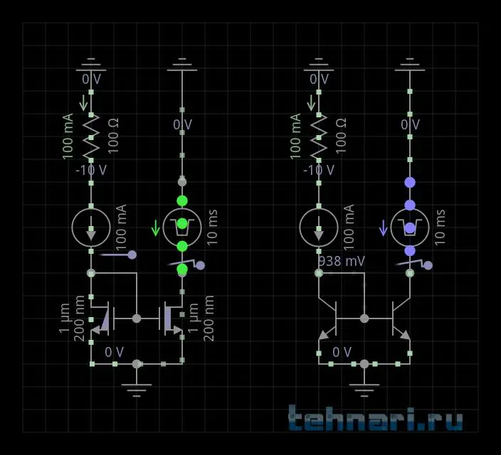

Ну и такие стабилизаторы тока бывают... :)
Увеличение тока приводит к увеличению напряжения на R17, что, в свою очередь, приводит к открытию VT5 и, соответственно, к закрытию VT6...
Света, Вы меня заткнули за пояс. tehno015 Жму руку! Нет, лучше целую ручку! :)

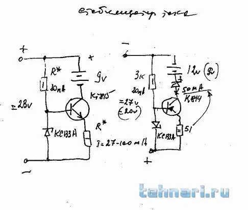

А я знаком был вот с такими типами стабилизаторов тока.
    15.3 KB · Просмотры: 74
Я что-то слышал об этом, даже читал В Радио, но в этой схеме, что-то не тяну. Как-то она выполнена необычно. Нужно освежить познания.
У меня затруднения еще в стабилизаторе напряжения, обведен синим цветом. Что-то тоже очень заумно. Здесь принцип такой, по линии передается питание 24 Вольт для микросхемы микрофонного усилителя и этот стабилизатор для нее, одновременно путем наложения переменки на постоянный ток передается сигнал-сообщение в линию.
Да тема о токовом зеркале стоит внимания, если порыскать по поисковикам. Надо будет заняться. Вот типа учебника по радиоэлектронике в википедии
или тоже на эту тему. Теперь можно и до практического применения добраться.
Но для моего случая, по моему уж слишком закоулисто...
