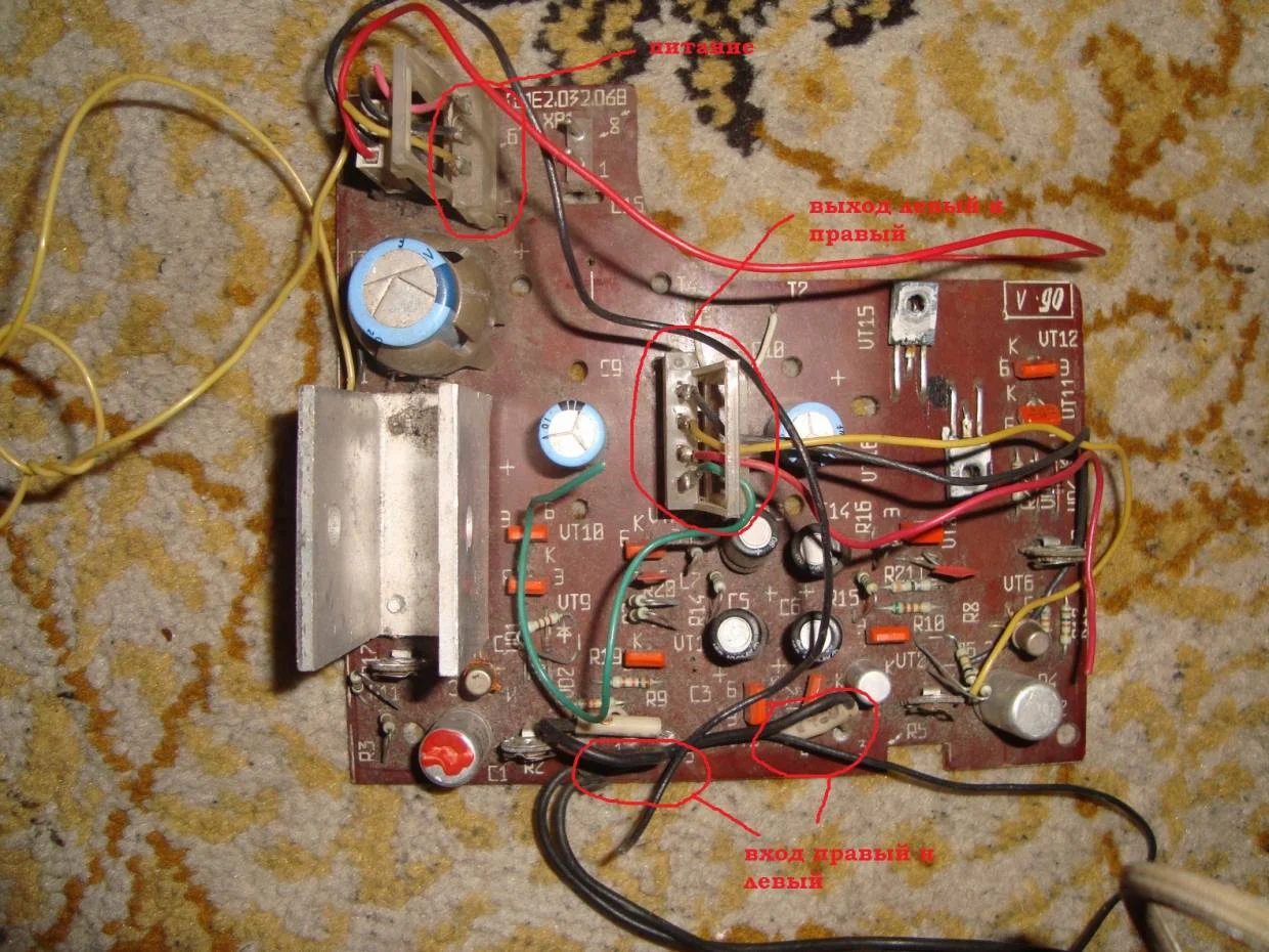

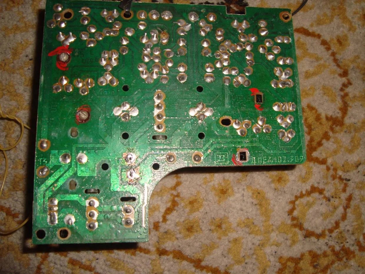

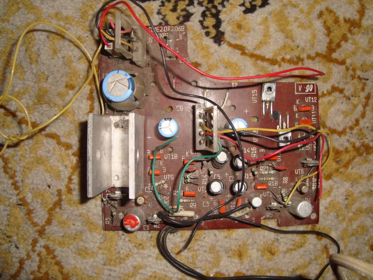

Отдали мне эту плату усилителя, но я не знаю как её подключить. Откуда она, я не знаю.

похоже на "весна 212с-4"
два канала, питание 12 вольт, накрой вторую пару выходников радиатором!!!

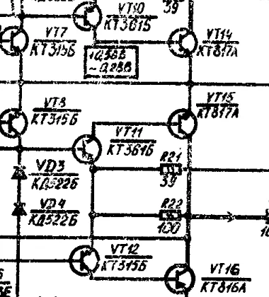

Смотрел схему на этот маФон, но никак не пойму куда подключить вход, выход, питание. Покажита на картинке куда всё это подключать.
(не понимаю я в этих старых схемах)
как-то так

Подключил к блоку питания и заработал, только один канал. Поискав проблему я нашел транзистор у которого отпала ножка у самого корпуса. Транзистор тот что маленький и жёлтенький с надписью -Б- 9003. На какой его можно заменить если именно таких у меня нету??:tehnari_ru_837::tehnari_ru_837:
Либо КТ315Б, либо КТ361Б. Под каким номером транзистор?
Обрати внимание, где на корпусе буква: если четко посередине - это кт361б, если буква смещена влево, почти на краю, - кт315б.
какая пара транзисторов стоит на выхлопе? (найди схему в нэте и скинь сюда), выхлоп можно собрать даже на паре БД139/140 , Скорее всего пара кт814/815 или кт816/817
пара 315/361 можно сменить на 3102/3107 или 5551/5404
