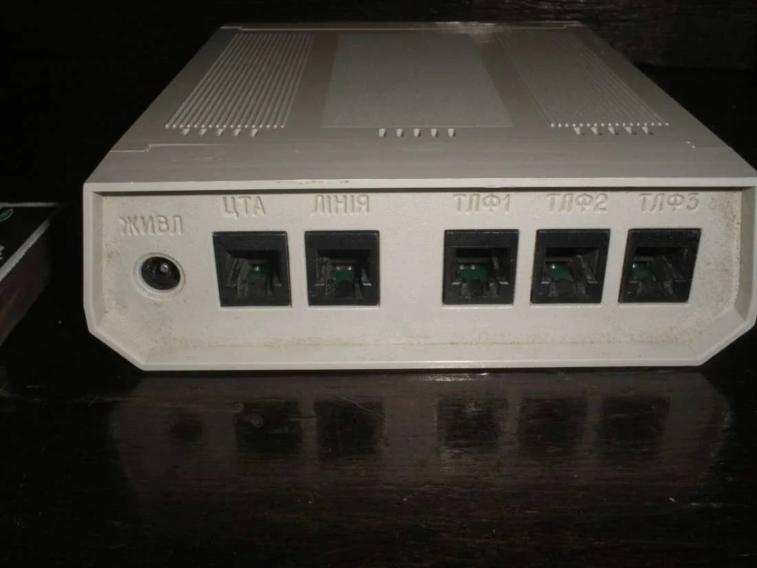

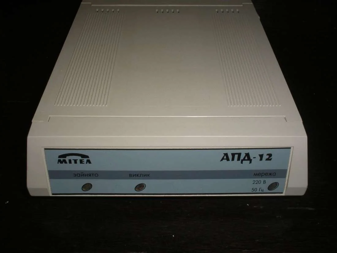

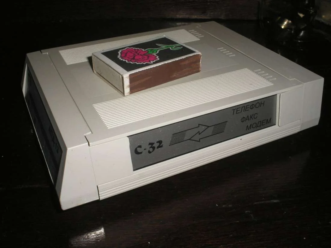

Добрый день! Вышло из строя вот такое устройство. По всему дому в квартирах стоят такие. К нему (в квартире) были подключены два телефона - старый дисковый и радиотелефон (база+трубка). Попробовал телефоны подсоединить напрямую к телефонному проводу, без этого адаптера - телефоны молчат. Т.е. этот адаптер выполняет роль не просто тройника, а как-то преобразует входящий сигнал телефонной сети для телефонного аппарата. Просьба: объясните популярно, как работает этот прыбор и можно-ли его чем-то заменить? Большое спасибо!

Адаптер передачи данных:
http://mytel.dp.ua/Doc/manual/M_APD-12.pdf
Я так понял это адаптер цифровой телефонной линии, обычный телефонный аппарат с такой линией работать не может (вплоть до выхода из строя аппарата).
Обратитесь в свой узел связи.
