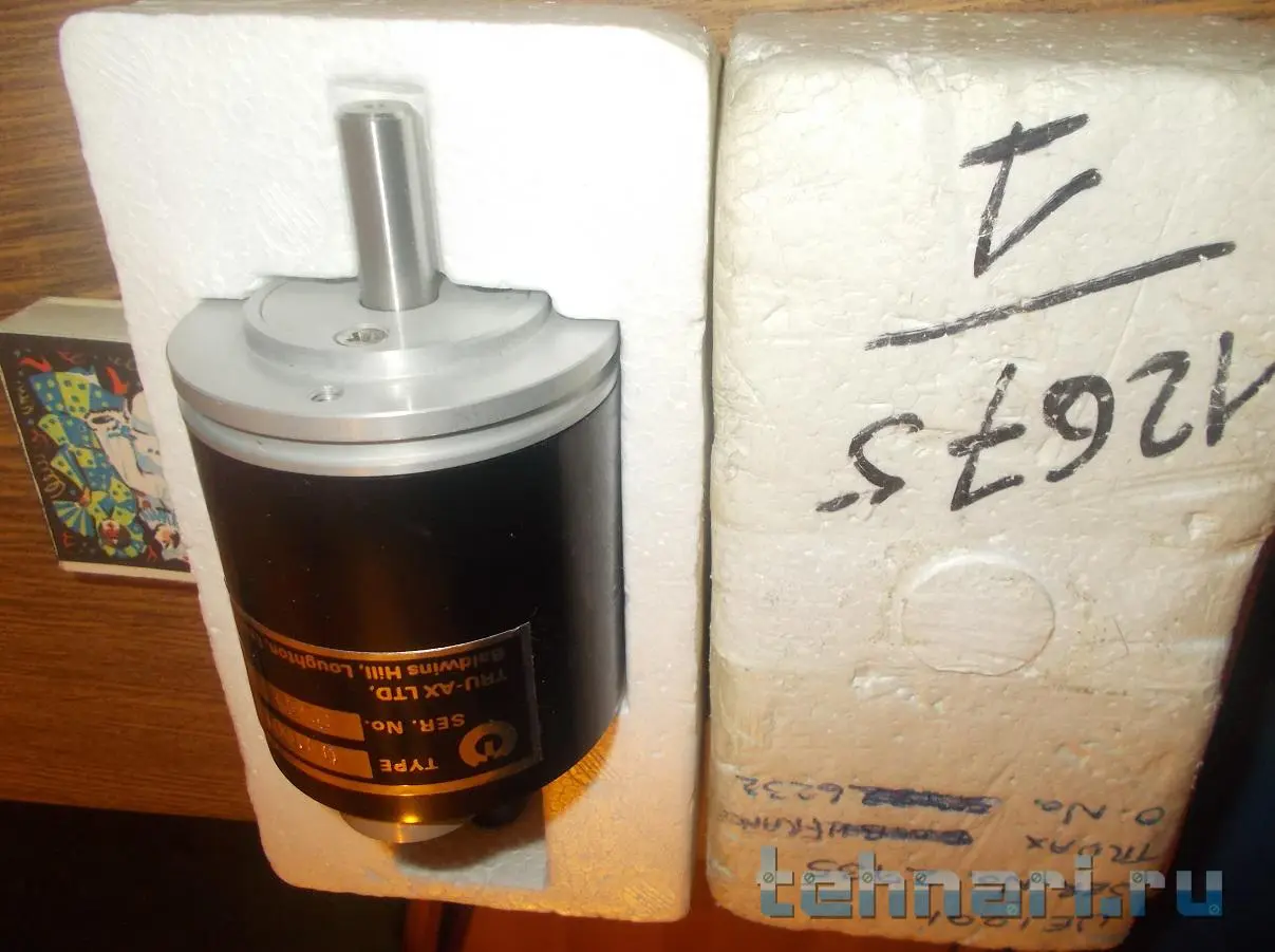

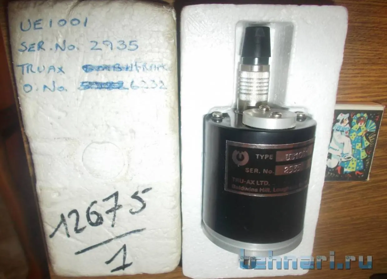

Устройство похожее на мотор, с одного конца вал, но с дрeгой стороны только разъем, как для кабеля для телевизора. На шильдике TYPE UE1001. TRU-AX LTD, Baldwins Hill, Loughton, Essex. Спички для масштаба.

Что-то для СВЧ аппаратуры, ИМХО, например облучатель от спутниковой антенны.
Спасибо, только зачем излучателю ротор?
А зачем движку антенный разъём?
Сфоткай прыбор подетальней, а то ни хрена не понятно.

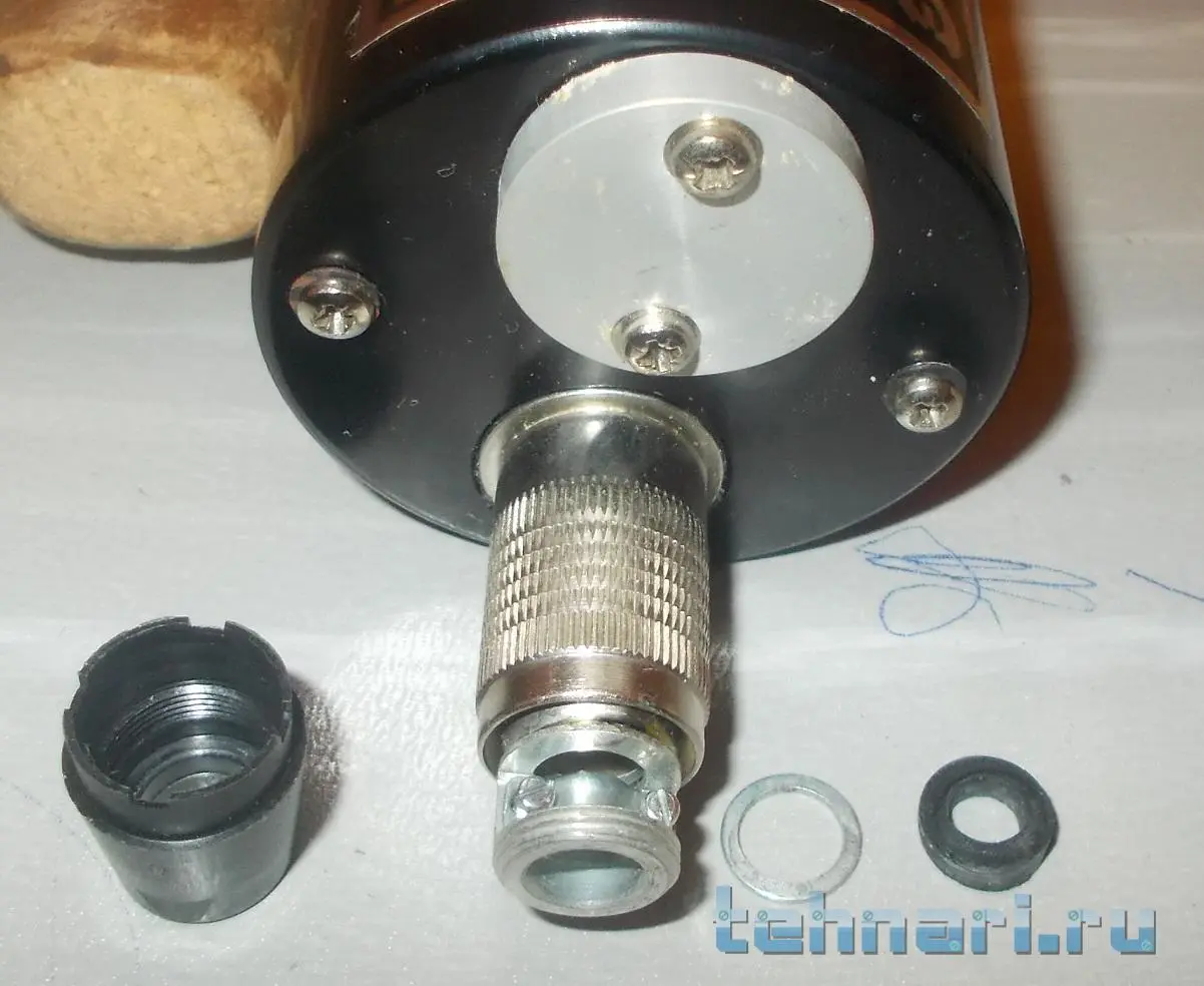

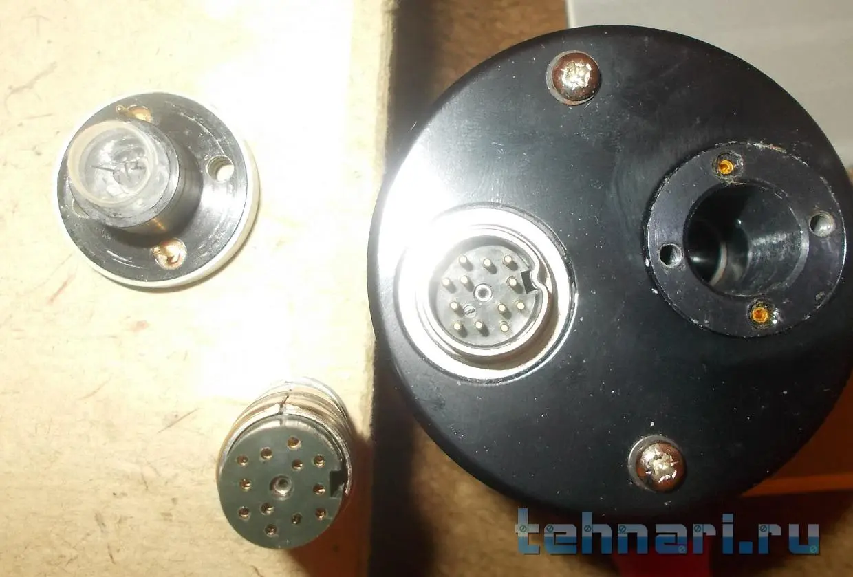

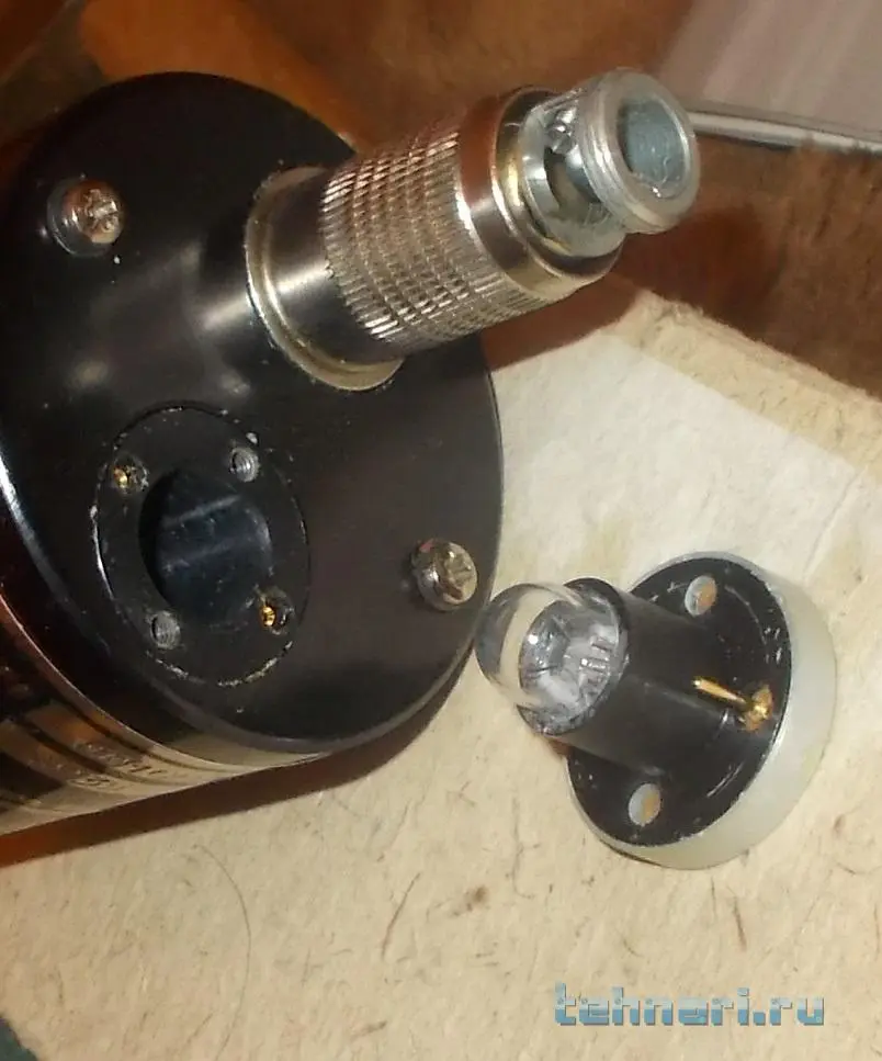

Не серчайте на мою тупость, это мне в наследство хлам остался разный. Под круглой крышкой рядом с "вводом" оказалась лампочка, не выкручивается, как приклеена. Если сочтете возможным, скажите, что на 3-м фото, эту детальку ЛИ3051025 интернет не опознаёт.

Разъем оказался на 12 штырьков, не считая центрального.

кажется это от морского лага, лампа вспыхивает когда судно проходит кабельтов - 189 метров. а механика для соединения механического с гребным валом судна.
вроде так

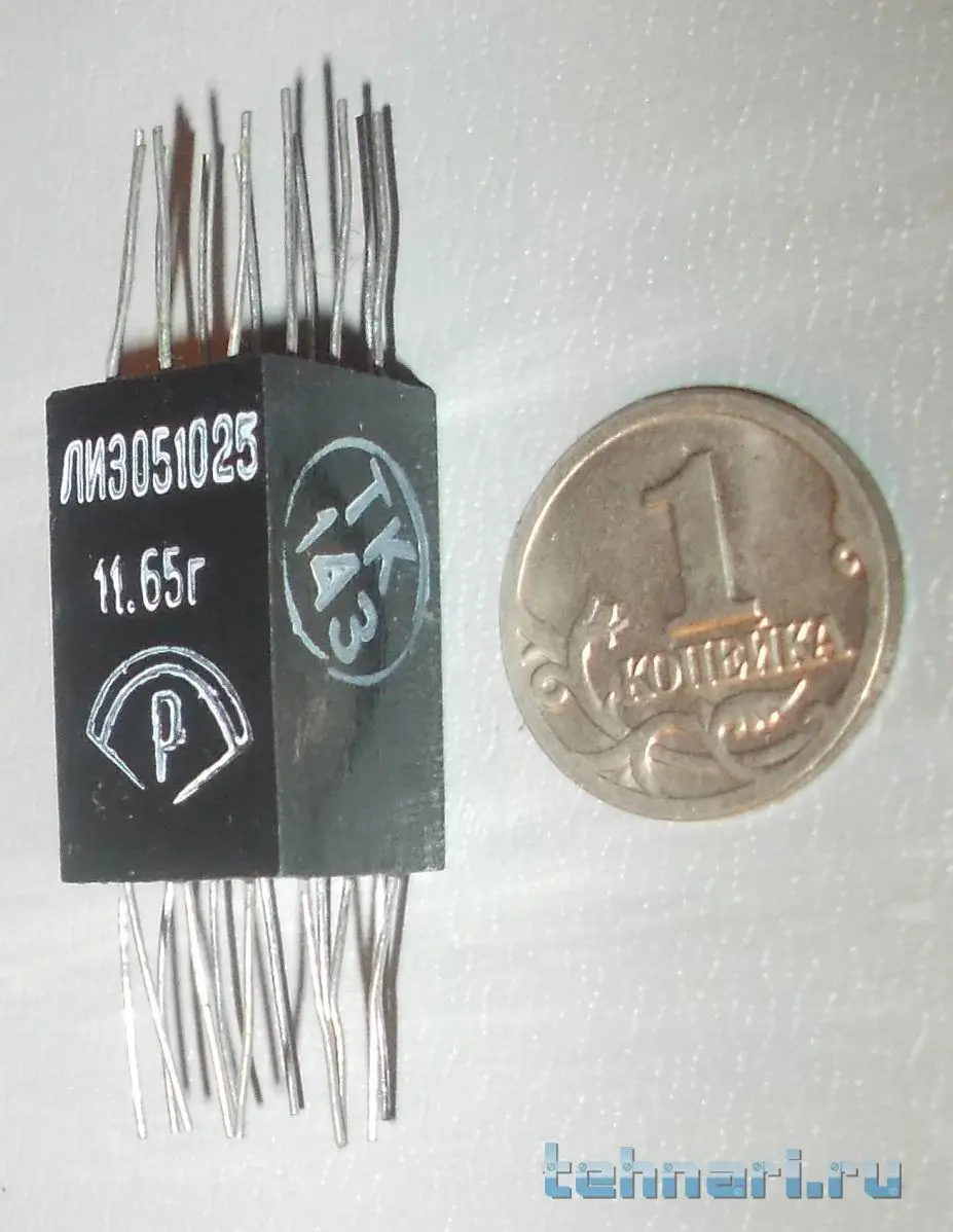

Микросборка (предтеча нынешних гибридных микросхем). 65 года выпуска, ноября месяца.
Судя по эмблеме - производство Павлово-Посадского завода "Экситон".
Скорее всего она для подогрева, типа как часть температурной стабилизации.
Внутри преобразователь. Возможно, не утверждаю..
У конвертера должно быть окно, пропускающее СВЧ, пусть даже и прикрытое неметаллической заглушкой. Здесь ничего подобного не наблюдается.
Вал свободно вращается? Возможно, какой-то древний энкодер или датчик скорости вращения...
Либо гиротахометр, сельсин... Мало ли.
Соглашусь пожалуй. Излучатель есть - лампочка. Контактов довольно дофига - выход скорее всего в позиционном коде, каком-нибудь. За окошком лампочки никакого диска с отверстиями - щелями не наблюдается?
Всем, кто ответил, спасибо. Понял, что штука очень специфическая и не ликвидная tehno014
Нет, все глухо, цилиндр сплошной, с другой стороны только крутящийся вал. Если эта штука кому-то глянулась, пишите - вышлю. А микросборка ЛИ30... в музей не нужна? Даром отдам.
