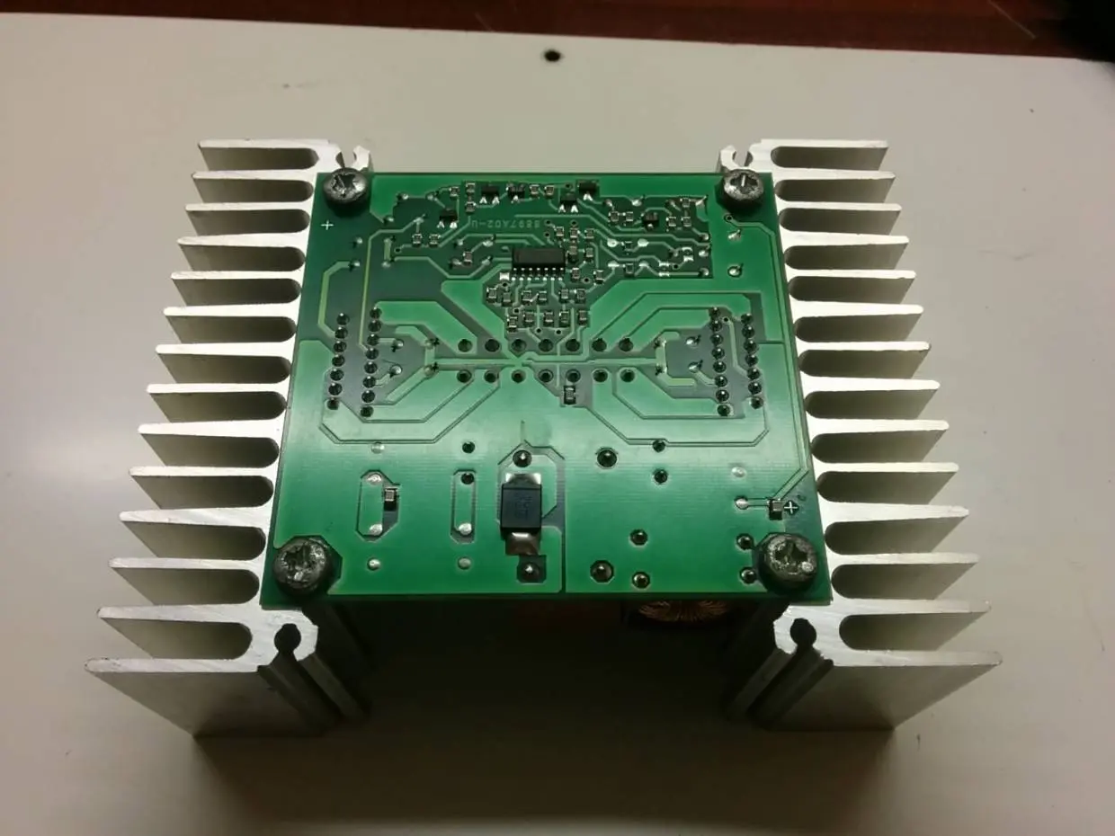

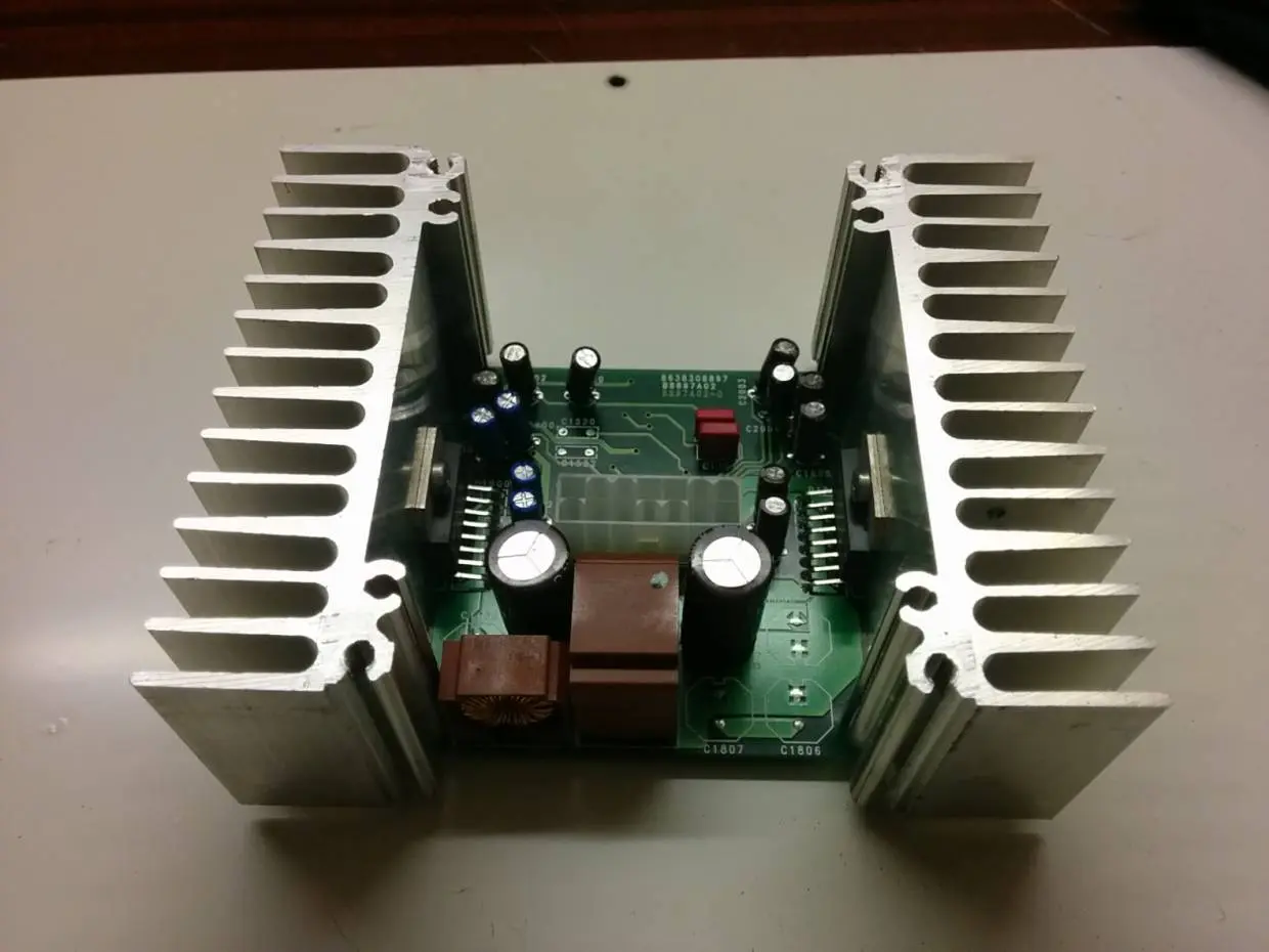

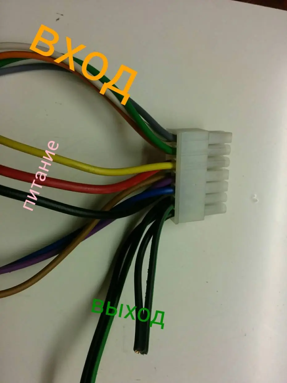

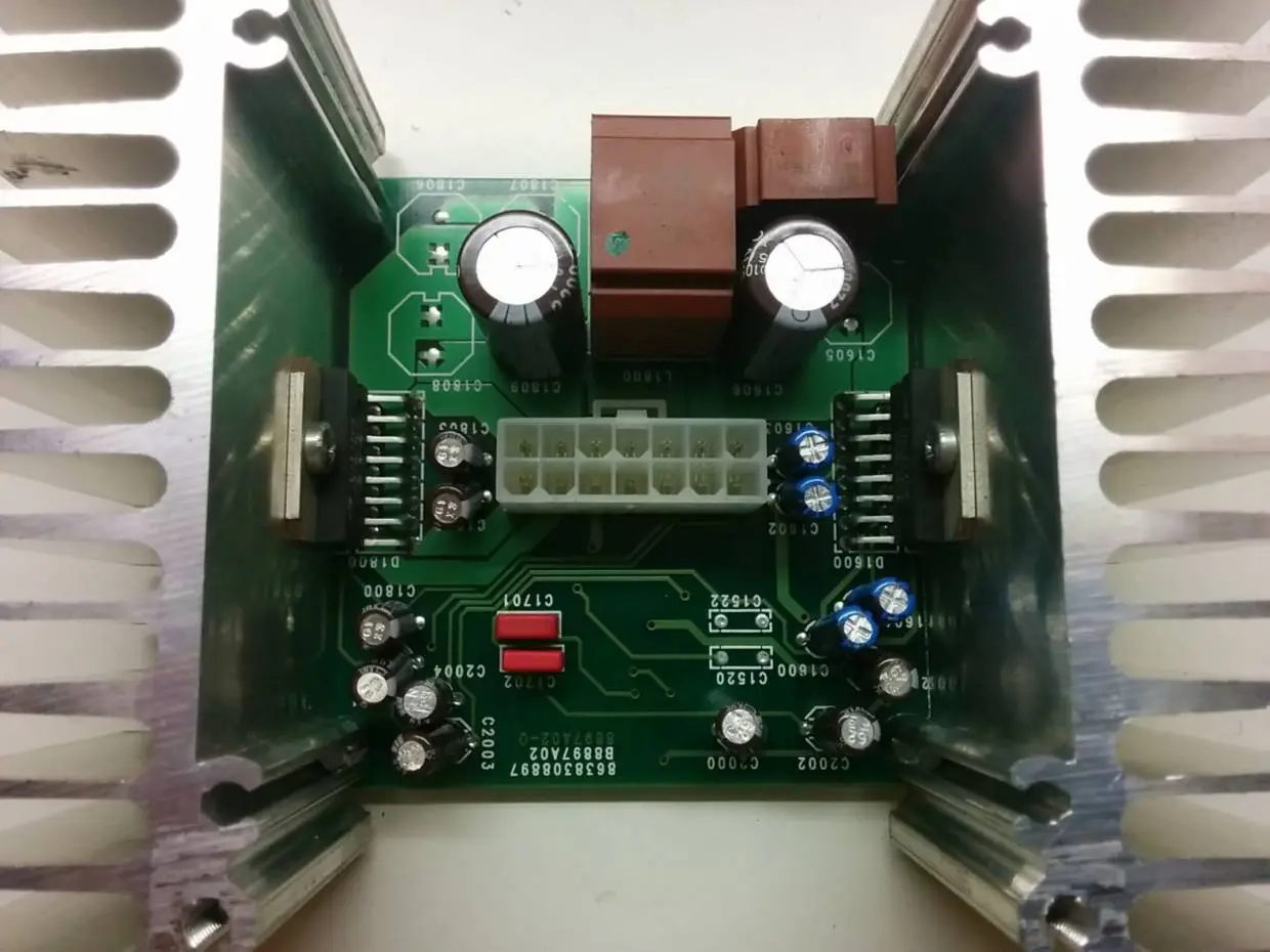

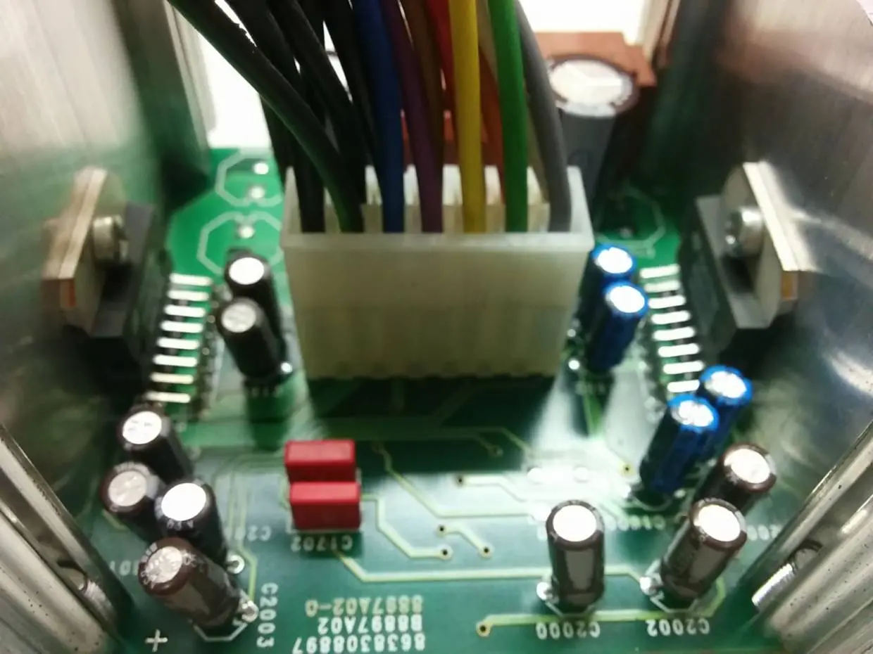

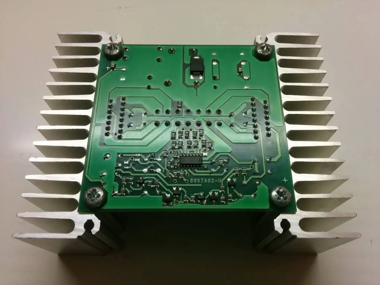

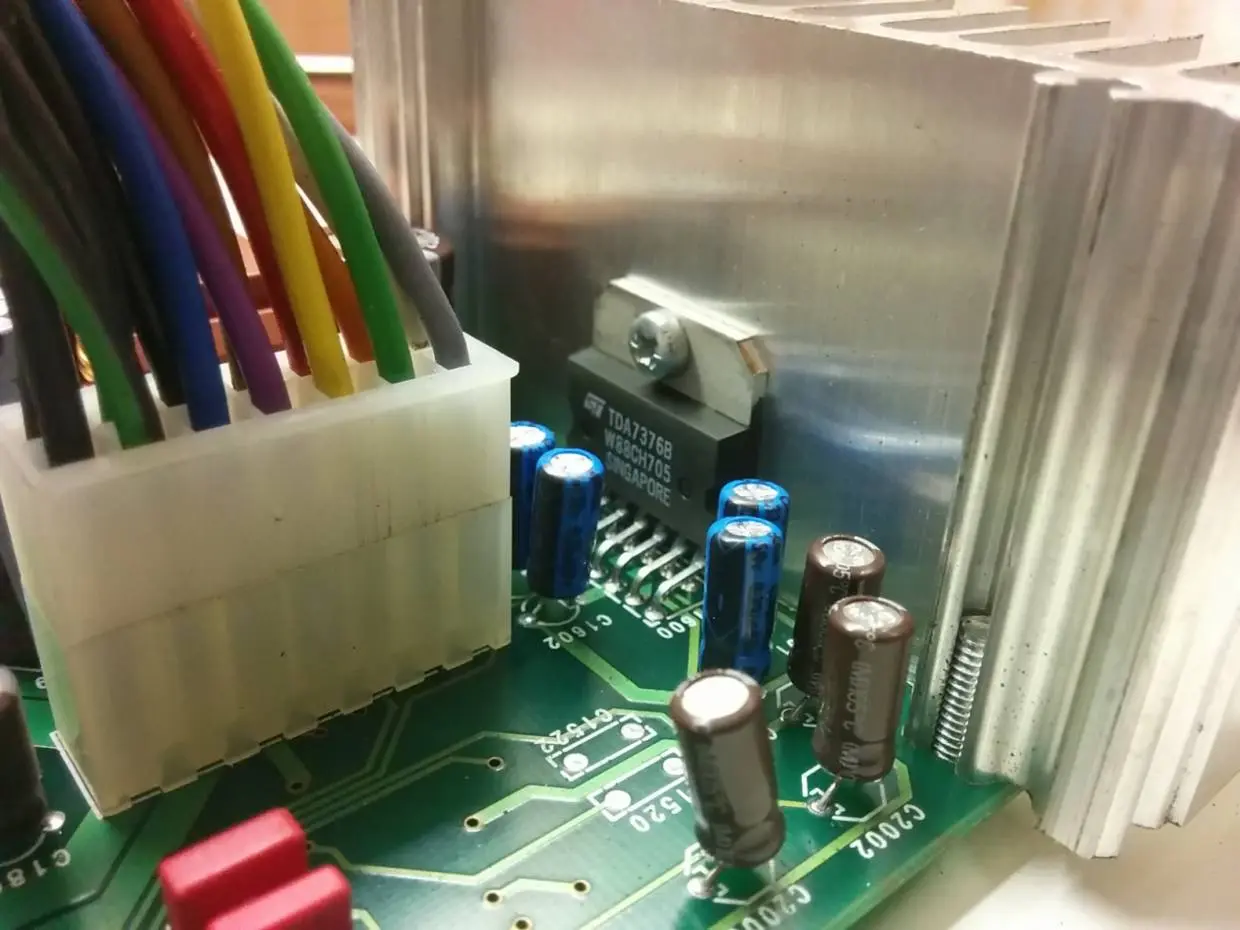

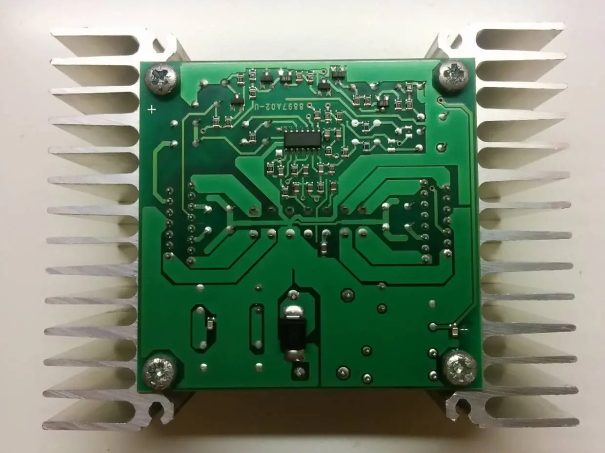

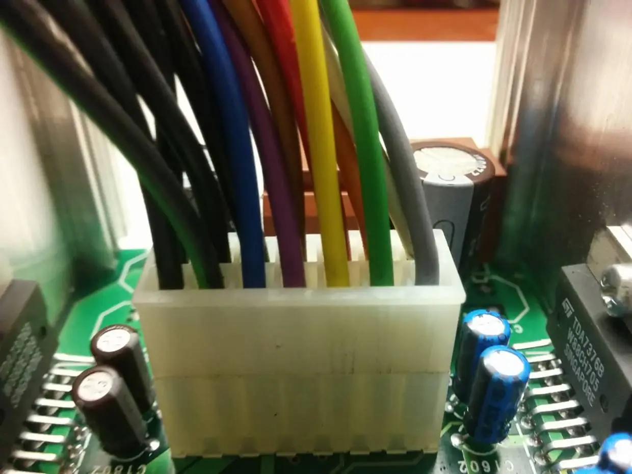

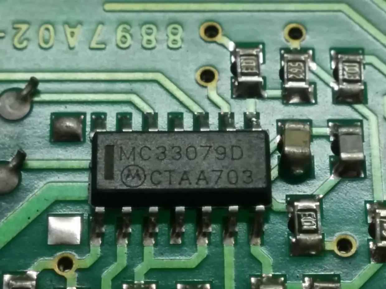

Не кипишуй - дело говорят, когда в даташит посылают. В таких микросхемах распиновка идет слева направо по порядку. Микросхему на обратной стороне пока не трожь - она тебе при вмешательстве окромя вреда ничего не принесет. Бери даташит, смотри схему, бери плату, смотри на тдашку и, согласно схеме, по имеющимся деталям, которые примыкают к тдашка, установи принцип их включения, после тогда по нужной схеме установишь порядок подключения тдашек в обход микросхемы на обратной стороне. После этого изучай так же микросему на обратке - даташит, схема - и узнаешь ее функции. Уже после сможешь включить усилитель. На какой он динамик работал можешь не слушать сейчас - тебе его разобраться как запустить надо, а не выяснить с чем он работал. Найдешь порядок запуска его - узнаешь, что к нему включать.
А вот это "надо было в раздел для новичков писать" - нервные здесь помощь редко находят. Сделай, как сказали. Иначе выбросишь его(усилитель).

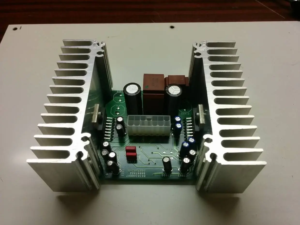

Аналог Лексуса это Toyota. Не помню только какая. Разбирал и нашел там усилитель на 6 каналов. 2 канала полный диапазон, 2 канала СЧ, и 2 канала СЧ-ВЧ. А эти игрушки с ауди подарю знакомому электронику, пускай поиграется.
