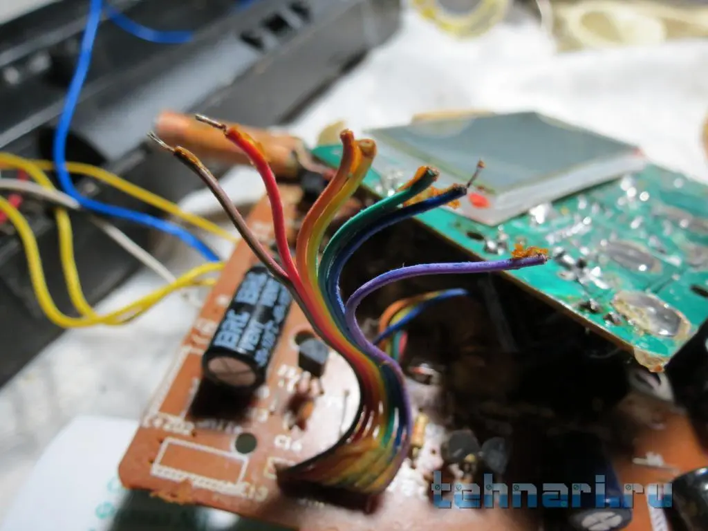

Но возникали другие неисправности В СВЯЗИ с тем, что пока вращал платы шлейфы и другие провода рвались (см.фото), т.к. приемнику уже много лет.
Заменил все три шлейфа, а также другие провода, идущие к динамику, по питанию и пр.

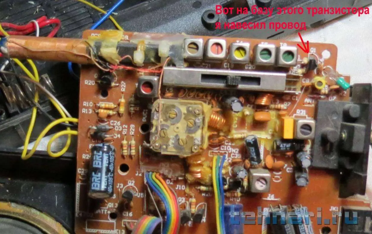

Затем выскочила вот неисправность, с которой я обратился на сайт, т.е. держишься за динамик =звук громкий, хороший, оставил-тихий. Обнаружил также, что пока отвёрткой прикасаешься к базе транзистора Q1, то приём улучшается, звук отличный. Не стал мудрствовать лукаво- привесил к базе этого транзистора кусок изолированного провода длиной около 20 см, который уложил вдоль корпуса приёмника и звук стал отличный.
