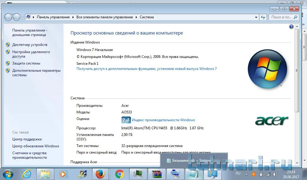

Нетбук_Acer Aspire One 533
Мой_рОднеНкий.
Примерно_месяца_три_назад_после_долгой_эксплуатации
восстановила_систему_до_Заводских_настроек.

Наташа, подключи внешнюю клаву для проверки.
Но скорее всего залили чаем/компотом/шампанским.
Нету дома клавы. завтра добуду. фух ,с планшета после ноута одно удовольствие.
Дома все божатся,что не разливали,да и признаков брызгов никаких не было, в ночь сегодня, когда отказало все, что могло отказать, он закрытый лежал в стороне от всех рядом со мной на тумбочке

Внутреннюю придётся отключать , она мешать будет .
Отключать аппаратно или программно?ни разу не приходилось:-(
Но проблема с проводником останется
У меня похожая ситуация была с проводником , подключил внешний монитор , клаву и закрыл крышку , на кнопку , не помню какую попала радиодеталь и она оказалась постоянно нажатой .
Ладно, попробую прочистить еще раз, потом попробую внешнюю клавиатуру. Спасибо!
Натах, у тебя и голова, и руки нормальные. Сдёрни клаву, там сложностей особых нет. Просто мышкой или тучпадом потыкайся, увидишь, есть ли проблемы.

Сняла все кнопки, крепления для кнопок, сняла эту силиконовую (или какую там) прокладку, к которой приклеены мягкие кнопочки, сама эта мягкая плата с дорожками и контактами клавиатуры приподнимается везде, кроме места, где пробел.
Промыла в выключенном ноуте все, и железную подложку под клавой тоже.
Высушила.
Включила пока так, кнопки не ставила.
Если пальчиком прижимать - все нажимается.
В общем шифт моргать перестал.
Но не работает кнопка вин, фн, пробел, ь, \,клавиша влево, на тачпаде не работает правая клавиша.
Значит в клавиатуре что-то сгнило там?
Сейчас еще подергаю. И наверно вечером новую внешнюю клавиатуру таки куплю))

В общем я его разобрала дальше.
Было страшно, я впервые такое делаю, тем более со своим любимым буком)))
Клавиатуру сняла совсем.
Рассмотрела.
Ее гибкая часть с дорожками сдвоена.
Т.Е. там две гибких схемы, ну вы знаете.
На первый взгляд все дорожки в нормальном состоянии.
Рассматривала, но не заметила мест, где дороги прерываются.
Но вижу там не все, правда.
Я сейчас его соберу, подключу, не заработает, ну и ладно, тогда завтра просто отсоединю шлейф клавиатуры и забуду, подключив внешнюю.
