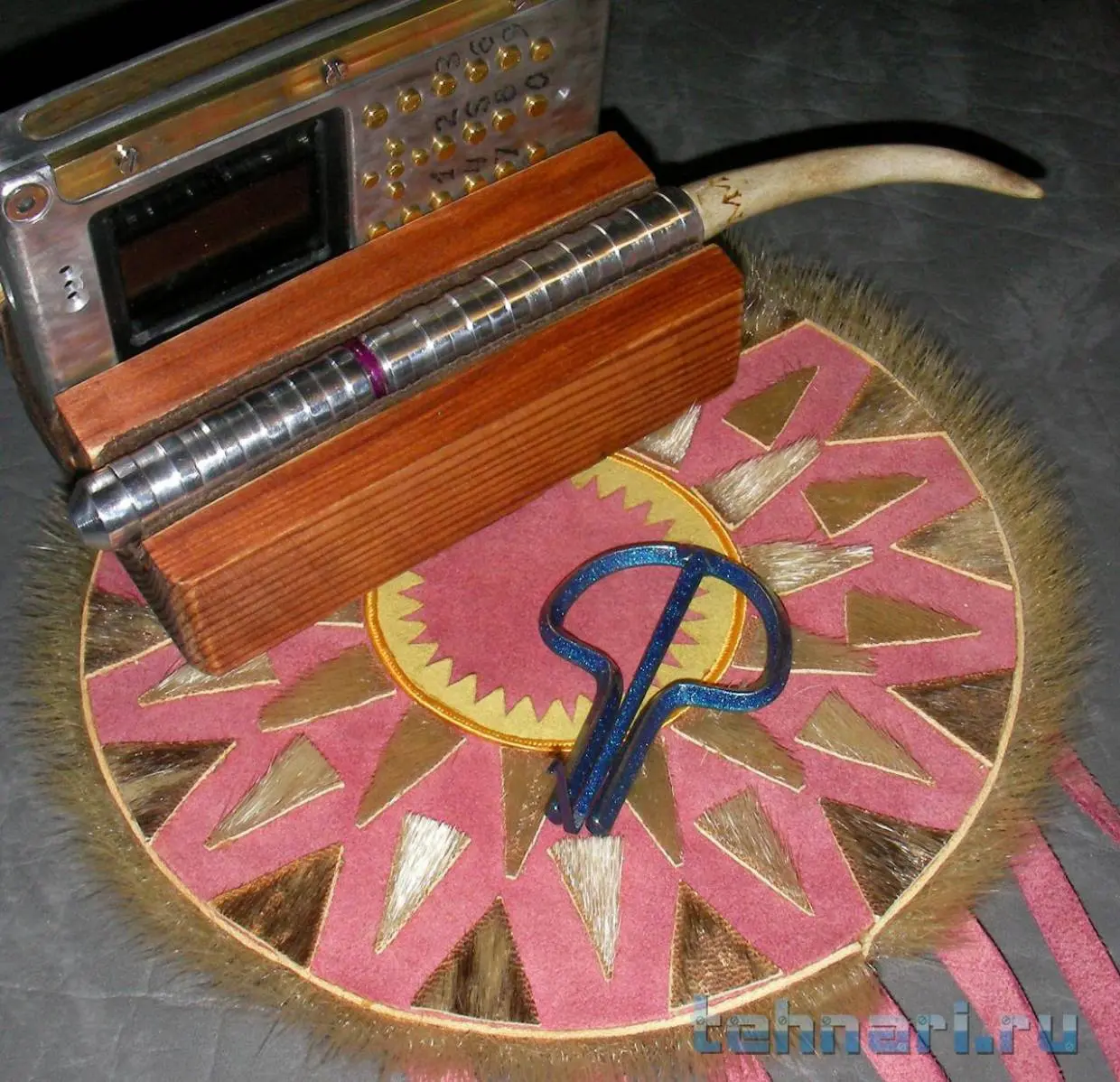

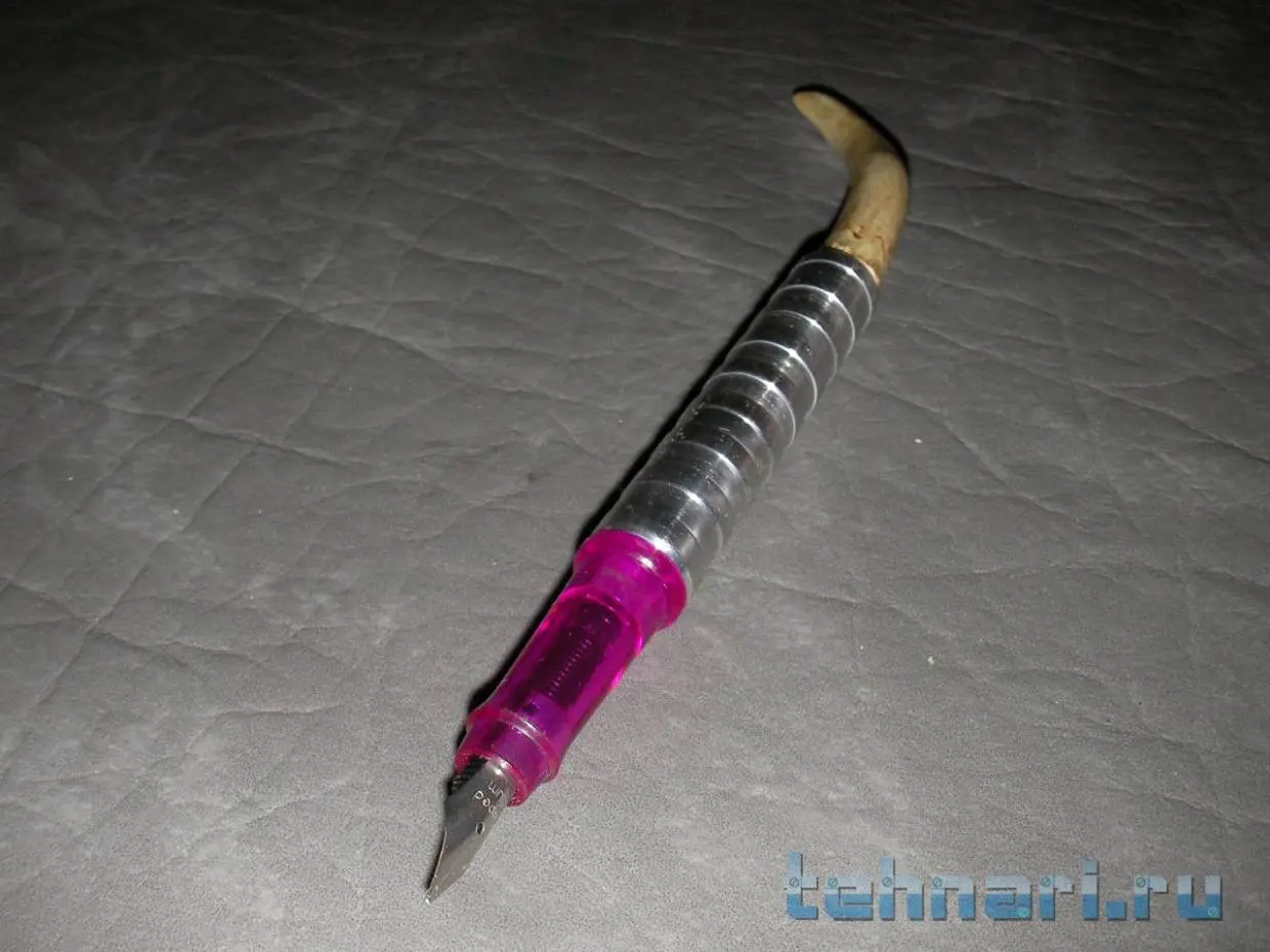

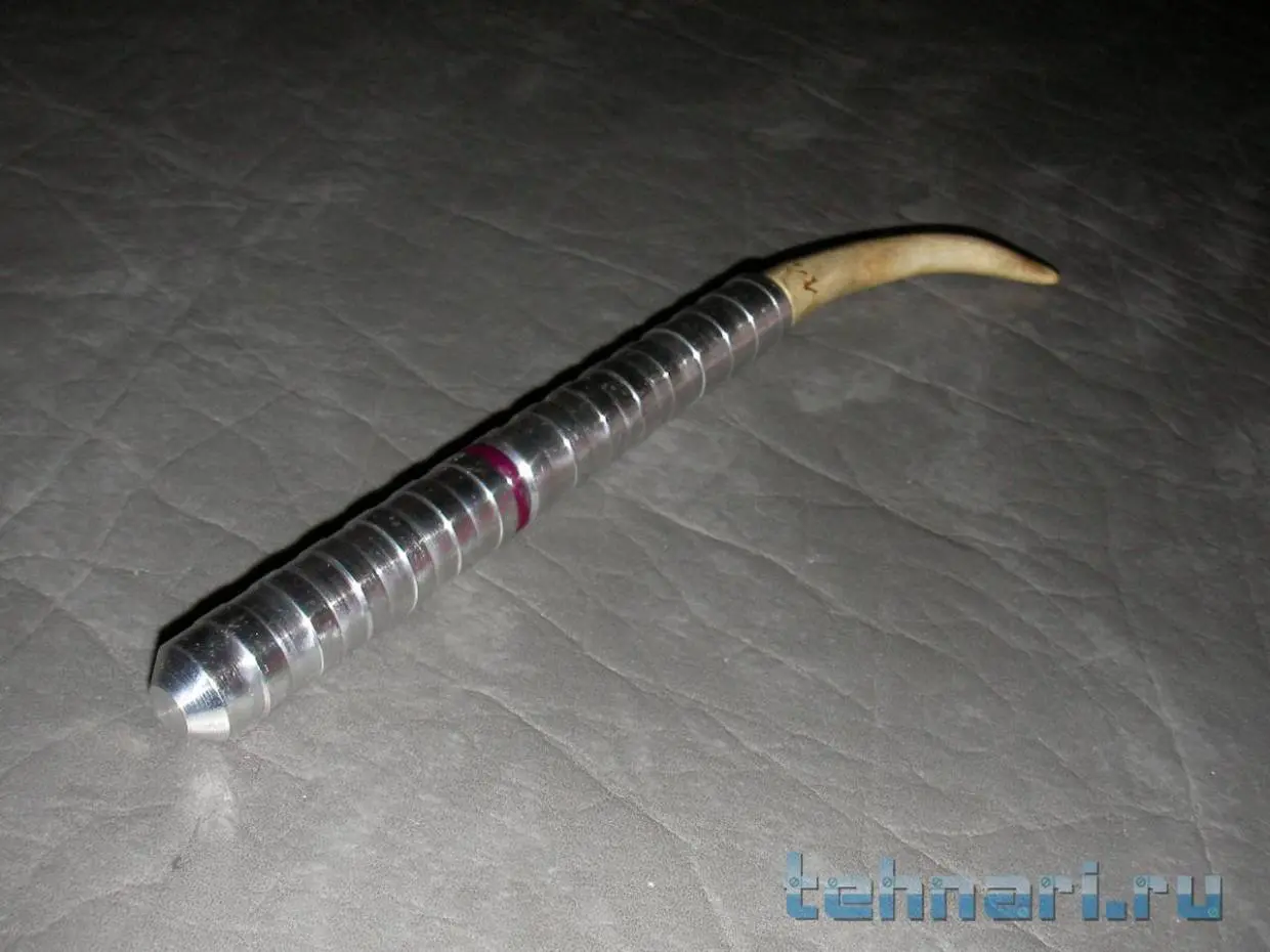

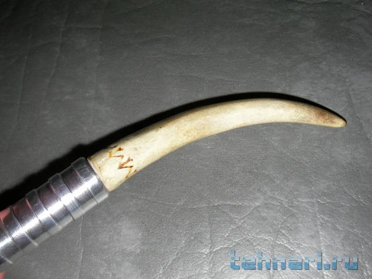

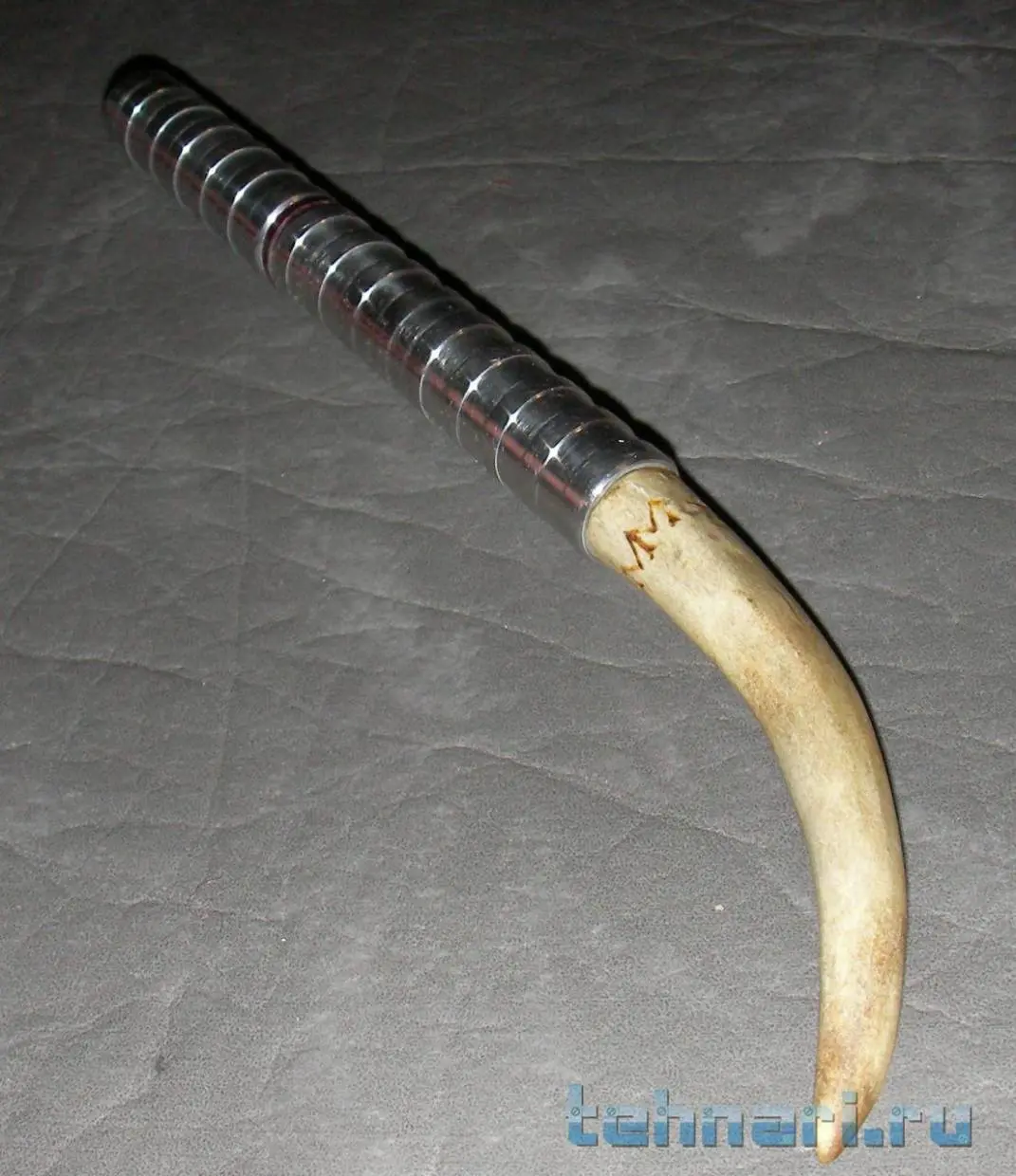

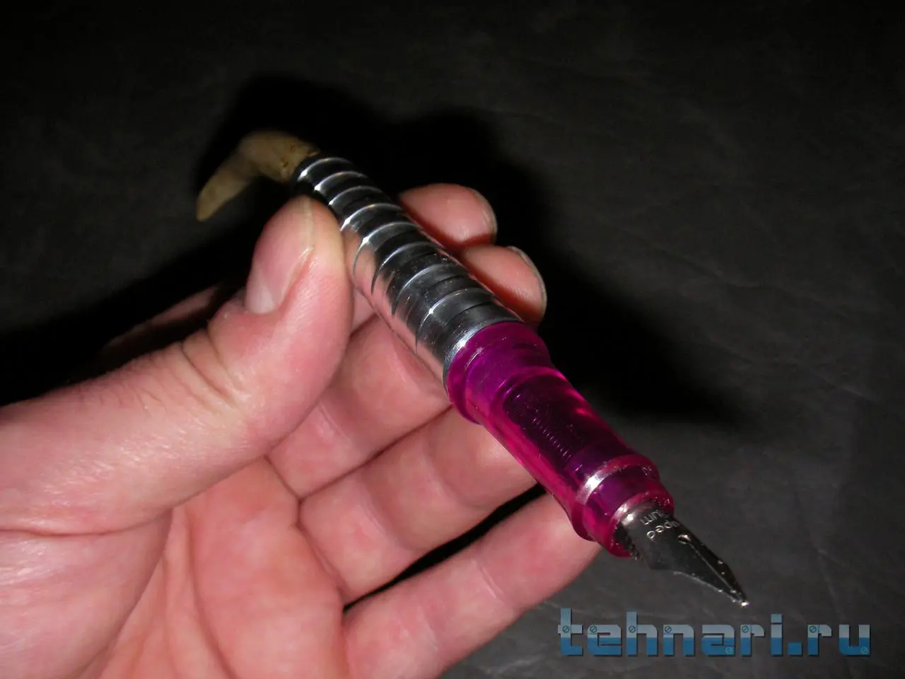

Привет всем! Недавно, перебирая вещи в старой коробке, оставшейся с севера, наткнулся на интересную вешь - кончик рога северного оленя, подаренный вместе с костяным варганом, почти настоящим шаманом во время поездки на чукотку уже не помню в каком году. Этот обрезок рога используется для игры на варгане, чтобы до крови не стереть палец об "ус" инструмента. Тот самый, настоящий варган, был успешно украден у меня ещё в студенческие годы. Одновременно с этим вынашивал идею изготовления перьевой ручки с необычным дизайном, и решил применить "северную реликвию" в будущем изделии. Донором прозрачного пишущего блока и фиксатора колпачка послужила все-таки не "Паркер" а имевшаяся в наличии перьевая ручка MAPED "Freewriter". Материал - аллюминий Д16Т.

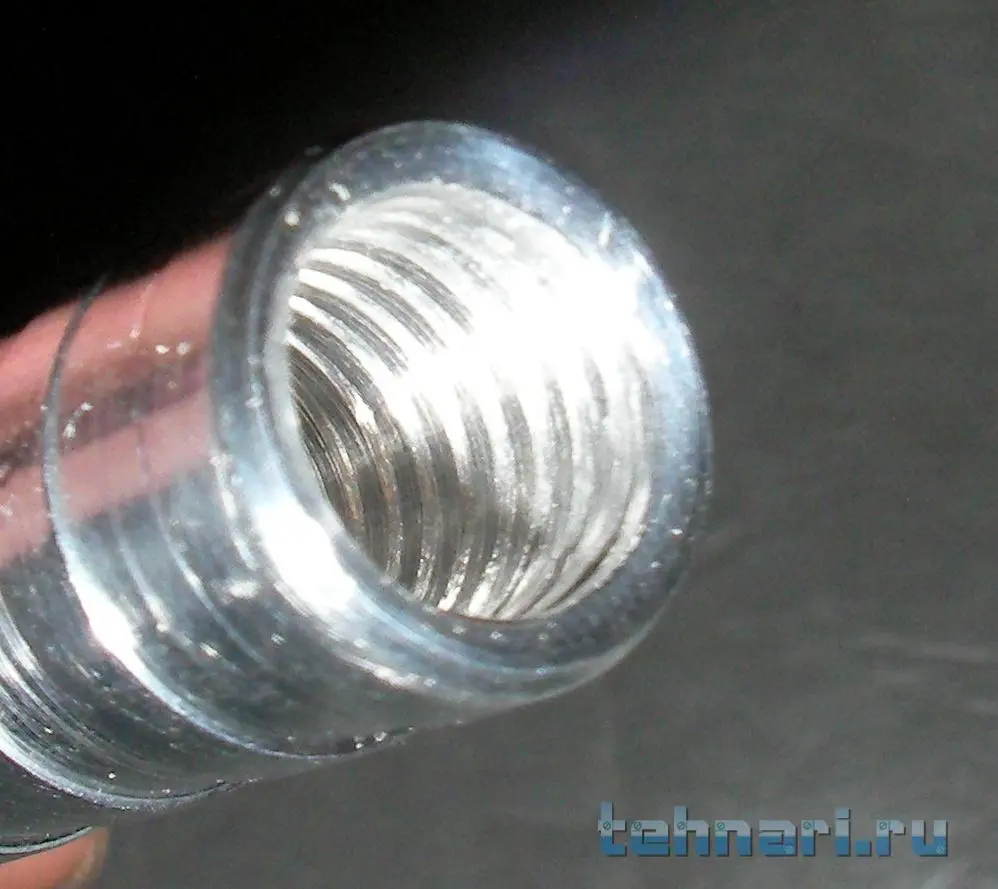

Конструкция тела ручки простая, с резьбовыми соединениями с обеих сторон. Резьба на обрезке рога нарезалась плашкой без проблем.

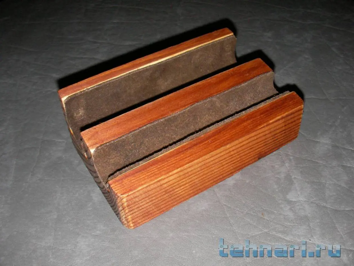

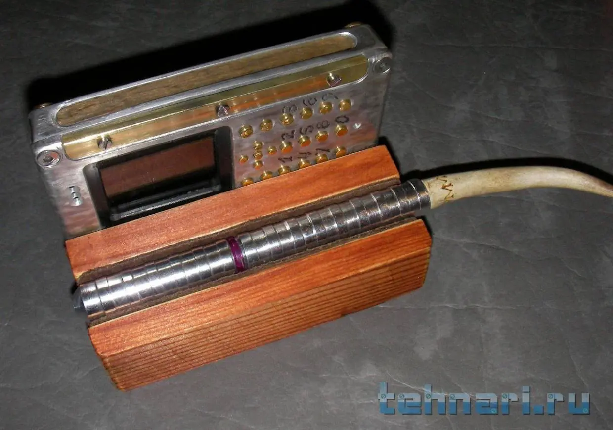

Одновременно с ручкой "запилил" простенькую подставку для ручки и телефона из массива сосны и кожи. Получившаяся ручка, будет использоваться "стационарно" при этом брать ручку с подставки, благодаря рогу очень удобно.

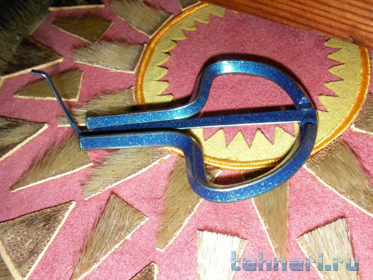

Кстати, вместо украденного чукотского варгана был однажды приобретен и довольно часто используется классический варган маультроммель №4, так-что рог можно спокойно использовать и по назначению :) Буду рад, если кого-нибудь порадовал поддержкой чукотской темы :)))

Дык, это ж почти моя ручка из кармана малицы, однако ... :D
С севера осталось еще много интересных предметов - идей для творчества масса!
Отдельный плюс за нашу северную тему :wo: Сама ручка четкая и говорить нечего :wo:
Как вдохновение придет, попозже, сделаю и представлю запись игры на варгане:)
Этой авторучкой только тексты для камлания писать. :)
А трубка для курения тоже отменная получилась-бы.
Но, курение вредит продолжительной жизни, а ручка оставляет след в истории для потомков.
Ручке-ДА!
Трубке-НЕТ.
И название надо выгравировать - "Чупаркер".
