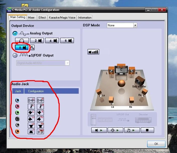

При нажатой кнопке 8 (восемь) "смотри картинку" звук должен идти со всех разьёмов.

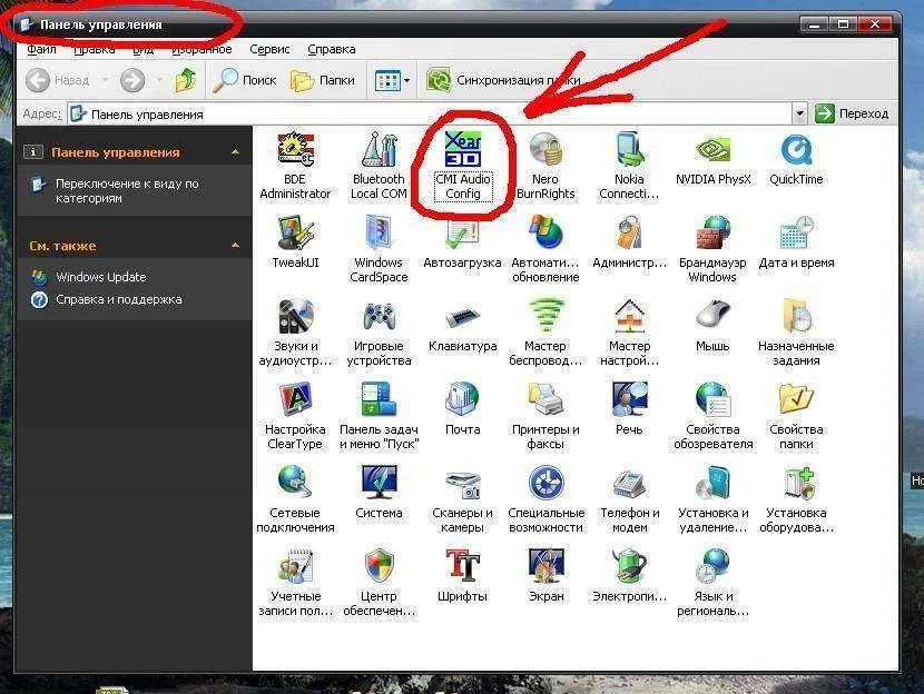

После установки зайди Пуск --> Панель управления
