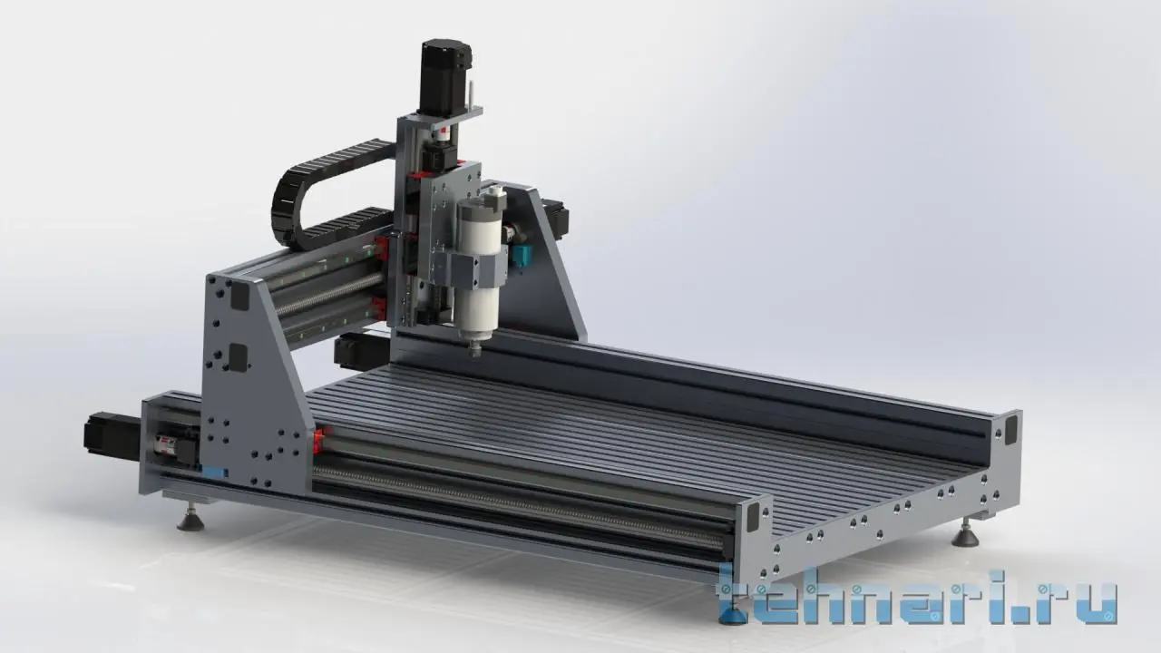

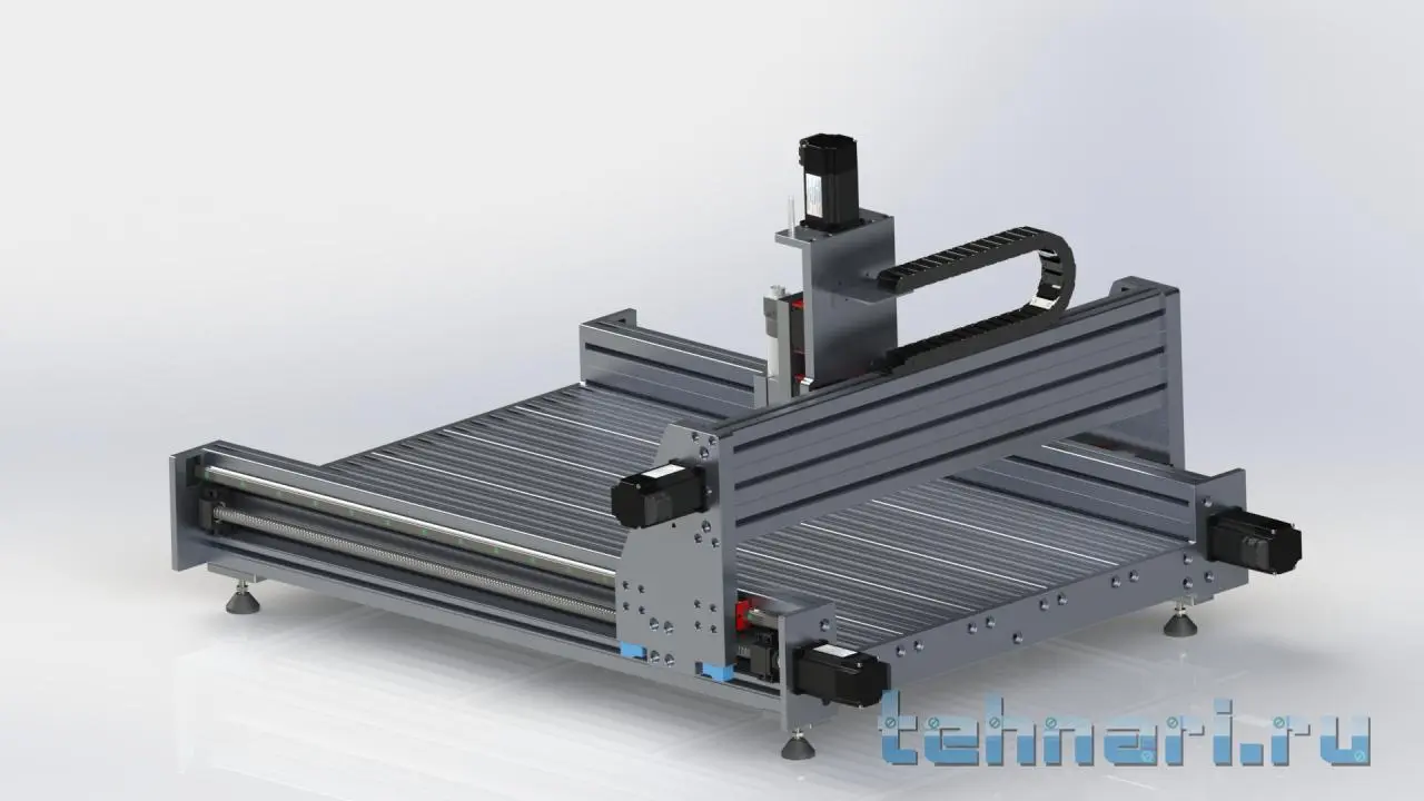

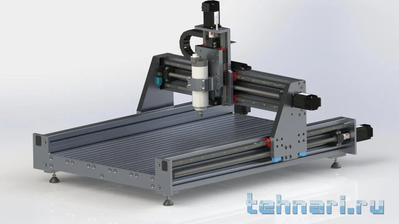

Здравствуйте.
Предлагаю на критику свой ЧПУ станок.
Текущая версия CNC_BDV(ver 1.0RC)
Базой станка стал профиль AL14140
Рельсы GHR15
Подшипники HGW15CC
ШВП 1605
Сервопривода гибридные 57EH83A4001
Текущая стадия постройки, заказана фрезеровка нестандартных деталей.
Модельку можно покрутить на сайте grabcad в формате step
    37.5 KB · Просмотры: 63
    32.8 KB · Просмотры: 48
    34.7 KB · Просмотры: 48
Выглядит по виду довольно не плохо. Не понятно как будет зажиматься деталь на столе. Также наверно не хватает системы подачи СОЖ и кожухов защитных на осях Y;Z (поперечина, салазки).
Ось У. Направляющие прикреплены к боковине. На сколько знаю кинематику для данных направляющих, обычно в этом случае их крепление горизонтальное.
Попадалась формула расчета нагрузки и сроков эксплуатации для всех типов крепления. Считать лень. Но в паспорте к самим направляющим, которые использованы именно у вас, должно быть больше информации.
Возможно в ваших весовых габаритах будет все нормально при минимальных нагрузках.
Тут вам решать.
Рабочий стол под Т-пазы. Есть много приспособлений для Т-пазов.
СОЖ для хобийного станка наверно будет избыточна, станок не предполагает поддона. Слив, фильтрация то еще развлечение да и сам концентрат СОЖ не дешевое удовольствие. А вот смазка маслянным туманом вролне годное решение.
По защитным кожухам думал. Наверно это нужно для станков с использованием СОЖ. В любом случае будет понятна необходимость в них после запуска. Смотрю в сторону ленточных щеток для оси Х(она по длинной стороне у меня. Так мне привычней)
Согласен с Вами. Первая версия портала была на горизонтально расположенных подшипниках. На многих промышленных станках вертикальное расположение. Горизонтальное расположение усложняет конструкцию и добавляет как минимум 2 детали с каждой стороны(крепление стойки портала к подшипнику и поводок для гайки ШВП) Согласно мануала Хивина, 15 подшипники держат 11.38 kN в динамике(их 4 на каждой оси) что я думаю будет достаточно для хобийного станка.

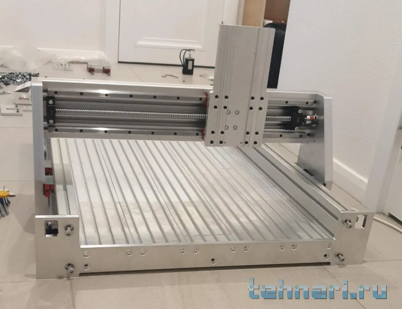

Пришли детали с фрезеровки...
Выяснились некоторые косяки в конструкции, но не критичные. Придется шлифовать опоры ШВП на оси Z на 1 мм.
В остальном предварительная сборка прошла нормально. Даже на не собранной и стянутой станине жесткость порадовала.
Теперь куча работы по нарезанию резьбы, шлифовки, подгонки, выставлению и т.д.
Кому интересна моделька в формате STEP, то она тут
