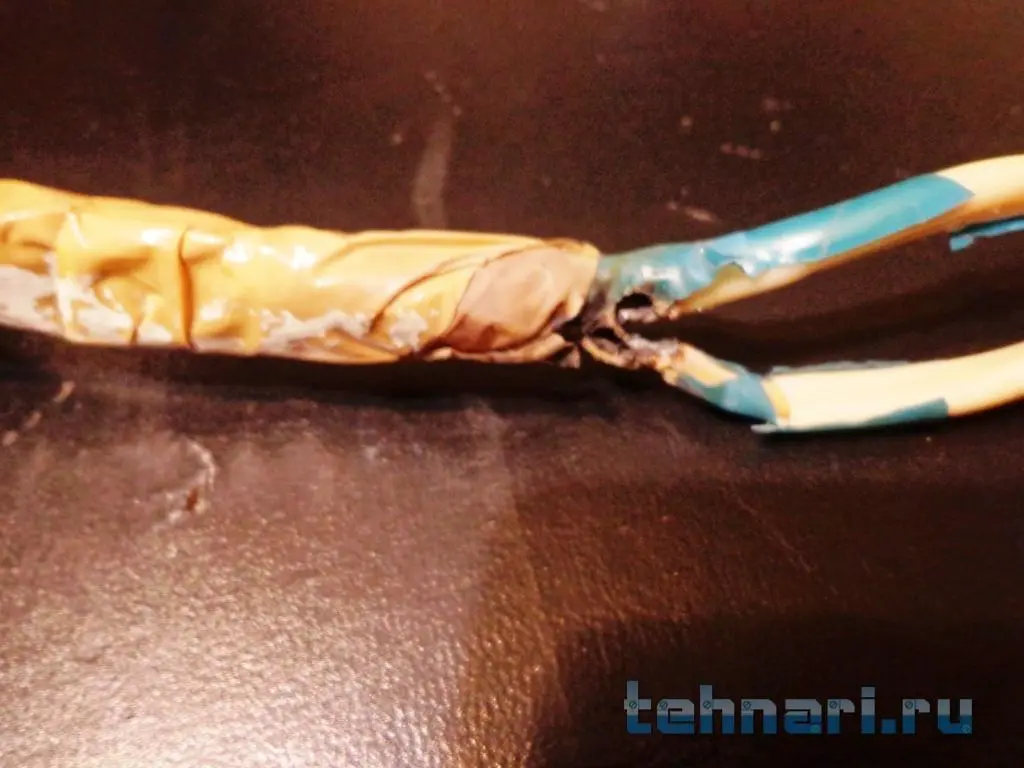

Товарищи, не скручивайте медные провода с алюминиевыми! Это черевато пожаром, ладно я дурак по ночам не сплю и учуил. Пользуйтесь клемными колодками! А лучше поменяйте проводку.
А в целом можно понаблюдать фаир шоу. :))
Можно. Только надо это делать разумно, либо длинной (6-7 см) и неподвижной скруткой, либо под болтик, обычная практика. А от такой скрутки как на фото нужно ожидать только одного: Feuer und бды-ды-шь.. :D
Да ладно, она там лет сорок простояла в таком виде :))
Это скотч, а не изолента :) Изолента там синяя, стандартная из СССР, даже пахнет так же. А скотч скорее всего позже приделан.
Ну и я ж о чём, скотча и притом жёлтого при СССР тоже не было.
Можно. Только надо это делать разумно...
А именно: медный проводник необходимо облудить и только потом можно скручивать его с алюминиевым.
Но "официальная наука" и этот способ не признает.
А вообще, способы соединение проводников (в т. ч. алюминия с медью) - самые посещаемые холивары на профильных ресурсах.
