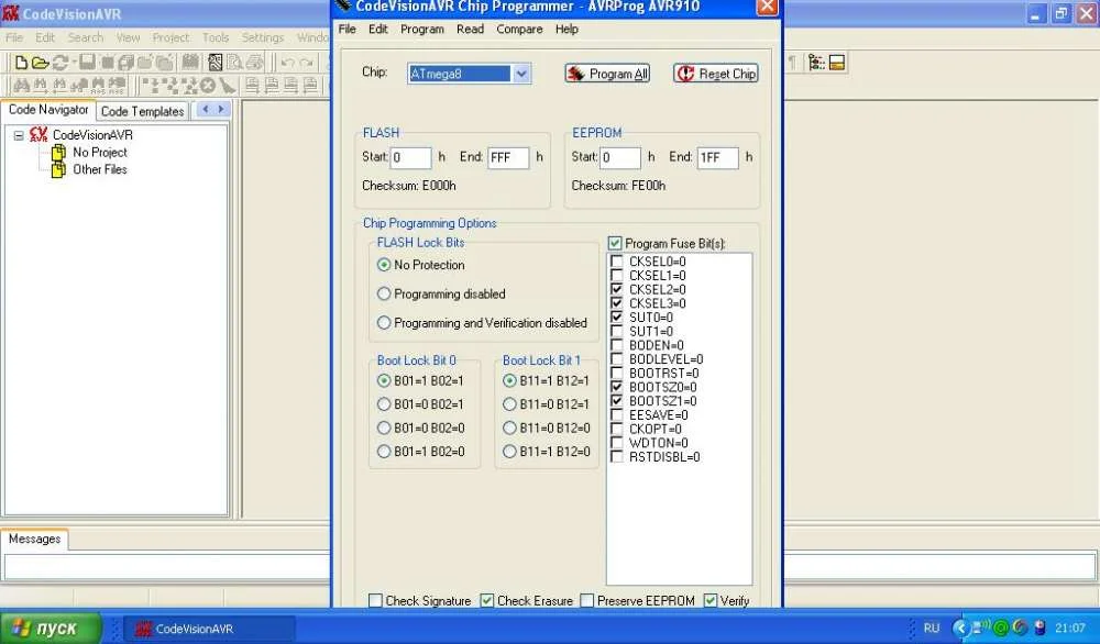

Здравствуйте, извините если что где коряво написано, мы люди начинающие и просим помощи.
Первое, программатор у меня «PROTTOSS AVR910 USB Programmer»
Второе, пользуем программой «CodeVisionAVR» точнее «CodeVisionAVR Evaluation V2.03.9»
На компе стоит ХР.

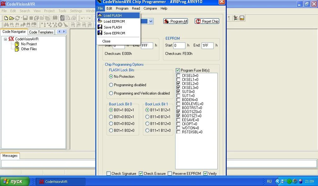

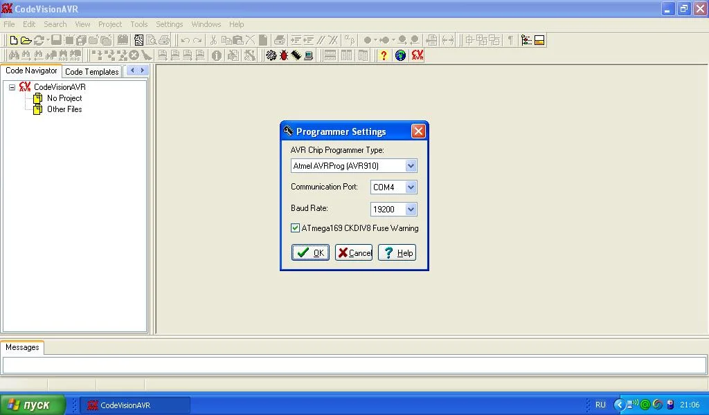

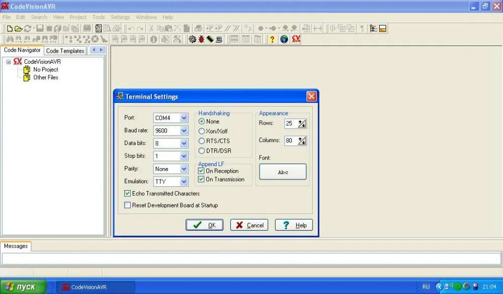

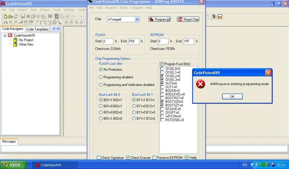

Все установили строго по инструкции, комп нашел программатор, установил дрова с диска, комп все сделал, в «устройства» появился мой программатор, на COM4. Установил программу «CodeVisionAVR Evaluation V2.03.9» запустил, программатор программа видит. Выкладываю все настройки которые нашел в программе (фото 1; 2; 3;) выставил фьюзы как было рекомендовано в статье, схему из которой собираю (правда в статье написано что фьюзы выставлялись в «ПониПрог» ). Далее все начинаю делать по учебнику:
1- Фото 1-1 загружаю HEX файл

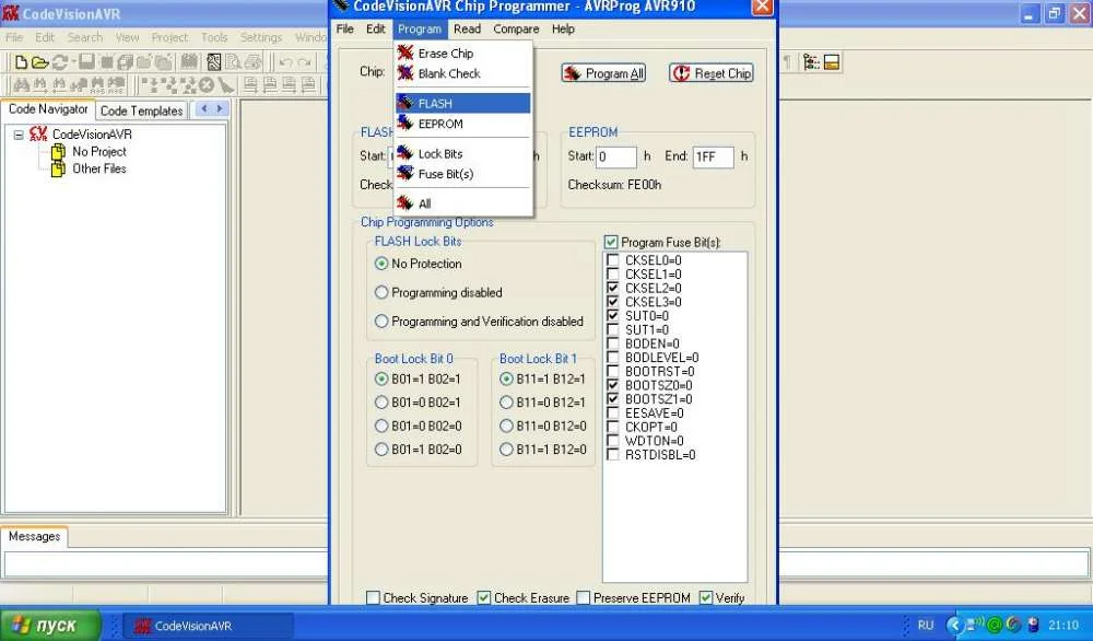

2- Фото 2-1 нажимаю на «Флеш» для заливки в контроллер и……………….
3- Фото 3-1 выдает такой результат.
Контроллер Atmega8
Что я только не пробывал и стереть и верифицировать, результат один и тотже- фото 3-1.
Братцы, помогите пожалуйста, чтото я делаю не так, может где галочку не поставил или поставил зря, может что с фьюзами намудрил, хотя в статье именно так и написано.
До этого какимто не понятным образом, умудрился прошить Attiny 2313 для пробы (Правда тоже были пляски с бубном, в виде перебора COM портов), поморгал светодиодами и забил. Вот сейчас понадобилось прошить контроллер и фига с маслом.
С PICами както попроще, AVR пока не дается, а хотца научится, говорят они поинтереснее.
PS Может какую другую программу посоветуете для моего программатора.

Если вопрос актуален - проверь питание на прошиваемом МК. И сверь еще раз с даташитом все ли правильно подключено. Если МК бу то возможно он настроен на использование внешнего резонатора а его нет. Еще можно попробовать с включенным low SCK прошить
Kycb, спасибо за совет. Там в моем случае был скорее всего запорот МК. Я подключил другой все заработало. В твоем ответе меня очень заинтересовала мысль цитирую - "Если МК бу то возможно он настроен на использование внешнего резонатора а его нет." С этим можно както боротся? Или лучше собрать "Фьюзе доктор" гдето я видел?

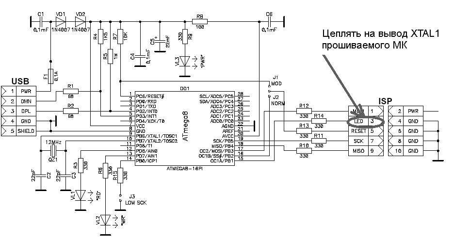

Если у тебя программатор PROTOSS 910 оригинал в нем есть так называемый меандр. На сколько я понял там просто сигнал 1MHz/ Он как раз и предназначен для того чтобы прошивать МК у которых во фьюзах выставлено "использование внешнего резонатора" Короче говоря посмотри на картинке. Low SCK нужен чтобы прошивать контроллеры у которых фьюзами выставлена низкая частота. Мне пару раз реально помогло))
    15.3 KB · Просмотры: 702
Fuse Doctor поможет если игрались с фьюзами SPIEN и RSTDISBL/ Первый как то связан с возможностью прошивки обычным программатором вообще(ХЗ как, не углублялся. Лучше SPIEN не трогать вообще). Второй делает из RESET порт ВВОДА\ВЫВОДА

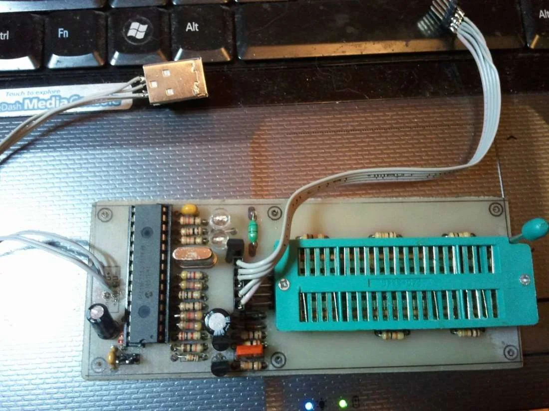

Так у меня тоже самоделка, лайт. Удобно и не дорого. Я им доволен как слон. Работает без проблем. Заработал сразу.
