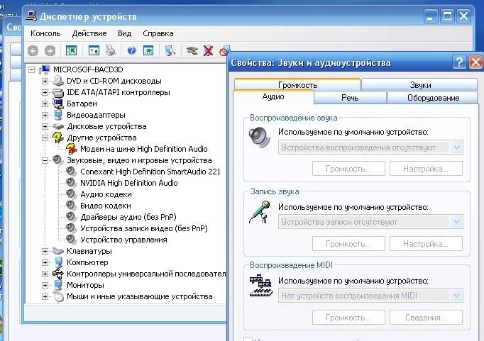

поставил ХР, звука нет. Драйвера какие-то стали но что-то не хватает.
ноут compaq presario cq70

Драйвера я нашел, но как видно с моего первого сообщения(принтскрин), драйвера стоят, но звука нет.....Как быть????????????
а регуляторы звука в Винде и настройках проги к звуковухе двигали?
я б их подвигал, но они не активные..
повторяю нужно ставить обновление винды, там есть заплатка на HDA звук..
a ссылку можно?
панель управления/автоматическое обновление/внизу с веб узла/после загружается под IE и нажимаешь что будет написано...
ЗЫ будет работать если Винда лицензионная, а в противном случае вряд ли...
Получилось. Переустановил еще раз. установил сначала драйвер на одно звуковое устройство какое-то Nvidia high def... audio, а на второе //Conexant High-Definition SmartAudio 221 Driver// Впервый раз так делал но наверное порядок установки был наоборот. В первом сообщении видно.
