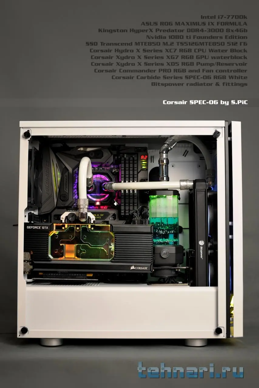

В основе сборке SPEC-06 топовое железо 2017года.

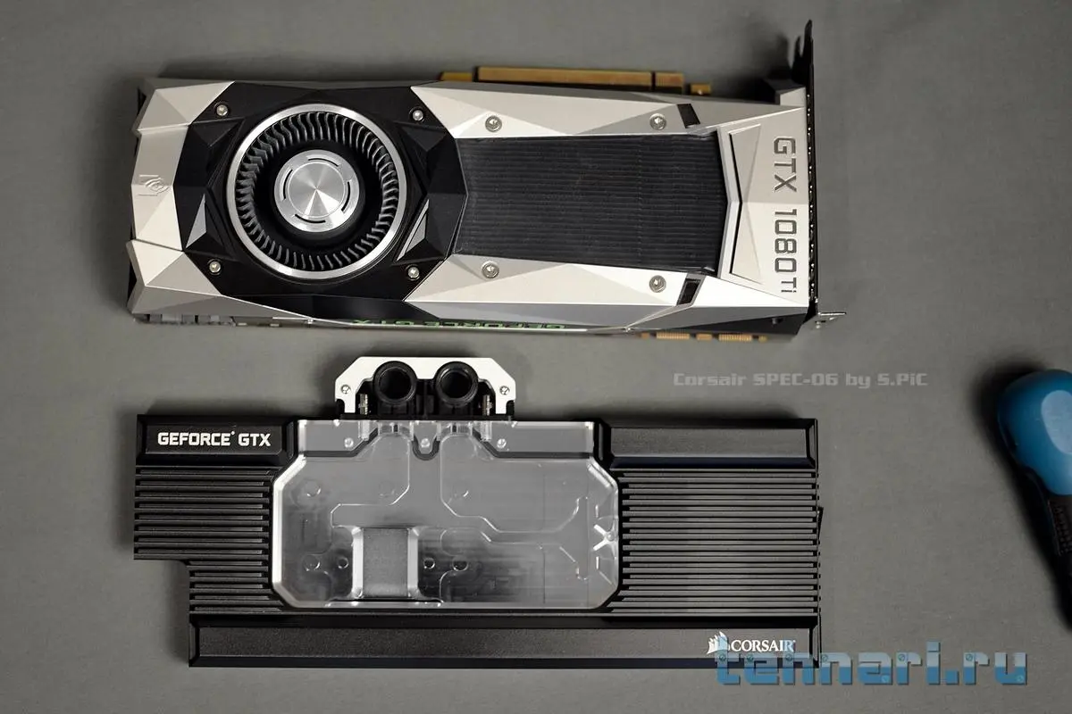

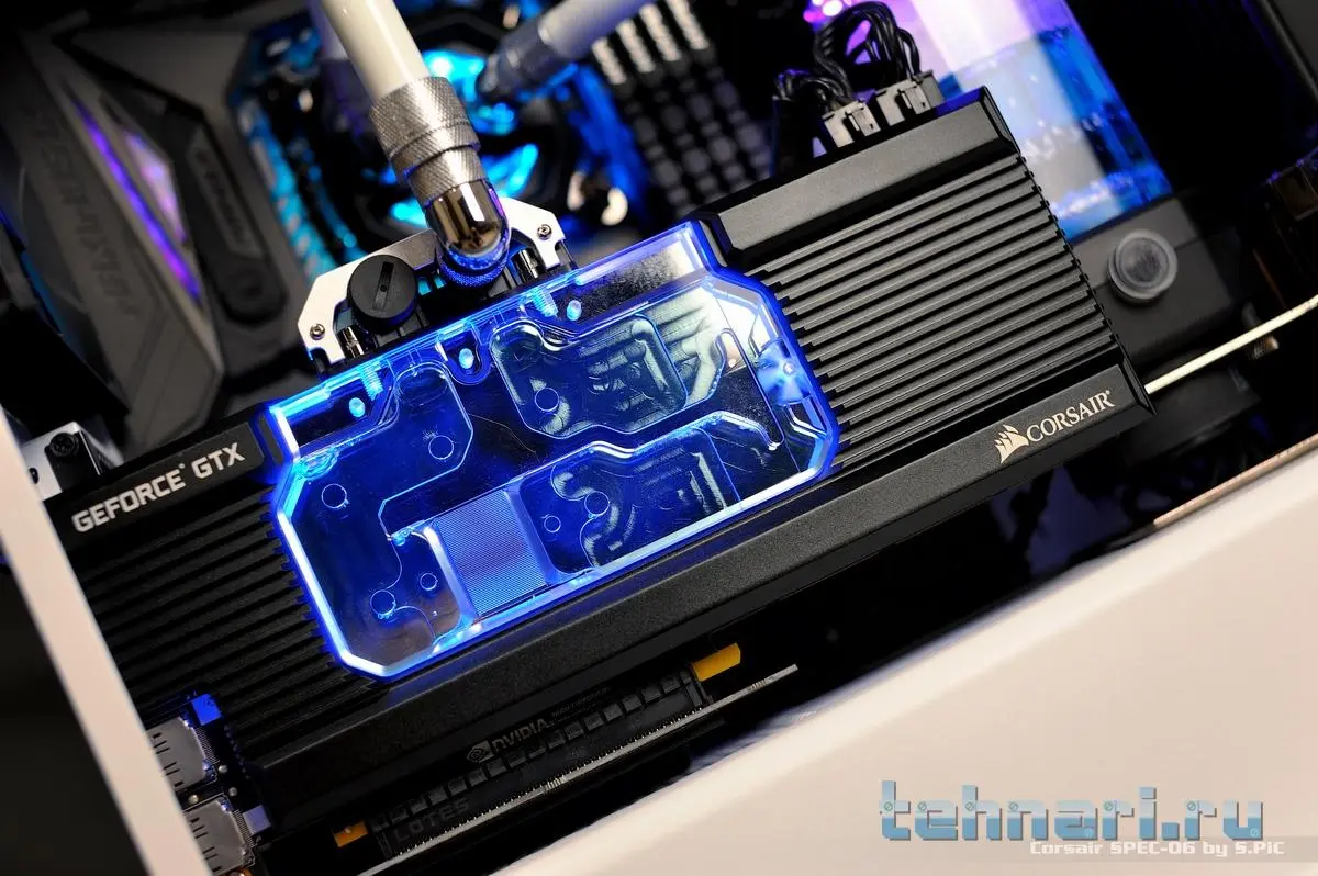

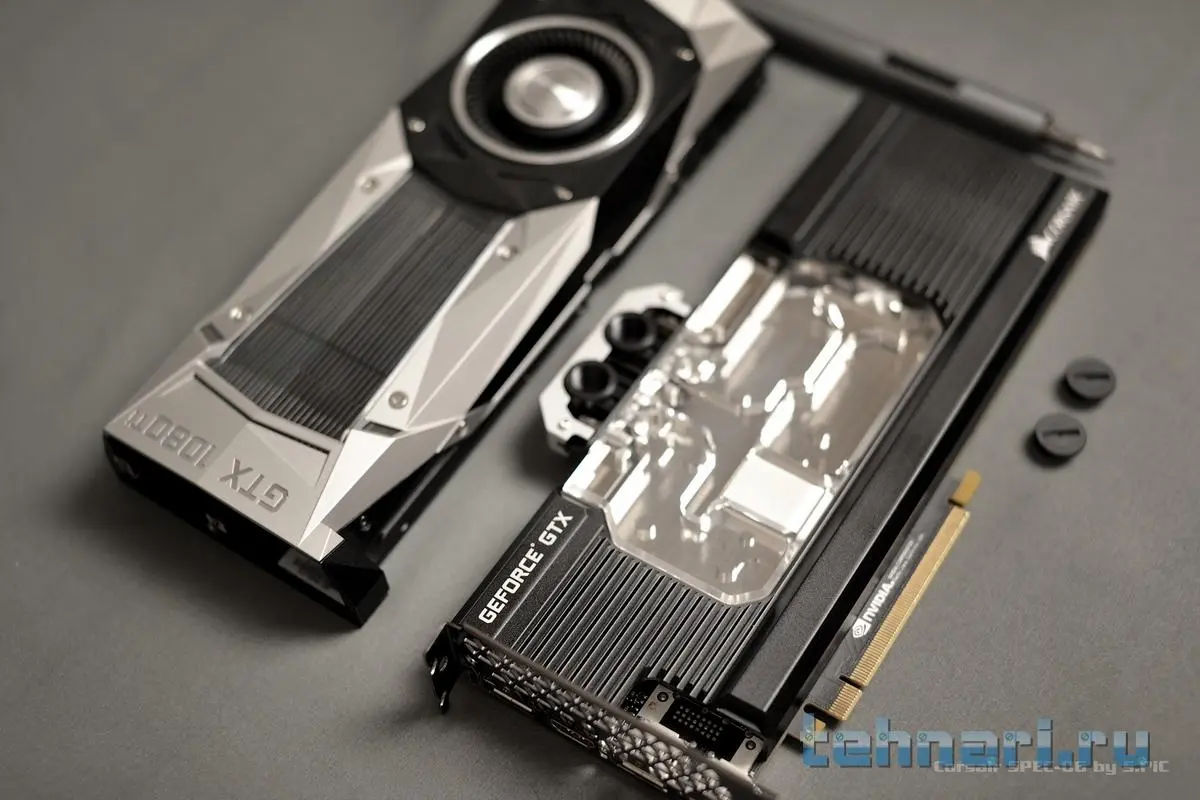

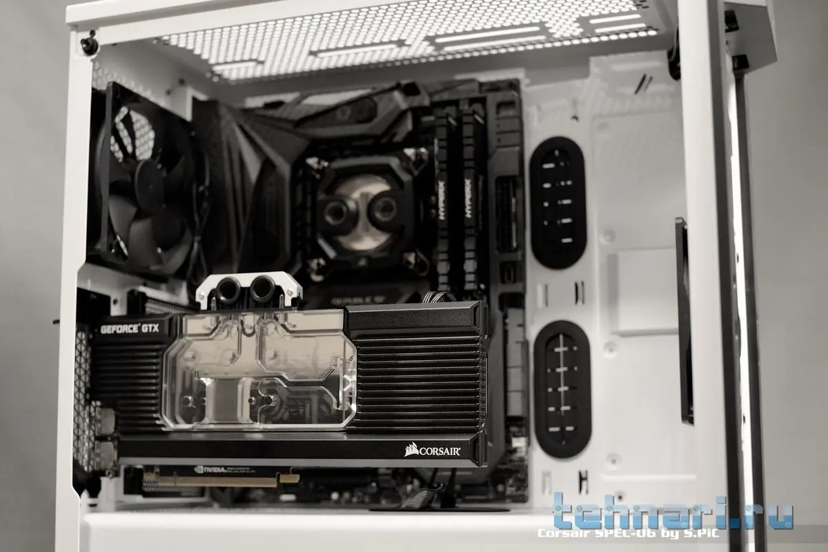

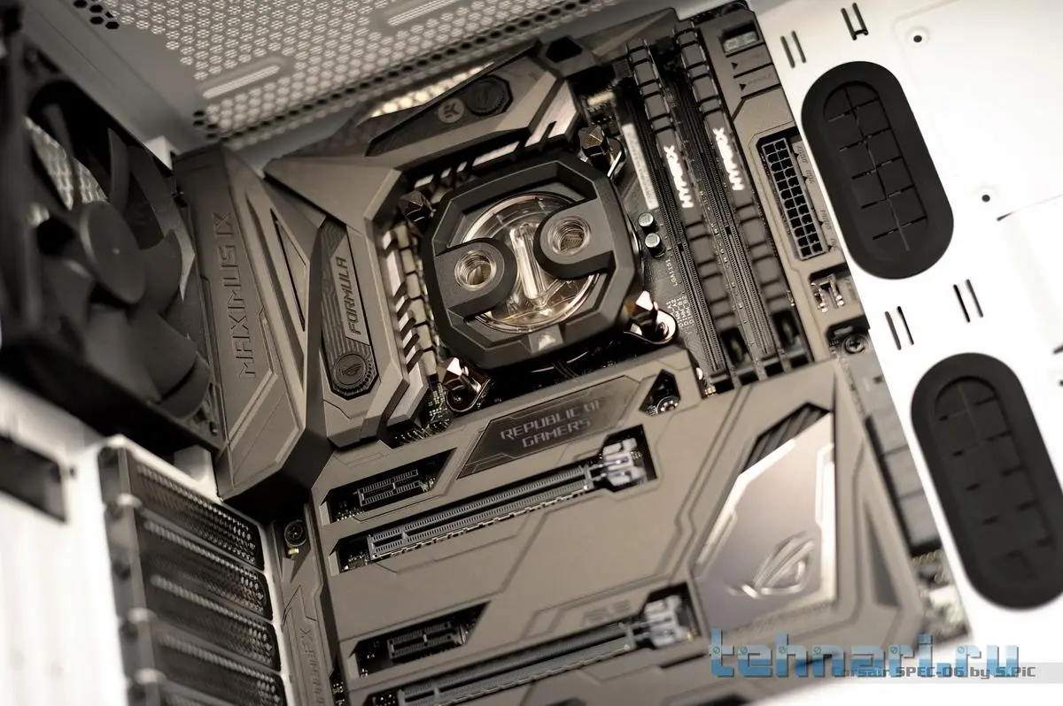

Сердцем сборки стал Intel Core i7 7700k на материнской плате ASUS ROG MAXIMUS IX FORMULA

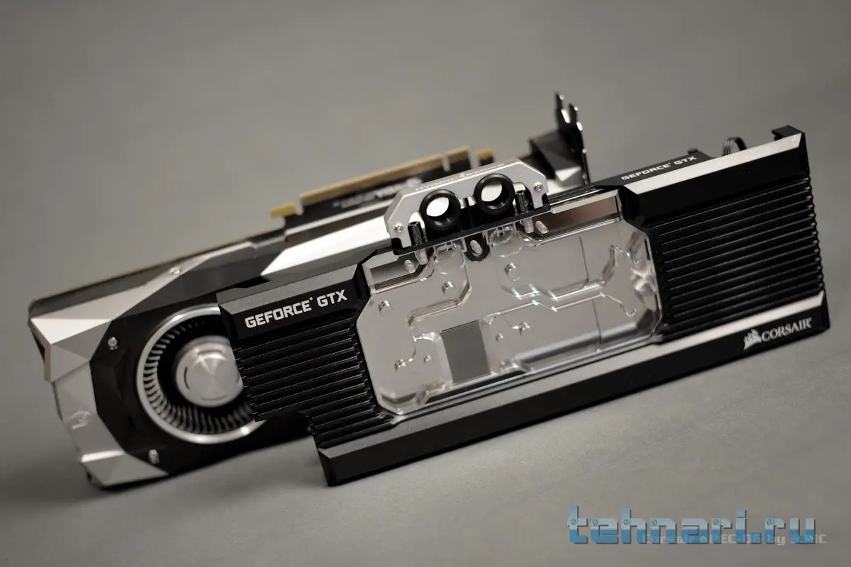

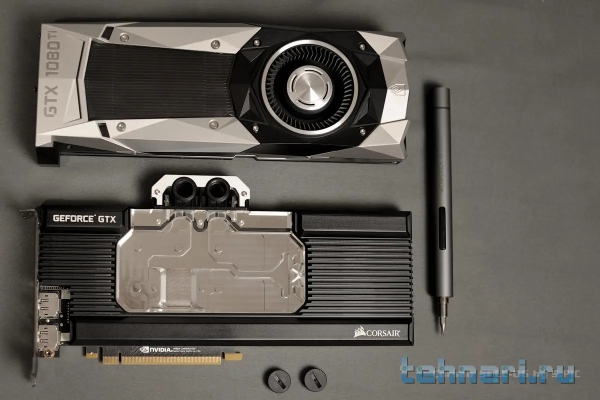

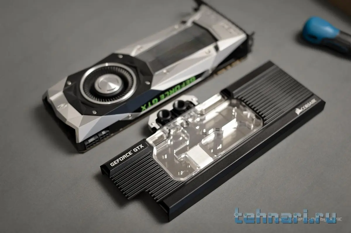

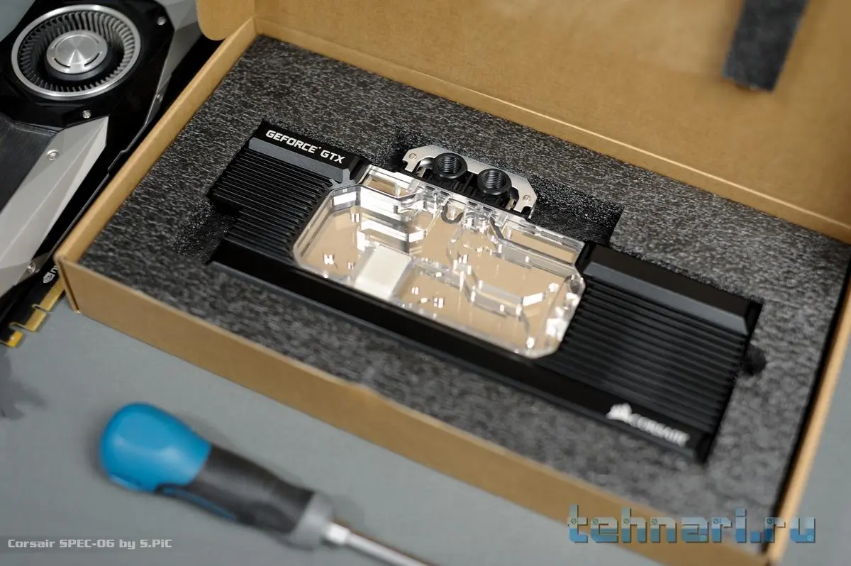

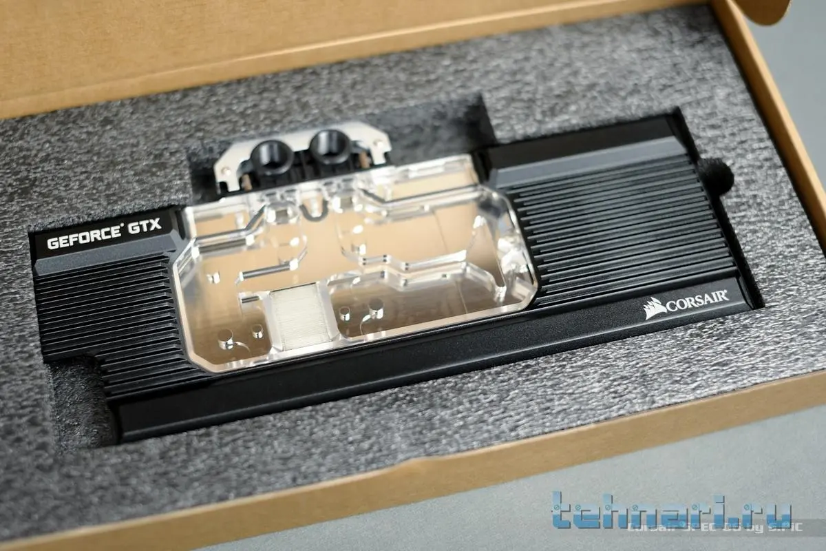

За видео отвечает Nvidia 1080 ti Founders Edition на которую установлен водоблок Corsair Hydro X Series XC7 RGB CPU Water Block.

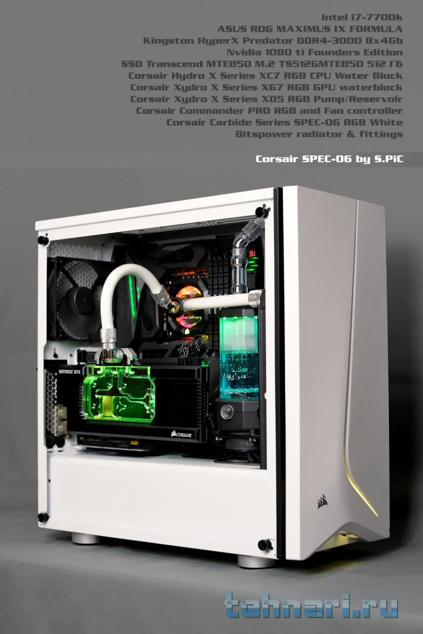

За питание у нас отвечает Seasonic Prime Gold 1000W.
Для чёрно-белой сборки были куплены белые шланги. На вход водоблока с помпой был установлен фильтр.

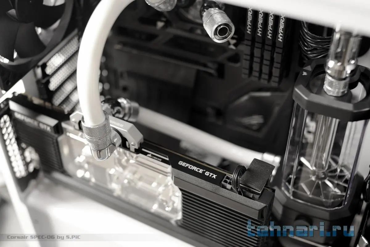

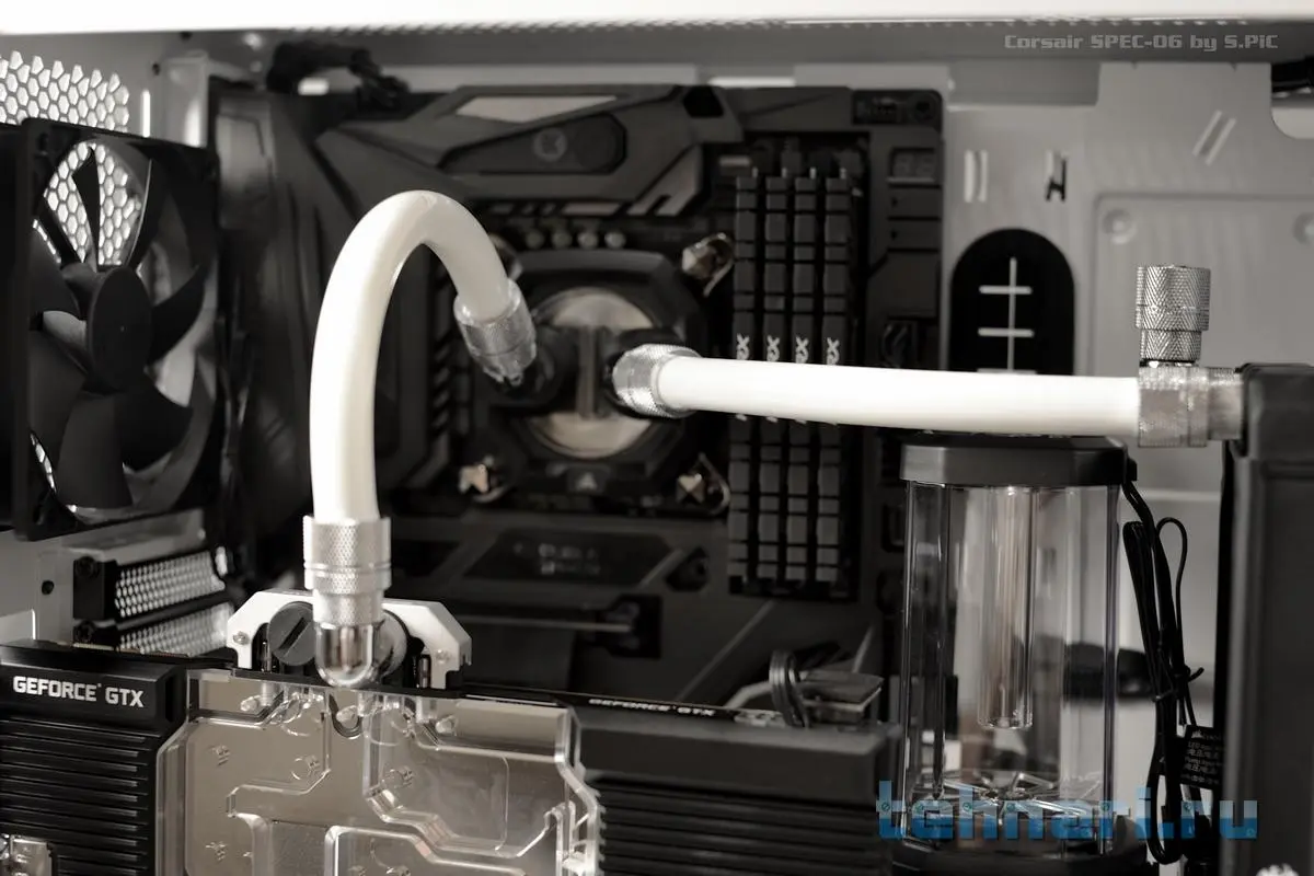

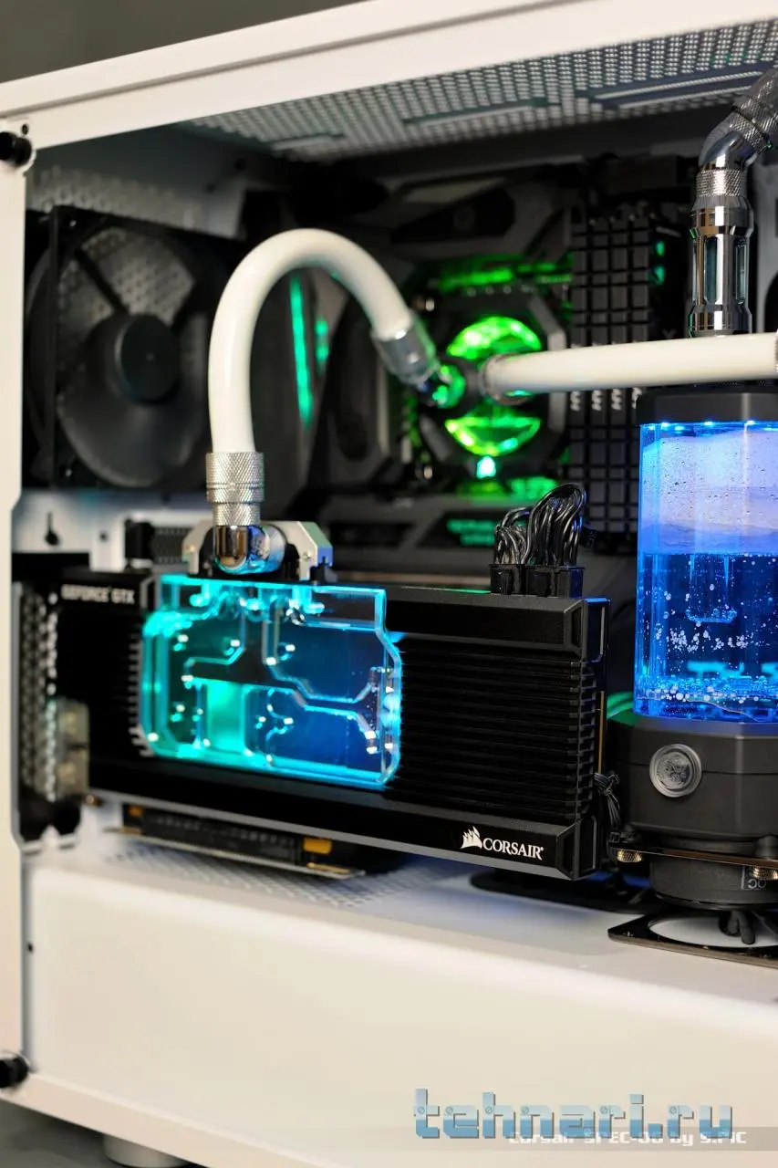

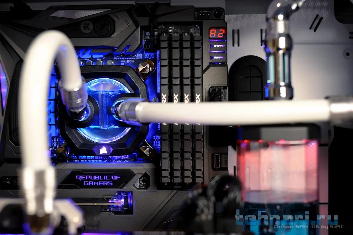

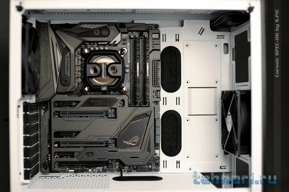

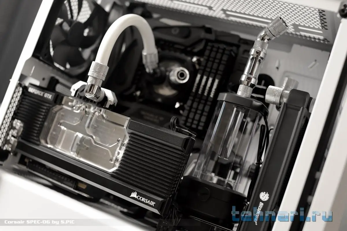

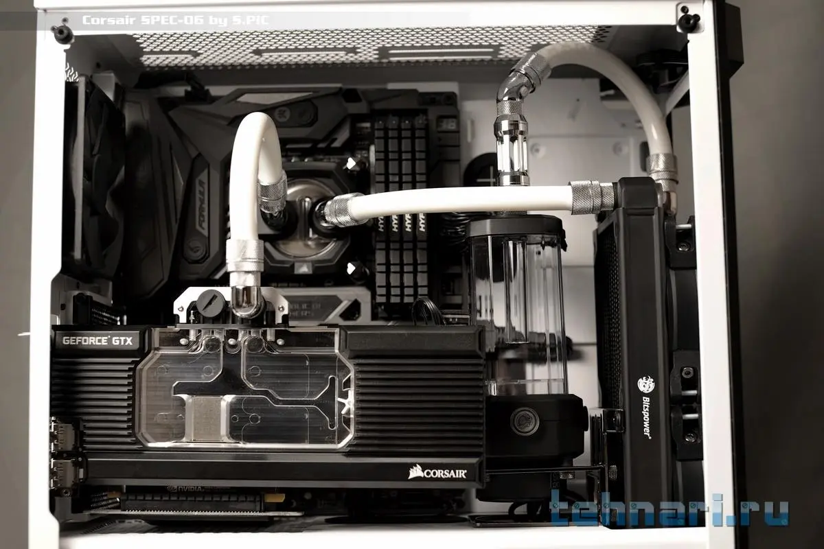

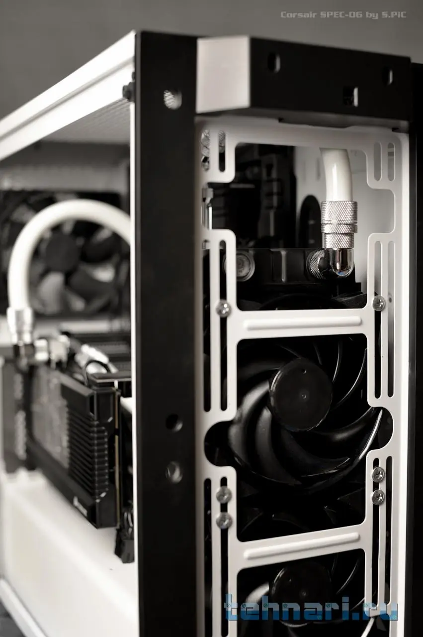

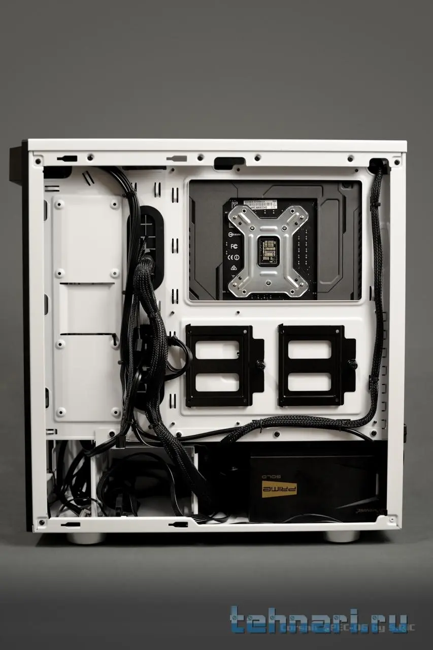

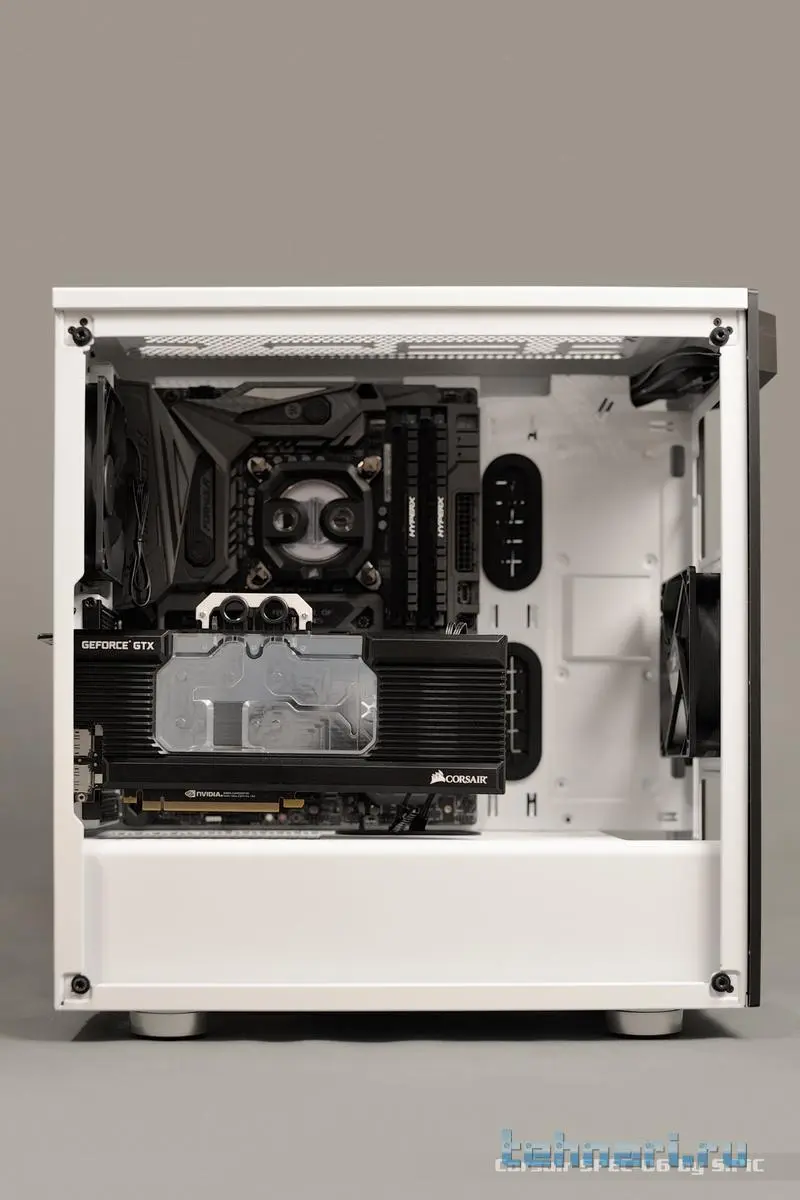

Корпус SPEC-06 достаточно жесткий, металл не откровенная фольга. Хотел установить радиатор в верхней части корпуса, но при попытке это сделать - вентиляторы и радиатор упираются в кожух материнской платы, в оперативную память, во всё, что только можно. Спереди установить вентиляторы под пластиковый кожух невозможно - там просто нет места для них. С радиатором потолще тоже возникли бы проблемы - внизу мешает корзина для жестких дисков и отверстие в кожухе БП откровенно мало для толстых радиаторов.
Водоблоки и резервуар от Corsair откровенно порадовали. Чувствуется, что вещь не дешёвая, сделано всё на должном уровне.

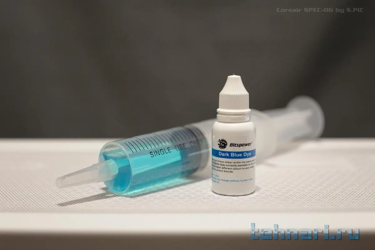

Белые трубки FormulaMod, заказанные в Китае, оказались мягкими, не пришлось греть их в кипятке, только немного разгибал края круглогубцами. В контур залил дистиллированную воду с красителем от Bitspower.
На предыдущих фотографиях можно видеть, что были установлены вентиляторы от Cooler Master. У них оказался очень большой ход втулки, установленной в подшипники. В итоге когда радиаторы раскрутились на 1000+ оборотов при старте, крыльчатка от воздушного потока выступила за габарит вентилятора и лопасти ударили по передней стенке, к которой они были прикручены. Как результат - сломанная крыльчатка на 2ух вентиляторах и их замена на вентиляторы из комплекта Bitspower.
Дал детям погонять в игры несколько часов - жижа прогрелась до 50 градусов, максимальная температура процессора около 70. Вроде результат неплохой.
