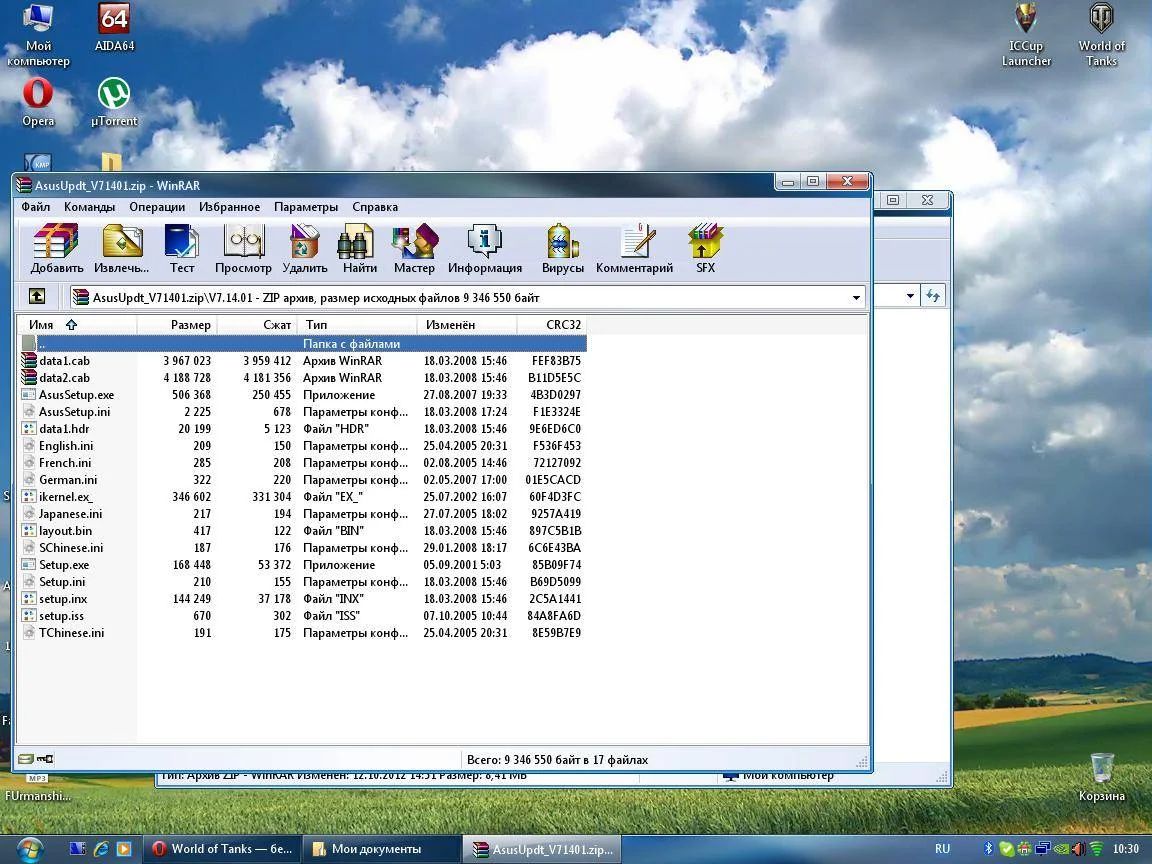

ну вот все сделал я как вы написали потом появился архив
    156.3 KB · Просмотры: 94
с ним что делать) ?

По обновлению BIOS.
Распакуйте архив, запустите из распакованой папки программу AsusSetup.exe, установите ее, запустите на выполнение и согласитесь с обновлением.
