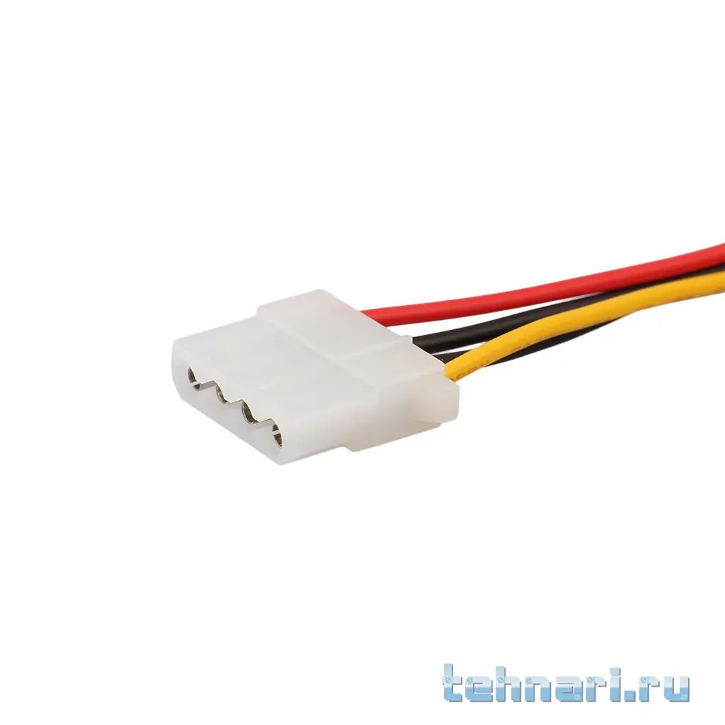

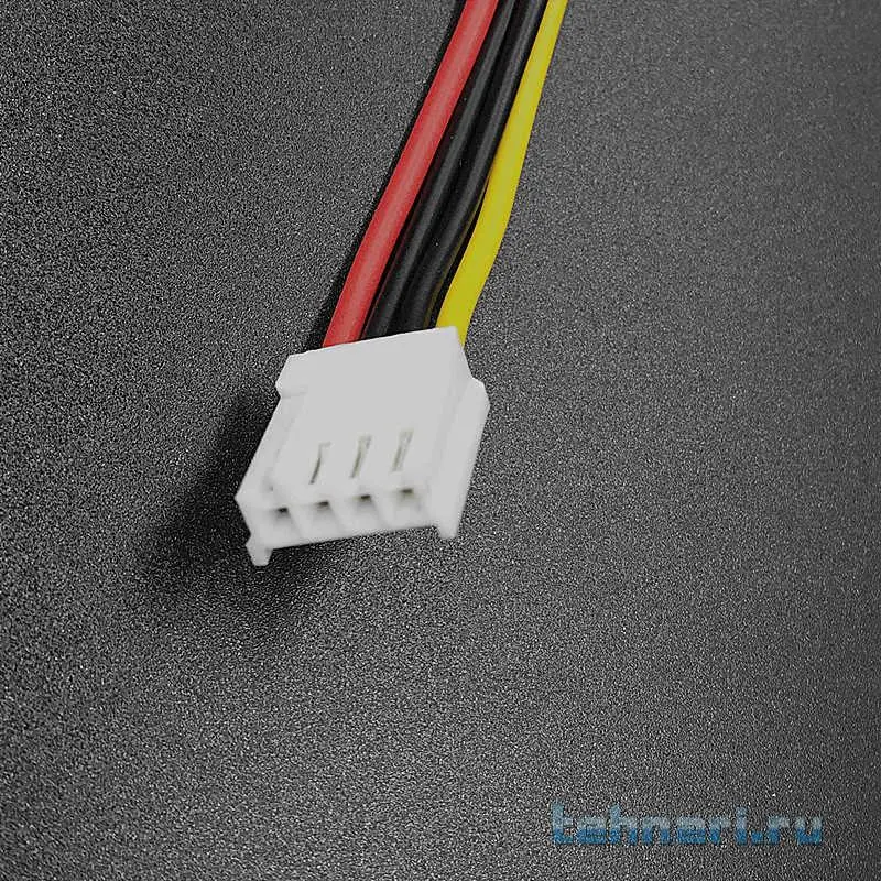

Молекс зто что? А fdd счас поищу
Молекс и fdd разъёмы .

Есть такие. Жёлтый +12 а черный рядом - ?
Спасибо огромное счас буду делать.
