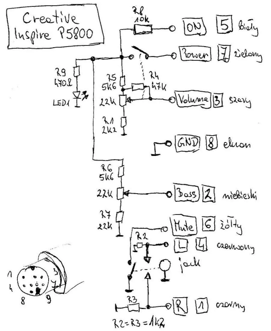

Всем доброго времени суток!
Имеется эта акустическая система, а вот пульт от нее,к сожалению потерян...
Ищется схема пульта (я так понимаю там должно быть два переменника для регулировки громкости и баланса) и распиновка разъема для его подключения.
Заранее спасибо!

ну так если есть схема, в чём проблема?
Найдено у поляков. Я правда собрал с переменниками по 50кОм (потому как на подобной, более убедительной схеме от другой ихней системы так (B50K)), и без наушниковой части. Работает.

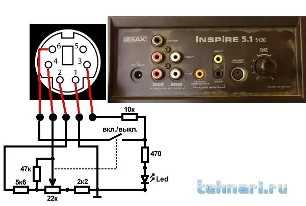

Inspire 5.1 5100. Схема пульта
Есть Inspire 5.1 5100. Схемы пульта в инете нет. покапался по плате. спаял пульт. работает. Вероятно кто-то может тоже искать. выкладываю схемку.
