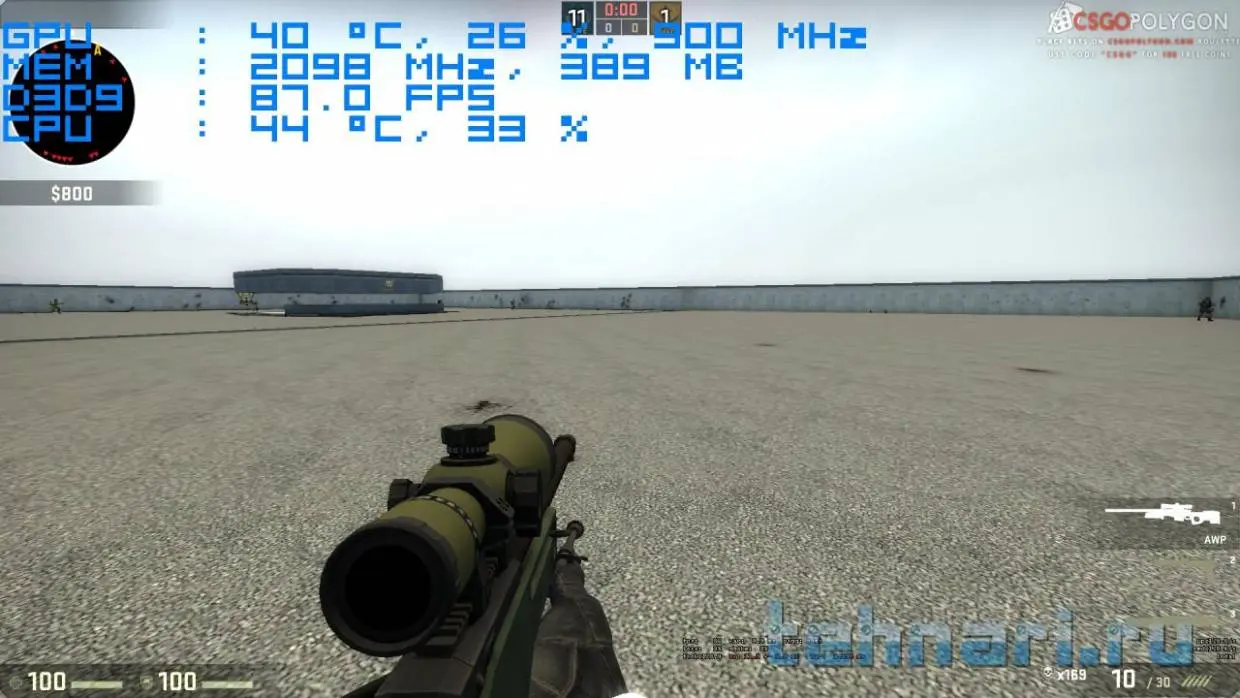

Добрый день, господа форумчане.
Для начала мой спеклист:
Мат. плата: asus p7p55d
Процессор: Intel core i5-661 Clarkdale 2 ядра 4 потока. 3478MHz
Видеокарта: nvidia gtx 560ti (1gb) от MSI
Память: 4gb RAM 2x2gb ddr3-1333MHz
OS Win7 Home premium x64 (slick)
Собсвтенно вопрос заключается в следующем. При таком железе, такая игра как csgo, должна выдавать неплохие показатели по фрейм рейту, однако же, этого не происходит.
На скриншоте МЕМ - это частота и загрузка памяти видео карты.
На скриншоте видно, что даже на тренировочной карте необремененной излишней графической нагрузкой при разрешение fullhd фпс не достигает и 90.
Так же хорошо видно, что ни процессор ни видеокарта вообще не напрягаются. Загрузка ГП 26%, ЦП 33%.
Графические настройки в игре минимальные. Уменьшение разрешения или ориентации картинки не дает никаких изменений. (на 4:3 800х600 те же 90fps).
Так же были проделаны все рекомендации из статей по "бусту" фпс.
В чем проблема этой игры? Почему железо не работает "на полную"?
PS. Если найдутся те, кто скажут "Зачем тебе эти карды в секунду, ты все равно не видишь больше кадров чем частота монитора", я подробно объясню зачем нужен фпс в этой игре и что он дает.
    74.2 KB · Просмотры: 460

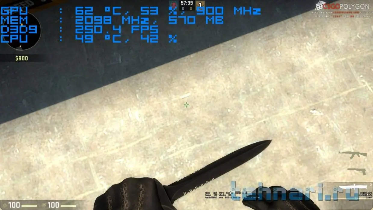

Должен добавить, что компьютер все-таки может выдавать играбельный фпс. Например когда на карте нету игроков/ботов.
На скриншоте видно, что выдавая показатель в 250 fps видеокарта и процессор трудятся в пол силы. Почему не нагружаются полностью? Почему когда на карте есть игроки/боты показатели загрузки железа падают, а соответсвенно и fps?
    54.7 KB · Просмотры: 121

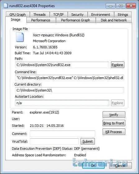

Мне кажется, что проблема в обозревателе игр
GameUX.dll собирает сведения об игре при её запуске.
В некоторых случаях rundll32.exe с GameUX.dll виснет, загружая первое ядро процессора.
Можно попробовать следующее решение:
В реестре
Ключ HKEY_CURRENT_USER\Software\Classes\Local Settings\Software\Microsoft\Windows\GameUX
Значения DownLoadGameInfo, FirstRunDialogLaunched, GameUpdateOptions установить в 0
Ключ HKEY_CURRENT_USER\Software\Classes\Local Settings\Software\Microsoft\Windows\GameUX\ServiceLocation
Значение Games установить в localhost
У меня вообще ключа GameUX нету, хотя сама библиотека есть. Возможно из за редакции windows?
На сколько я знаю, даже в случае с проблемой зависания rundll.exe она решается удалением этого ключа.
Что порекомендуете делать в моей ситуации?
Нужно проверить, запускается gameux.dll или нет
предлагаю скачать Process Explorer https://technet.microsoft.com/ru-ru/bb896653.aspx
и проверить им во время работы игры
в свойствах процесса rundll
вкладка image
параметр command line где-то в конце должен иметь gameux.dll
