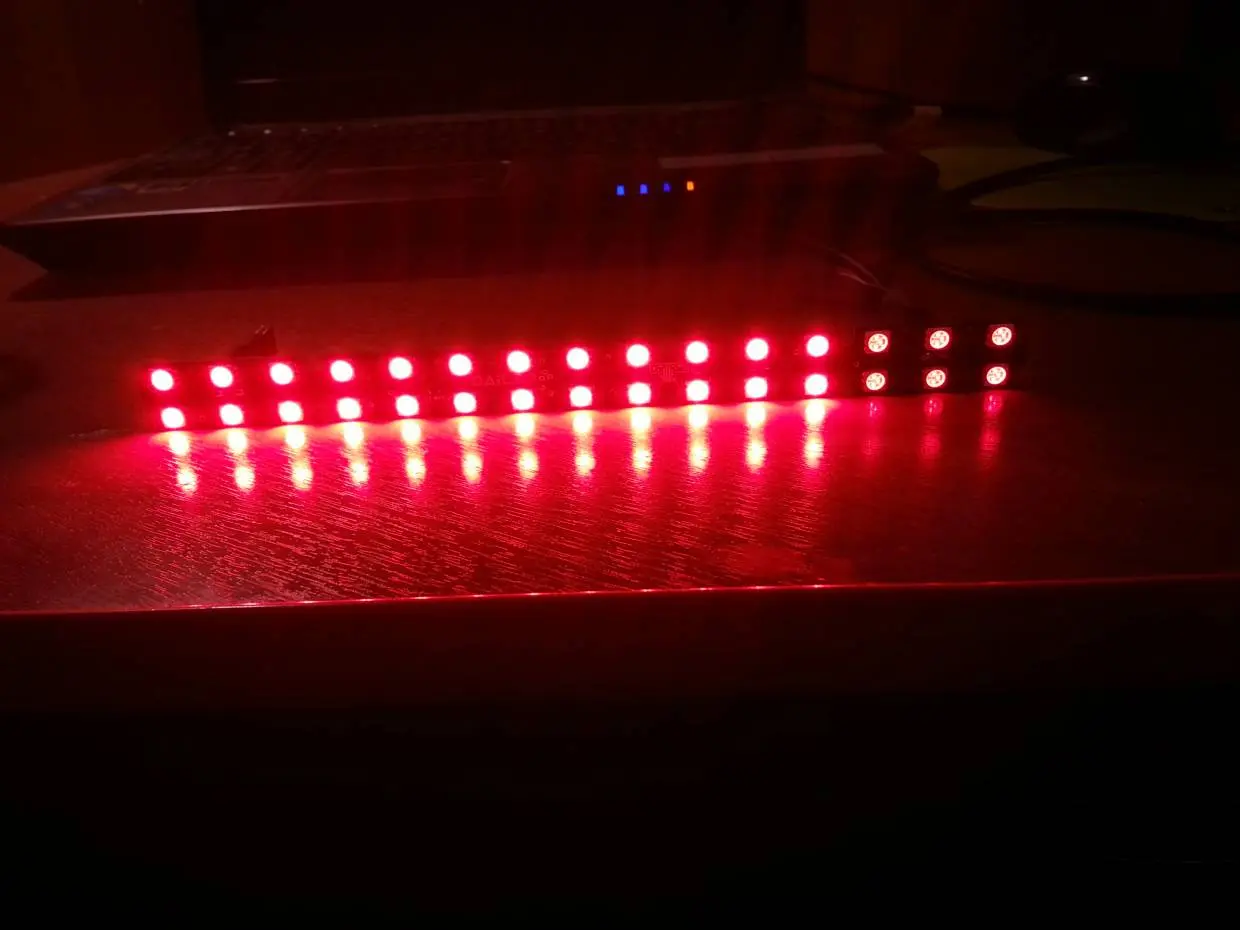

Уважаемые гуру!
Необходима помощь в ремонте вот такого
устройства.
Подмок недавно и шесть крайних диодиков тускло горят и моргают не в такт остальным.
Тут картинка с проблемой:
Чистил спиртом, сушил феном - не помогает. Сможет кто починить за вкусняшки/пивосокиводы? Москва.
явно одна из секций барахлит.... посмотрите куди бегут проводнички от етой секции и вслед их.... перепайте и почистите спиртом...

Смотрите места пайки, наиболее вероятно что либо пайка где то отошла, либо где то коротит.
hrpankov, спасибо, проблема в том, что не удается определить принадлежность проводничков именно от этой секции. Наверное придется пойти методом от обратного.
Николай_С, а по существу что-то можете сказать? Без нравоучений?
Weles, благодарю, с пайкой точно все ровно, мест окислений нет и небыло. Промыт спиртом и высушен феном. Что и как еще может коротить?
Пайка может быть всё таки, бывают микротрещины которые глазом не увидишь а на контакт влияют, я бы пропаял. Так же смотреть пайку самих светодиодов и пропаять. Выложите хорошее фото самой платы со стороны светодиодов и с обратной стороны, так же неплохо бы саму эту секцию поближе сфоткать. Авось определим по фотографии где там дорожки, куда они идут, и где может быть проблема.
бывает такая ерунда, у меня в плафоне тоже лампа накрылась, мигает часто. итог, сгорел один диод и из за него и мигают другие в этой секции, совет увеличивайте сопротивление на входе. помогает часто.
