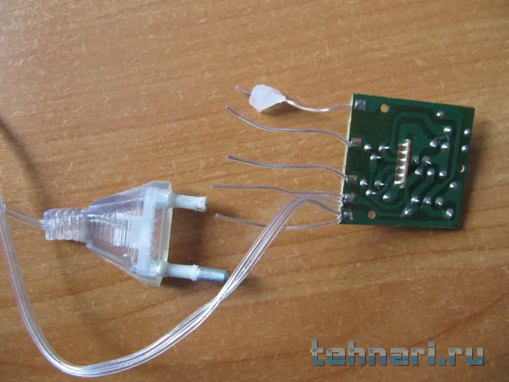

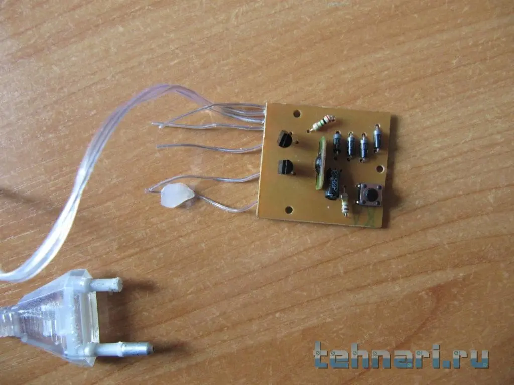

Всем доброго времени суток!
Накрылась очередная китайская LED гирлянда. Разобрал контроллер и вижу (см фото). Зачем на LED гирлянду с контроллера уходят два провода от питающих контактов переменка 220 вольт? первый с верху я понимаю -, второй и третий контакты +, а четвертый и пятый нафига уходят на гирлянду с переменным напряжением 220 вольт.

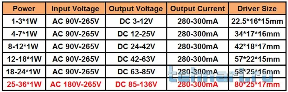

Подскажите дельного... Для справки гирлянда мощностью 8W. Хочу заменить родной контроллер от гирлянды на драйвер (не разрешают вставить ссылку, добавлю фото)
Жду вашего мнения...

Странный какой-то у Вас контроллер. У стандартной четырёхцветной гирлянды д.б. 4 канала управления на тиристорах, а тут всего 2.
Каждая последовательно соединенная линейка светиков рассчитана на 220 В. Для управления годится практически любой контроллер - хоть промышленный, хоть самодельный. Одного не пойму - зачем Вам понижающий преобразователь AC-DC?
Да ничего странного. Это плата управления от моргалки для елки из двух светодиодных гирлянд, рассчитанных на подключение к сети 220 Вольт. Кнопкой выбирается режим моргания.
