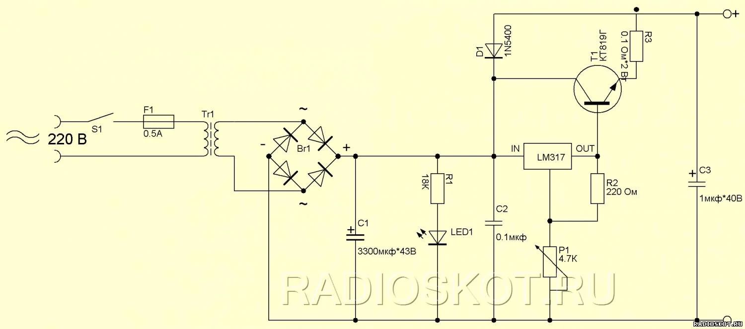

Дайте разводку для этого БП
Все детали новые современные

Печатная плата сделанная для навесного монтажа транзистора и микросхемы стабилизатора ,в lay6 с radioskot.ru
ПП и разводка делается под имеющиеся в Вашем распоряжении радиодетали. К тому же, такую "сложную" ПП я бы сделал методом фрезеровки.
Она не подходит вроде бы. Я смотрел по транзистору С3
Конденсатор C3. И не то, чтобы не подходит, просто ошибочка :) Ну проблем-то: удаляем соединение между C3 и R2 и рисуем новую дорожку от C3 до плюсового выхода...
Добавлю ещё: правильнее всего было бы разводить плату в соответствии с имеющимися деталями. И, в зависимости от условий монтажа, либо размещать все детали на ПП, либо частичным навесным монтажом, либо даже всё полностью сделать навесом :)
