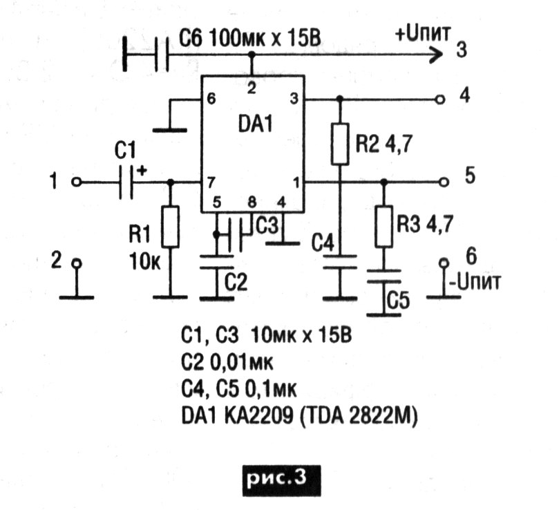

даите схему УНЧ на TDA2822М
вот держи
    95.6 KB · Просмотры: 9,014

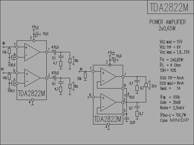

Денис, у него два динамика, два канала, в его случае это только TDA2822m ... :)
тогда вот на 1 канал и на 2 канала
    10.1 KB · Просмотры: 9,924
а сколько можно из него выжать из 2х канального
на каждый канал по 1 вату
Максимум 2х1Вт при питании 12В ... :)
