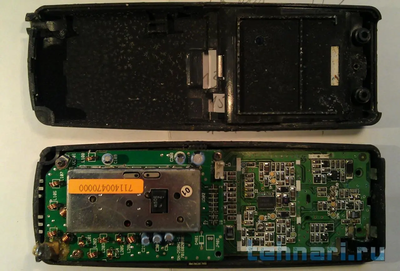

Это самый первый и самый крупный из всей линейки Senao среднего радиуса действия. Достался он мне за недорого, но в состоянии не на много лучше Харвеста: надписи на кнопках управления практически затёрты до основания, краска корпуса трубки тоже поистёрлась, комплектация не полная.
Вот исходное состояние трубки:
На последнем фото видно, что контактные площадки кнопок основательно подгнили. Сгнили даже некоторые дорожки, ведущие к ним. Пришлось некоторые из них покрыть сплавом Вуда. Даже после предварительной сборки выяснилось, что некоторые кнопки не нажимаются - не увидел сгнившую дорожку. Теперь трубка включается и прописывается на базе.

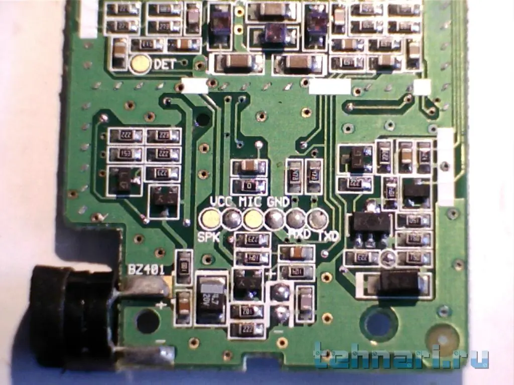

В пятницу на этой неделе закончил восстановление прогнивших переходных отверстий. За одно заменил микрофон. Вот что из этого получилось:
После сборки трубки выяснилось, что кнопка On/Off работает как-то странно: телефон включается, но не выключается и отбой вызова не происходит. Дело оказалось в затёртом слое токопроводящей резины, пришлось его немного "освежить". Но на этом проблемы не закончились. При попытке привязать к базе абонблок LINE pro, происходило нечто странное - связь вроде бы начиналась, но блок не привязывался. Еще выяснилось, что в память трубки не прописываются номера телефонов. Виновником всему оказались ИМС флеш-памяти 93С46 (отмечено красной стрелочкой).
