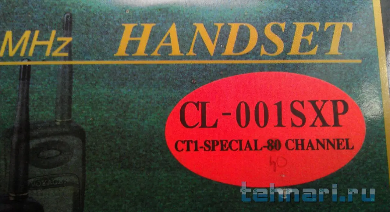

Только несколько часов назад получил сей девайс.
На вид просто прелесть: всё красиво, блестит золотом, дизайн суперский, практически без следов эксплуатации, комплектность почти полная.
(Фотки выложу чуть попозже.)
Везде гордая надпись "U.S.A". Частотный диапазон 900 МГц, 40 каналов.
Не удержался, пошел проверять его дальность. Разочарованию нет предела - дальность никакая - через дорогу с трудом добивает (100 м). :(
Вот тебе и американская хвалёная продукция! Да у меня китайский поддельный Сенао 268 дальше работает.
Там дуплексер давно уплыл и перестал выполнять свои функции. Передатчик орет в ухо приемнику и заглушает все, что тот мог бы услышать из эфира.
На счет дуплексера мысль интересная, я её буду думать. Есть еще предположение, что дело в АКБ (единственная полуживая). Под номинальной нагрузкой в 400 мА напряжение на ней просаживается до 4,4 В, при половинной нагрузке - 5 В. Начну с её перепаковки. А пока вскрыл одну из трубок на предмет прочистки контактных площадок клавиатуры. Внутри всё сделано по уму, не хуже чем в японских Sanyo. (Фотки можно посмотреть в блокноте.) Единственное, что немного напрягло - невозможность вынуть майн-борд - дисплей запаян настолько коротким шлейфом, что плату можно только приподнять и повернуть на небольшой угол. Спрашивается: ну почему бы не сделать шлейф чуточку подлинней? Правда, это обстоятельство не помешало вынуть резинку клавы, а потом после чистки установить её назад.
Секрет "разбившейся американской мечты" прост - измеренная выходная мощность передатчика трубки 0,01 Вт. Это даже не 0,1 Вт Sanyo CLT-x5KM. Очевидно, производитель решил сэкономить на выходных каскадах передатчика и дуплексерах. А жаль! В полноформатном исполнении его характеристики (0,5-1 Вт) весьма заманчивы.
Элементы жульничества видны даже на этикетке, приклеенной к коробке дополнительной трубки:
На ней каким-то пишущим устройством (на фото почти не заметно) зачёркано кол-во каналов "80" и снизу подписано "40". На шильдике трубки эта инфа написана четко, но она под АКБ и её увидит далеко не каждый пользователь.
Еще из недостатков нужно отметить тот факт, что трубка потребляет ток 20 мА даже в выключенном состоянии. Поэтому для хранения АКБ необходимо обязательно отстегнуть.
