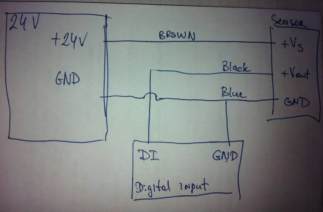

добрый день,
есть проблема с подключением датчика давления Baumer с 3-х проводным выходом 0...10В к внешнему источнику питания 24В и контроллеру.
Подключаю по схеме (см. вложение). Считывает ерунду, в частности, некое постоянное значение... в чём может быть проблема?
заранее благодарен

На мой взгляд цвета проводов как то не вяжутся. Black обычно - GND ... :)

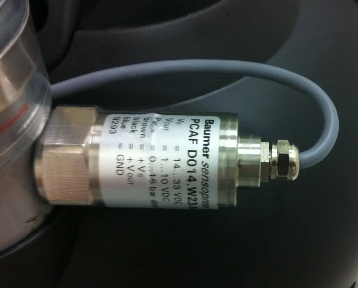

как видно из фотографии датчика
коричневый - +Vs
чёрный - +Vout
голубой - GND
Да увидел, думал раньше, что только у нас в России бардак.
Может очепятка ... Питание обычно - красный (может и коричневый), общий черный - GND, голубой скорее выход ... :)

Зависит от того, какой это датчик. Если это датчик абсолютного давления, то на ноль он выйдет только в космосе. Советую сравнить показания датчика с барометром.
На нем и написано 16 бар абсолютного.
всё верно, я не уточнил, что та константа, которую выдает датчик аж 11.3 Вольта!!! (пока читаю вольты без перевода в бары). Датчик абсолютный, я бы ожидал что-то в районе 0.6 Вольта.

датчик швейцарский... там конечно сейчас не то же самое, что в XX веке, поэтому завтра попробую поменять голубой с чёрным... а вдруг;)
Ожидание неверное. Если посмотреть на датчик, то выходной сигнал там от 1 до 10 вольт. То есть менее 1 вольта быть не может. Есть подозрение, что выходной сигнал не аналоговый, а цифровой. В этом случае требуется подключение к оборудованию с соответствующим преобразователем, а не к вольтметру. Поднимите документацию на датчик.
А вот этого не советую делать. Детские ошибки западным производителям не свойственны.

Благодарю за совет, вспомнил, что данное действие не критично только для токовых датчиков.
я предполагал, что больше 10 Вольт вообще быть не может. А 0.6 В из расчёта, что атмосферное давление порядка 1 Бара
Доводилось работать с токовыми Сапфирами. При перегрузке они выдавали сигнал выше обозначенного верхним уровнем, до некоторого значения даже в классе погрешности оставались.
Исходя из надписи, нулевому значению давления соответствует напряжение 1 вольт.
Напряжение на выходе датчика обычным вольтметром не пробовал измерять?
