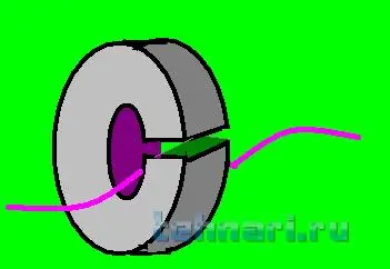

Я писал об трансформаторе тока в прошлом посту. Но, этот метод годится, если ток переменный. А если ток постоянный? то токовый трансформатор тут бессильный. Тут только элемент Холла. Есть очень чувствительные датчики Холла, способные обнаружить магнит за метровой стеной кирпича, а проводник с током вокруг себя имеет магнитное поле способное изменить расположение магнитной стрелки.

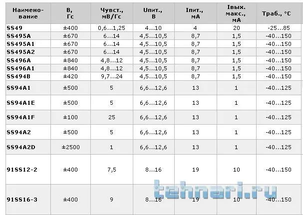

А с датчиком Холла можно сделать датчик тока, по такой схеме, используя линейный датчик холла. В щель кольца прикрепляется датчик Холла.
0.31 Гс, равно магнитному полю земли на магнитном экваторе.
