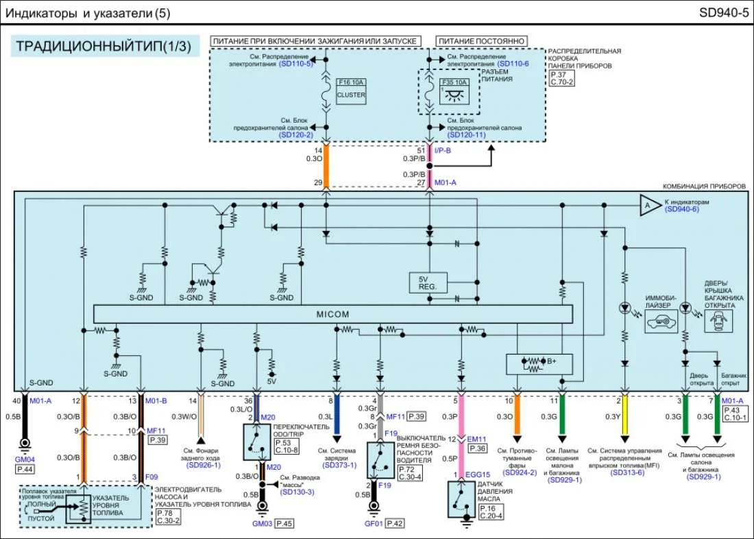

Сделал на контроллере измеритель топлива,но возникла проблема с
подключение датчика топлива на авто.На моей схеме датчик подключается
к общему минусу.А в автомобиле этот датчик не связан с корпусом машины.
Два вывода датчика идут в комбинацию приборов.
    83.9 KB · Просмотры: 664

А к общему минусу он разве работать не будет ? ну в приборке минус найди любой и туда подключи.
У вас оранжевый выход под лампочку идёт, а второй под само питание датчика.
Минус у меня есть на датчике,он идет с 13 клеммы приборки,а на 12 выводе
есть плюс.Дело в том,что если я посажу 13 вывод по схеме на общий
корпус,не сгорит,что-нибудь в приборке.
Чем не удовлетворяет "S-GND" (Signal Ground) на 13-м выводе MICOM'а? Зачем тащить кузовную "массу" в приборку, если Вам требуется именно сигнальная цепь?
Все верно,связь с корпусом датчика есть,это моя невнимательность,проверял датчик с отключенныи разьемом.
Всем спасибо за ответы.
НЗЧ, отпишитесь об успехе ;)
