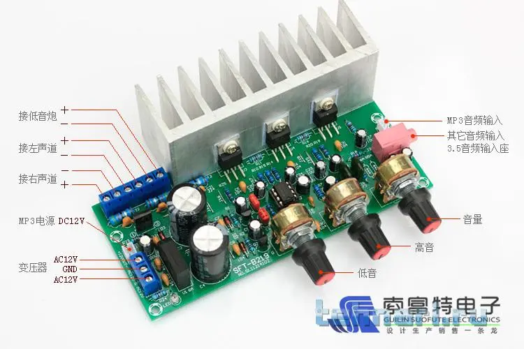

задача запитать усилок 2.1 от акума авто.
схема во вложении

7812 и 7912 дадут не больше полутора ампер, а 2030 одна способна выдать до 3.5 на выход.
Где-то на форуме были схемы нормальных источников для запитки автоусилителей, обсуждалось не раз...
Пригляделся, стабилизаторы на операционники стоят. Всё равно, поищите по форуму, или может кто подскажет. С моим интернетом трудно.
Если схема усилителя ещё не собрана советую перевести её на однополярное питание на тех же микросхемах. будет намного проще, не надо будет никаких преобразователей, а бахать и так будет хорошо.

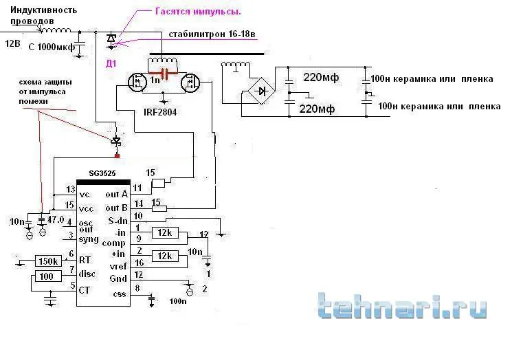

Вот схема, делалась в железе. Стабилитрон для сглаживания импульсов и конденсатор нужны, после того, как раз пять сгорели ключи, то эти элементы поставили (пришли к этому решению не сразу, но нашли причину, правда провода длинные, порядка 10м), и уже работает пару лет без проблем. До 200 ватт нагрузки радиаторы не нужны. А при нагрузке более 400 ватт надо еще и вентилятор для обдува ключей.
Без стабилитрона, с одним конденсатором работало нормально, но через несколько дней сгорали ключи и микросхема. Главное не понятна была причина, с начало грешили на КЗ. Поставили стабилитрон, мощный, Д815, вроде Ж, но точно уже не помню, возможно и с буквой Е.

Питание 12в разные потери, 10в на нагрузке, нагрузка 4 ома , или ток 2,5А.
Т.е. при мостовой схеме включения максимальная импульсная мощность 25ватт на АС, реальная, средняя мощность для моста - 10 ватт, это на канал, для стерео увеличивается вдвое . Т.е более 20 ватт среднего без преобразователя не поручить.
Т.е более 20 ватт среднего без преобразователя не получить.
Надеюсь это не мне адресовано... Мне-то как раз всё известно... Просто ТС не обозначил какую мощность должен выдавать преобразователь, УМ и какая планируется акустика. И уж тем более нам не известно на сколько ТС опытен в этом вопросе. Поэтому просто привел простой пример... Типа если не хватает мощности от магнитолы в 2 по 5 Вт, то предложил мост для увеличения выхода до 10 Вт на канал.
https://ru.aliexpress.com/item/TDA2050-TDA2030-2-1-Three-channels-subwoofer-amplifier-board-finished-board-60W-AC9-15V-transformer/32831467993.html?spm=a2g0s.9042311.0.0.361133edMf4cZz[/url]
На эту плату надо подавать 2 Х 12 Вольт переменного напряжения с сетевого трансформатора. После выпрямления и сглаживания усилители будут питаться напряжением около +/- 17 Вольт.
Поэтому надо делать преобразователь напряжения, например предложенный derba выше в сообщении #8 ( он должен выдавать +/-17вольт), с платы убрать выпрямительный мост , а питание подавать прямо на сглаживающие конденсаторы.
