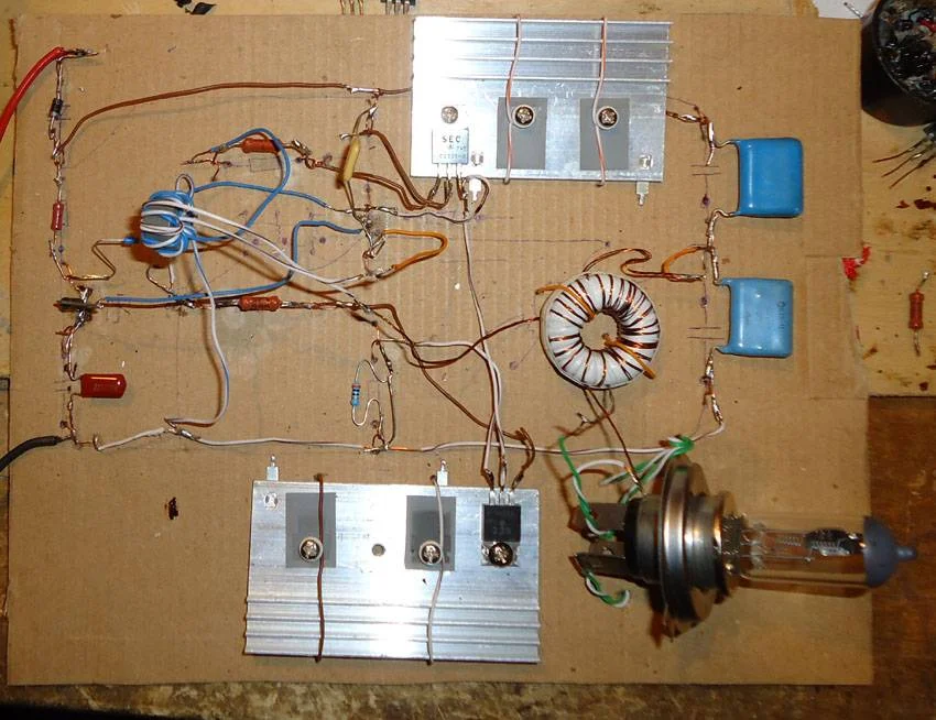

Для начала отрабатываем схему в макетном варианте, для удобства отладки делаем макетную плату из подручного материала.
Цель макетирования: подобрать типы транзисторов, желательно отечественного производства, подобрать намоточные параметры трансформаторов с кольцами снятыми с блоков питания и материнских плат от персональных компьютеров.

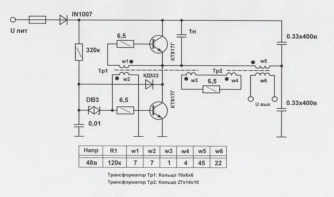

Сразу сообщаю,что экспериментальным путем определилась непригодность к использованию мощных транзисторов типа КТ829, С2335. Отлично работают КТ817Г, MJE13003, MJE13007. Последние применяются в источниках питания блоков питания компьютеров. Были опробованы транзисторы КТ815Г, они работают, но нагрев несколько выше указанных.

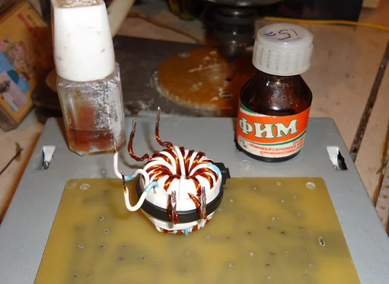

Ферритовые сердечники добываем в блоках питания - силовой трансформатор Тр2 (размер 27х14х10) и из материнской платы Тр1 (размер 10х6х6). Трансформаторы в современных платах закуклены компаундом, что удобно для наматывания обмоток. После каждого слоя обмоток накладываем изолирующий материал, например лакоткань, фторопластовую пленку или хотя бы изоленту. В одном из вариантов силовой трансформатор сделан из двух сложенных колец размерами 23х14х10, ниже на снимке он изображен.
Обмотку для силового трансформатора делаем из витого провода ПЭВ-2 0.5 сложенным из нескольких жилок. Первичную обмотку делаем из тройного провода, вторичную не менее 5 жилок. Длина провода около 2 метров для первичной обмотки, вторичной пропорционально меньше. Свивание удобно делать дрелью, закрепив один конец жгута проводов в тисках или привязав к дверной ручке. Не перестарайтесь с завивкой, шаг намотки не следует делать менее 7-8 мм.
Пришлось купить единственный элемент - динистор DB3. Остальные элементы нашлись в донорах. Диод КД522 обозначенный в схеме указан условно, на платах есть в изобилии импульсные диоды. Предостерегаю от применения силовых диодов. Устройство не войдет в режим генерации. Они легко отличаются по габаритным размерам.
При наладке устройства пришлось поменять местами выводы обмотки w4. При применении заведомо исправных элементов преобразователь начинает работать сразу.
Входящий предохранитель можно заменить резистором 3 ома мощностью 2 вт. Я считаю такой вариант более оптимальным в связи с тем, что при отключении нагрузки частота генерации резко возрастает на столько что транзисторы не будут успевать закрываться. При таком раскладе резистор будет служить ограничителем сквозного тока через транзисторы.

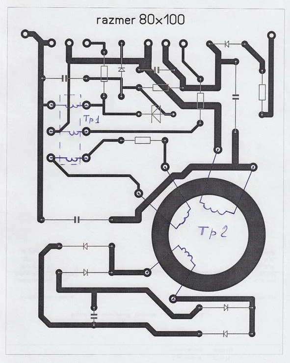

Печатная плата имеет размеры 80 х 100 мм. Транзисторы следует разместить на отдельных радиаторах или на общем радиаторе, но через изолирующие прокладки. В наших донорных устройствах имеются кремний-органические прокладочки. При их отсутствии можно воспользоваться слюдяными прокладками из магазинов "Радиокомпоненты".
