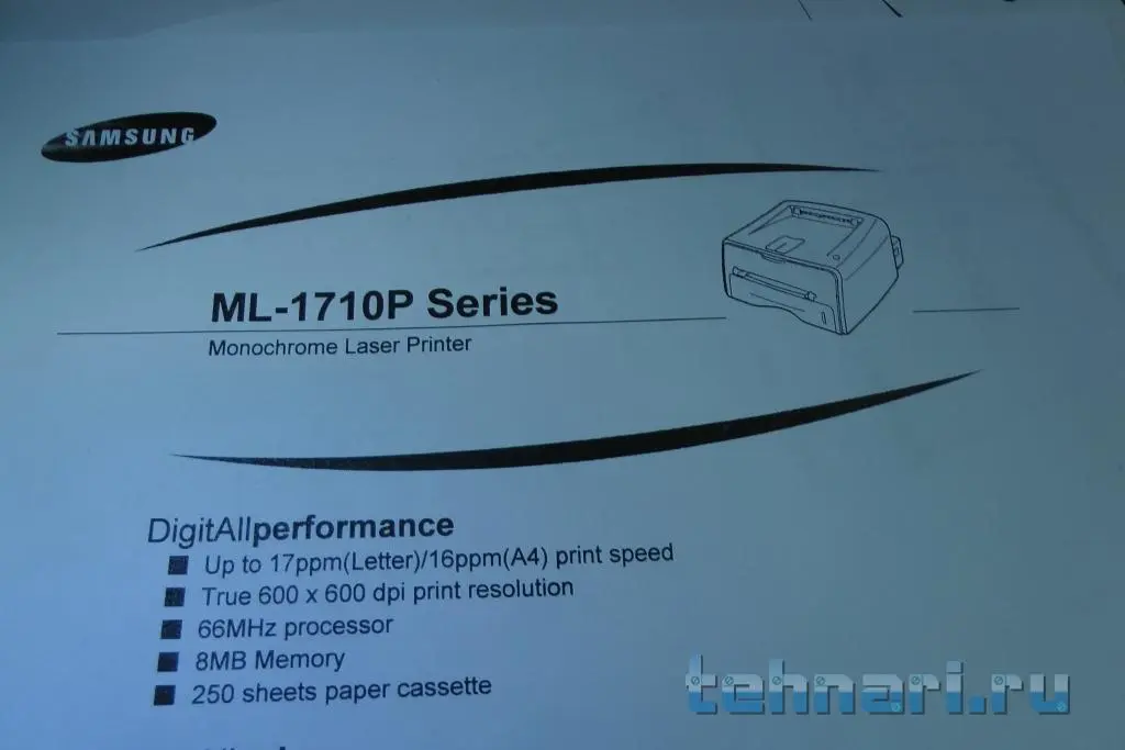

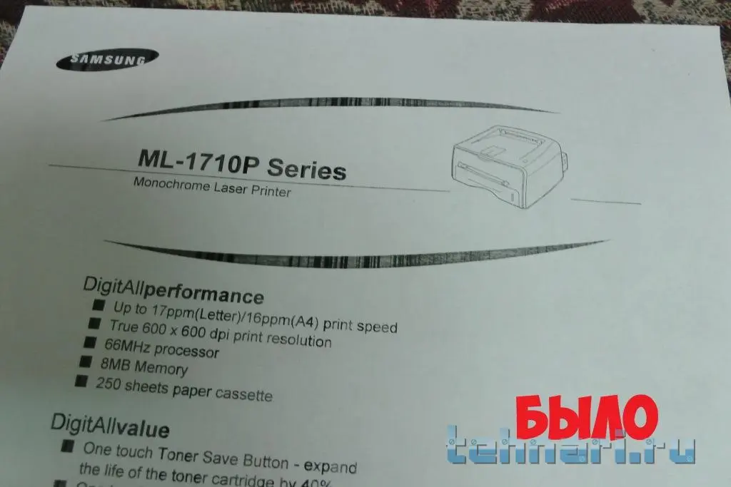

Дефекты картриджа ML-1710
Всем привет, знающие, помогите определить в каком элементе картриджа ML-1710 дефект чтоб заменить или прочистить если возможно
    25.9 KB · Просмотры: 90
    23.2 KB · Просмотры: 163
    33.1 KB · Просмотры: 158
Дозирующее лезвие нагаром забито.
Сними, аккуратно почисть ватной палочкой или салфеткой смоченой в ацетоне.
Только не погни.
Только не погни.

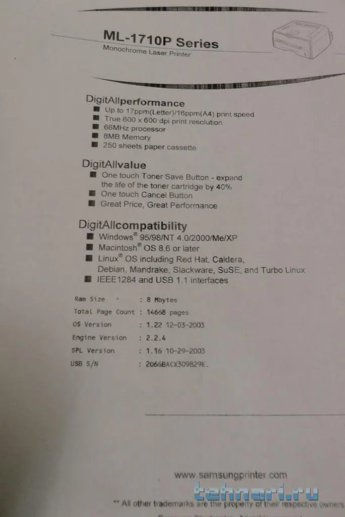

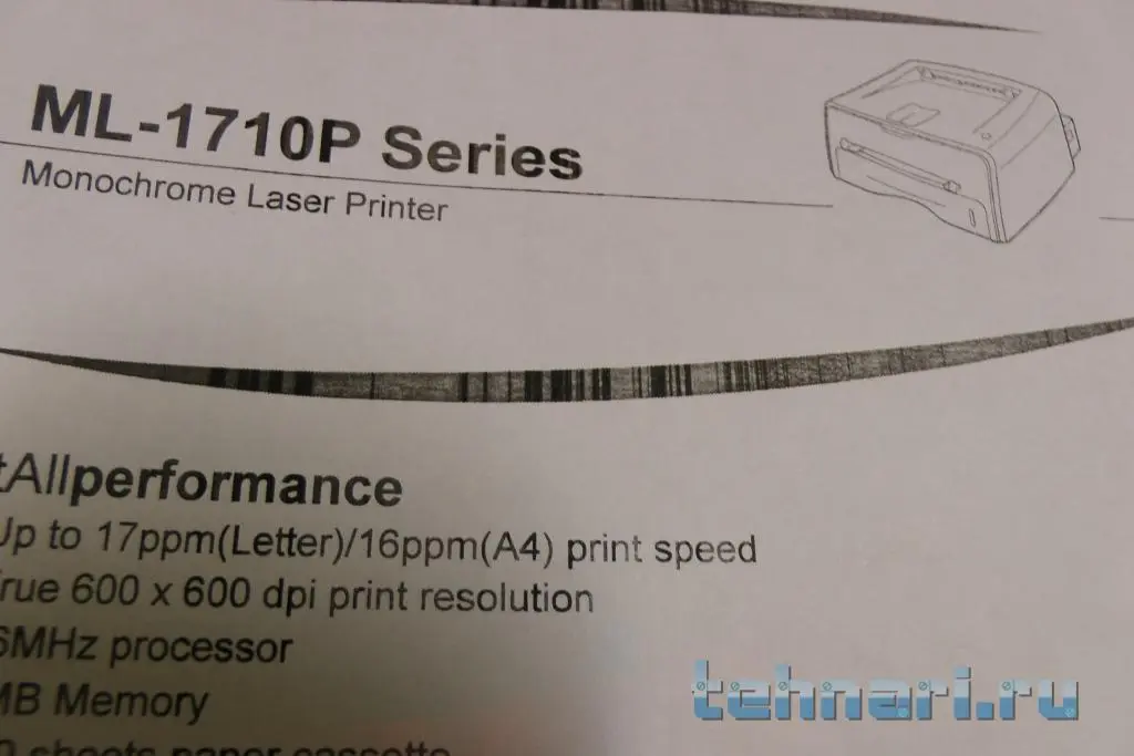

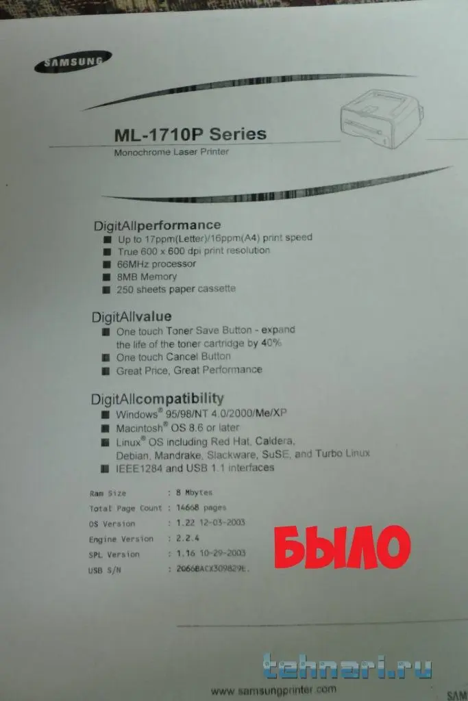

Возможно что то сделал не так :fase: или не так собрал???tehno015
    25.4 KB · Просмотры: 77
    27 KB · Просмотры: 96
    14.9 KB · Просмотры: 87
    18.1 KB · Просмотры: 96

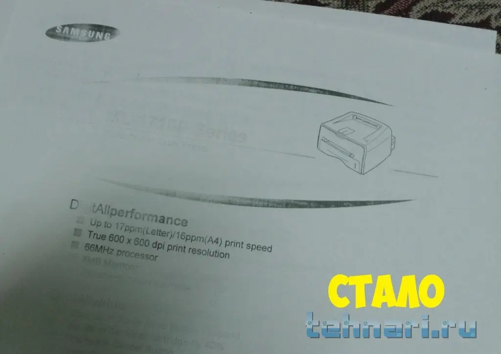

ещё раз пересобрал и прочистил лезвие, спасибо CrazyPOVT помог
