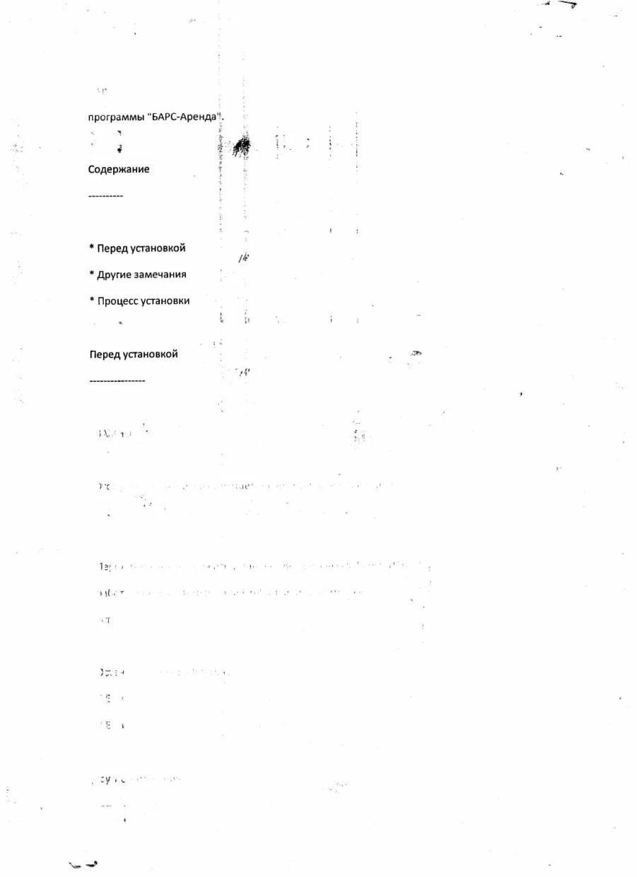

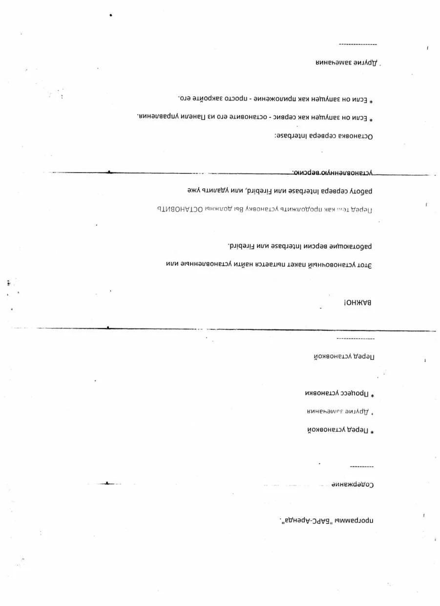

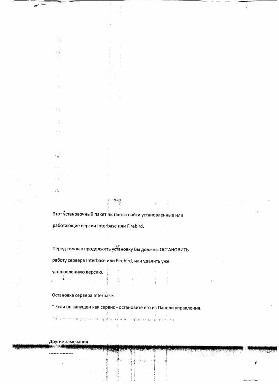

Все привет! Заправил много таких картриджей (штук 10) - 2 принесли назад.
Вот такие вот проблемы
Первая фото - 2612a
Второе и 3 - 703 canon
На первом похоже ф/вал (не уверен до конца)
А на втором что? разный результат печати у него
p.s заправлял не разбирая, из бункера отходов вычищал тонер
эти картриджи полностью пустые были. Тонер во все одинаковый -1010

На первом скане - точечный дефект фотовала, через него идёт пробой на коротрон (горизонтальная полоска), надо менять фотовал и, возможно, коротрон (PCR).
Второй и третий скан - попробуй для начала картридж нормально заправить, по человечьи, а не "не разбирая". Коротрон спиртом помой.

Вообщем- 2 картридж - сломалась пружинка на магнитном вале
Сделал новую - работает
1 картридж - менял фотовал и коротрон -- не помогло
Но, после проверки состоянии прушинки и её прочистки - стало лучше - но все равно в 3 разных местах не пропечатывается-похож контакт пропадает
Может там эту пружинку сменить?
Насколько я помню, пружинка на магнитном вале зафиксирована непосредственно к самому валу.
Если тупо насадить пружинку, как подсказывает ранее полученный опыт, то через N-ое количество распечатанных страниц проблема вернется.
Решение: заменить магнитный вал полностью.
так я как раз зафиксировал (снял пластиковый колпачек)и сделал как и было
Попробуй поменять фотик и коротрон парой.
попробуем
Вообщем - заменил ф/в и коротрон - так же печатаеи
Сменил магнитный вал - стал нормально печатать, но сбоку полоски появились
Сменил ф/в-стало все отлично печатать
вообщем-замена магнитного вала и фотовала решило проблему
