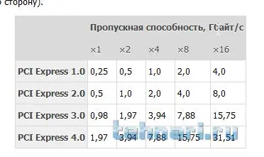

Стандарт PCI Express 4.0 был принят в июне 2017 года. В нём улучшилась гибкость и масштабируемость — например, учтена возможность физической реализации не только в виде слотов и дорожек на плате, но и в виде внешних разъёмов и кабелей; добавлены дополнительные управляющие команды для целей энергосбережения; ну и самое главное — удвоена скорость передачи данных. Что не менее важно, все эти улучшения не повлекли за собой никаких принципиальных изменений в протоколе. Двукратное увеличение пропускной способности достигнуто простым ростом частоты передачи данных с сохранением старой схемы кодирования сигнала. В результате между новым и старым стандартами сохраняется как прямая, так и обратная совместимость, а значит, хосты и оконечные устройства с поддержкой разных версий PCI Express могут без каких-либо проблем работать друг с другом.
Обмен данными по шине PCI Express 3.0 происходит с частотой 8 млрд пересылок в секунду, а в стандарте PCI Express 4.0 эта частота достигает уже 16 млрд пересылок в секунду. Таким образом, в то время как пропускная способность одной линии PCI Express 3.0 составляла 985 Мбайт/с (с учётом 128b/130b-кодирования), в стандарте PCI Express 4.0 она выросла вдвое – до 1969 Мбайт/с. Далее естественным образом расширились полосы пропускания всех стандартных для массовых ПК шин. Скорость PCI Express 4.0 x4 увеличилась до 7,9 Гбайт/с, а шина PCI Express 4.0 x16 оказалась способна пересылать данные с максимальной пропускной способностью 31,5 Гбайт/с (в каждую сторону).

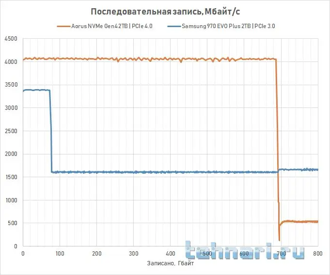

Проиллюстрировать всё это очень легко при помощи графика максимальной скорости непрерывной последовательной записи на чистые накопители Gigabyte Aorus NVMe Gen4 SSD 2 Тбайт и Samsung 970 EVO Plus 2 Тбайт.
Здесь очень хорошо видно, насколько больше информации может принять Gigabyte Aorus NVMe Gen4 SSD 2 Тбайт по сравнению с Samsung 970 EVO Plus 2 Тбайт на заявленной в спецификации скорости. Хотя справедливости ради стоит отметить, что и у 970 EVO Plus размер SLC-кеша таков, что выйти за его пределы в реальных условиях не получится в 99,9 % случаев. Но даже если вести речь о производительности линейной записи в SLC-режиме, то накопитель на платформе Phison E16 выглядит привлекательнее благодаря поддержке PCI Express 4.0. Здесь её уместность неоспорима: скоростной интерфейс позволяет записывать информацию на накопитель быстрее, так как восьмиканальный массив флеш-памяти в SLC-режиме имеет большую пропускную способность, нежели четыре линии PCI Express 3.0.
Однако в «родном» TLC-режиме массив флеш-памяти в Samsung 970 EVO Plus оказывается гораздо производительнее. В накопителе ёмкостью 2 Тбайт он обеспечивает скорость записи на уровне 1,3 Гбайт/с, в то время как в Gigabyte Aorus NVMe Gen4 SSD 2 Тбайт скорость записи после заполнения SLC-кеша падает до 530 Мбайт/с. Впрочем, данный результат вряд ли имеет какую-то практическую ценность: мы ведь говорим о накопителях для десктопов, а в таких системах не бывает задач, которые требуют непрерывно сохранять на носитель информации сотни гигабайт с максимально возможной скоростью.
Другое дело – операции чтения. Phison относится к числу производителей, которые освоили оптимизацию своих продуктов под бенчмарки. Она заключается в том, что файлы, записанные на накопитель, остаются в SLC-кеше ещё на некоторое время для того, чтобы обращения к ним, выполняемые после записи, обслуживались быстрее. Этот нехитрый приём не приносит никакой пользы при реальной работе, но сильно влияет на результаты тестов, потому что измерение скорости чтения из файла сразу после создания такого файла – это типичный сценарий, по которому действуют почти все бенчмарки.
Проиллюстрировать, как работает такой фокус, очень несложно. На следующем графике показана скорость случайного мелкоблочного чтения данных из файла на Gigabyte Aorus NVMe Gen4 SSD 2 Тбайт и Samsung 970 EVO Plus 2 Тбайт как сразу после его создания, так и после того, как на SSD вслед за тестовым файлом записано ещё некоторое количество информации.
Наглядно видно, что в Samsung 970 EVO Plus свежий файл сразу же отправляется из SLC-кеша в основной массив TLC-памяти, после чего накопитель обеспечивает для него скорость мелкоблочного чтения без очереди запросов на уровне 46,5 Мбайт/с. Накопитель же на базе платформы Phison E16 сохраняет свежий файл в SLC-кеше ещё на некоторое время, и при этом скорость чтения случайными блоками оказывается феноменально высокой – около 56 Мбайт/с. Но ненадолго. Если следом после тестового файла на накопитель сохранить ещё какое-то количество информации, то он переедет в основной массив TLC-памяти и скорость мелкоблочного доступа снизится до 40 Мбайт/с – именно с таким уровнем производительности и будут иметь дело реальные пользователи.
Всё это значит буквально следующее: не надо верить популярным бенчмаркам вроде CrystalDiskMark. Они для NVMe SSD с контроллером Phison PS5016-E16 будут показывать впечатляющие числа, но эти числа в действительности не описывают реальную производительность, а просто служат иллюстрацией к тому комплексу оптимизаций, который есть в накопителях вроде Gigabyte Aorus NVMe Gen4 SSD. Собственно, посмотрите сами (слева – результат Gigabyte Aorus NVMe Gen4 SSD 2 Тбайт; справа – Samsung 970 EVO Plus 2 Тбайт).
