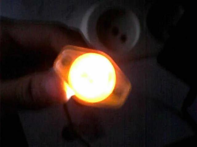

Вот загорелся идеей сделать лампу. И придумал. Я взял шприц и залил его прозрачным шампунем с компьютерной краской. Но вот не знаю как подключить правильно светодиоды. Питать буду от USB шнура. Два светодиода потянет ведь? не сгорит порт? Резистор собираюсь ставить 2.2кОм, думаю хватит?? А светодиоды с фонарика от зажигалки.
Для подключения двух светодиодов к USB надо воспользоваться вот этой схемой.
Суммарный ток будет около 40 миллиампер, что для USB очень немного.
Здесь 100 Ом резисторы?? А не маловато?? Я на 3 вольта пользуюсь 1 кОм резистором
И как я понял это паралельное соединение??
Нет не маловато.
Я думаю 2.2 кОм это всё таки перебор. если всё это подключать последовательно напряжения питания не хватит, поэтому соединяем параллельно и ставим по одному резистору на каждый светодиод по 100 -120 Ом или приближенное значение. Да потянет и не сгорит.
А ты ток посчитай. При одном килооме получается всего два миллиампера, светодиод будет светиться, но очень слабо. Один килоом надо ставить при напряжении питания около двадцати вольт.
А какой примерно ток проходящий через светодиод из зажигалки?? А то в Cаsemods я не понял в расчёте резистора на светик.
Вы наверное имели ввиду ток потребления светодиода, он 20mA

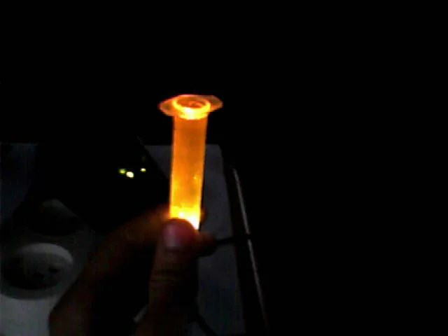

Вот продолжение. Это две фотки шприца с крашеным шампунем. Получилось довольно красиво, и это только с одним светодиодом, а их в конечном результате будет два(один сверху, другой снизу).
Валерий,100омных резисторов нет(меньше 1кОм у меня нет), пришлось подключать как вы показывали, но резисторы поставил на плюс светодиода, а не на минус. Работает паралеьно от 3-х вольт нормально, причём с резисторами 1кОм. Что скажете?? Можно также подключать к USB?? Я пробовал на блоке питания с регулятором напряжения. Ставил на 4.5 вольта прри этих же резисторах - работало вполне нормально, чуть ярче чем на 3 вольта.

Можно подключать к USB. С таким резистором они светят слабее, надо поискать 100 Ом.
