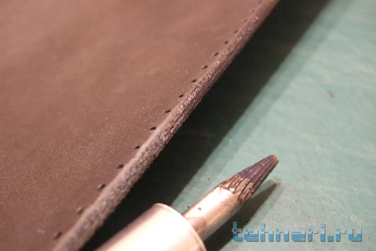

Выжигателем прогладил торцы:
На этом фото часть детали - та, что справа - проглажена. Если присмотреться, видно, что край стал менее шероховатым.
Затем натер пчелиным воском те торцы, которые уже прокрасил и прогладил:
Заполировал их сликером:

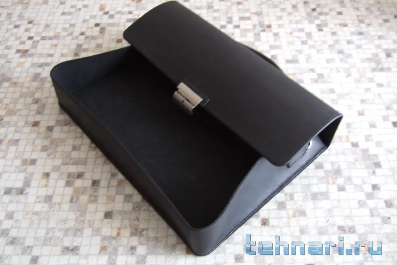

Портфель дошил:
Отшлифовал торцы:
Прокрасил, прогладил, завощил, заполировал. Отдельных фото не делал, т.к. уже ни раз показывал результат этих процедур.

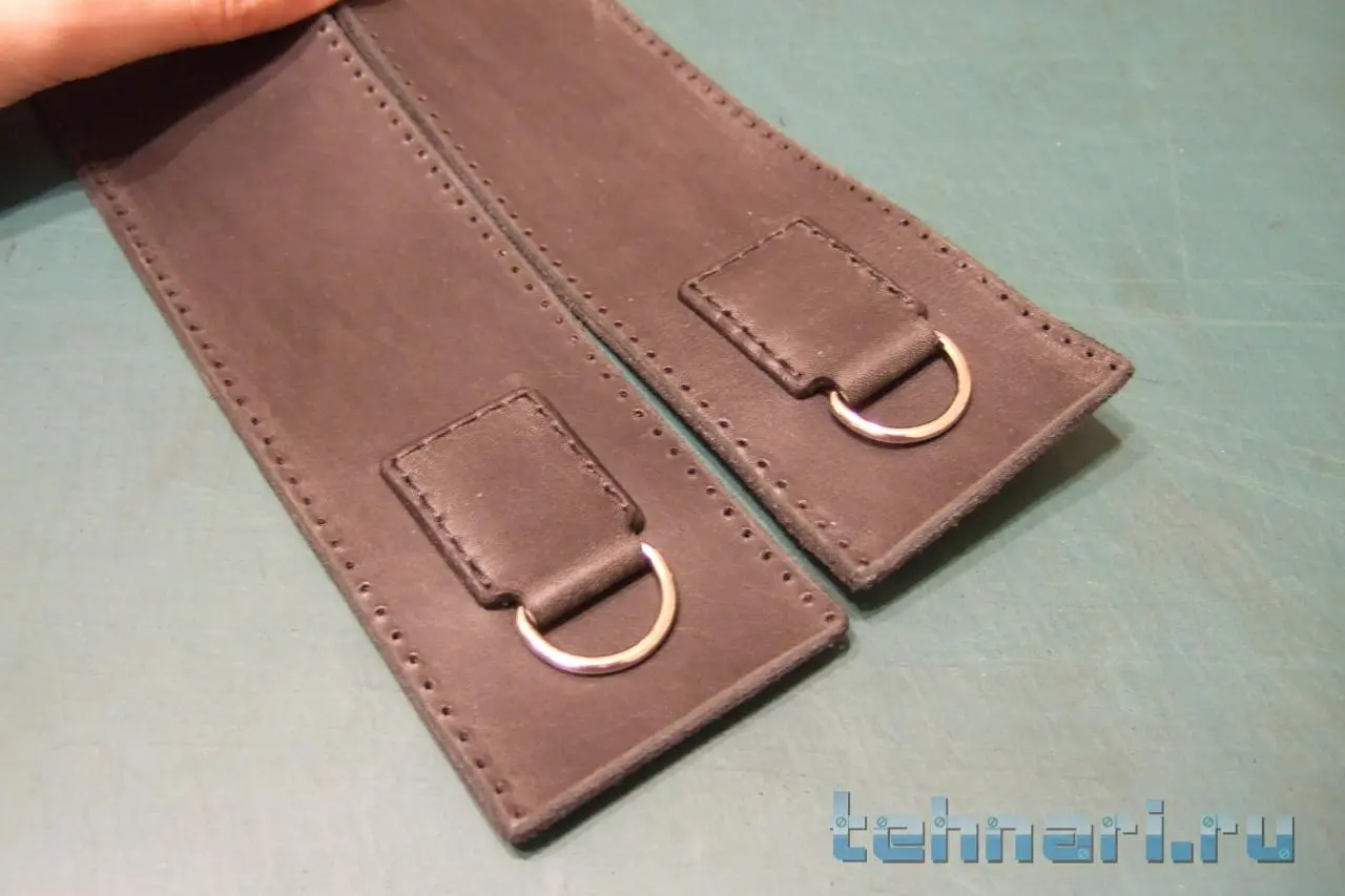

Остался плечевой ремень. Карабины у меня уже были, а вот рамку с перемычкой никак не мог найти подходящей толщины. Везде были тонкие, словно из проволоки. Купил первую, более или менее подходящую. Начал делать ремень:
Закончу на неделе. Надеюсь:)
