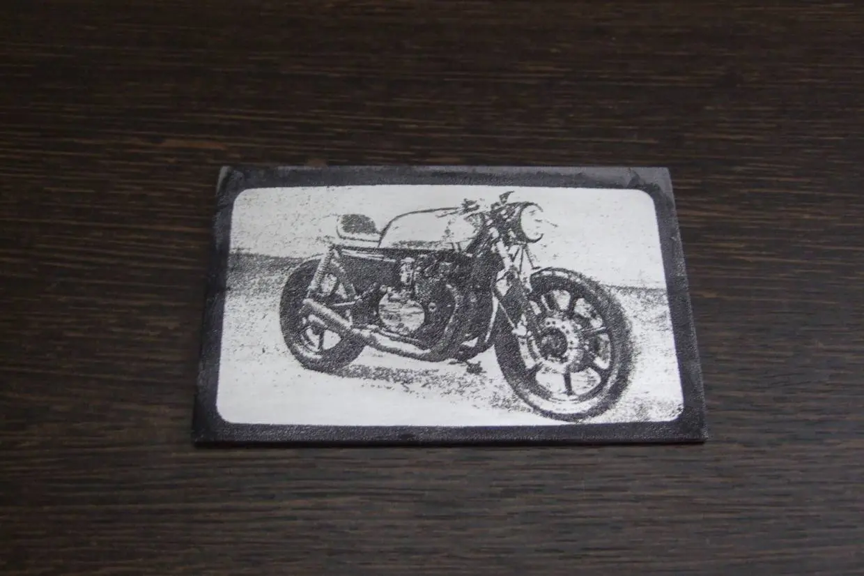

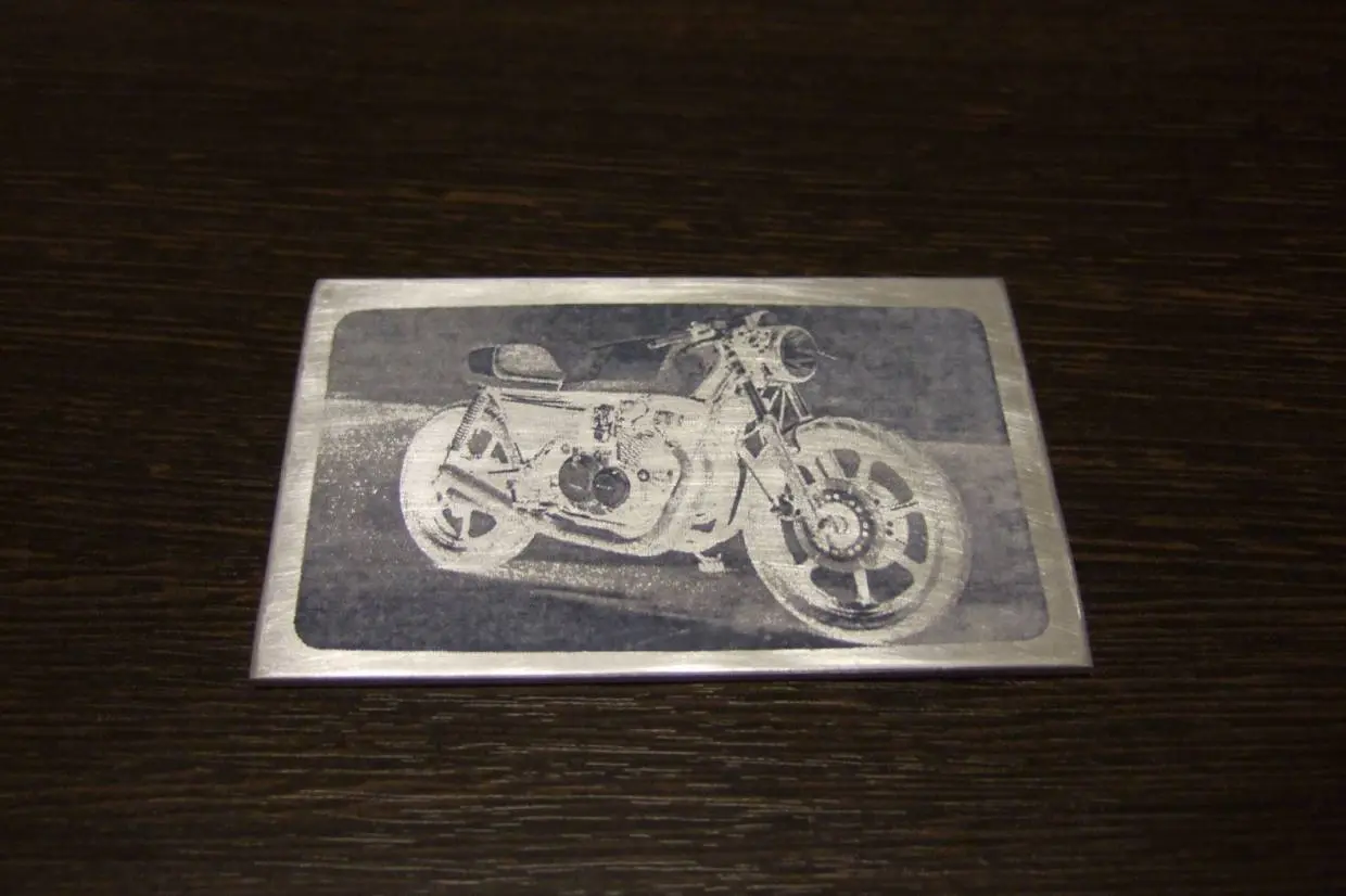

Начал с мотоцикла. Взял алюминиевую пластину, изображение с инвертированными цветами:

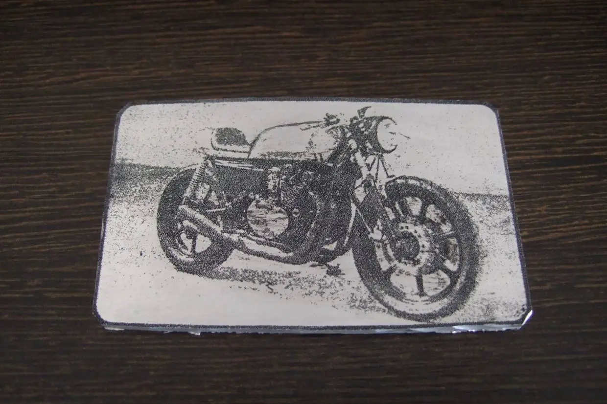

ПереЛУТил:
Получилось хорошо и с первого раза.

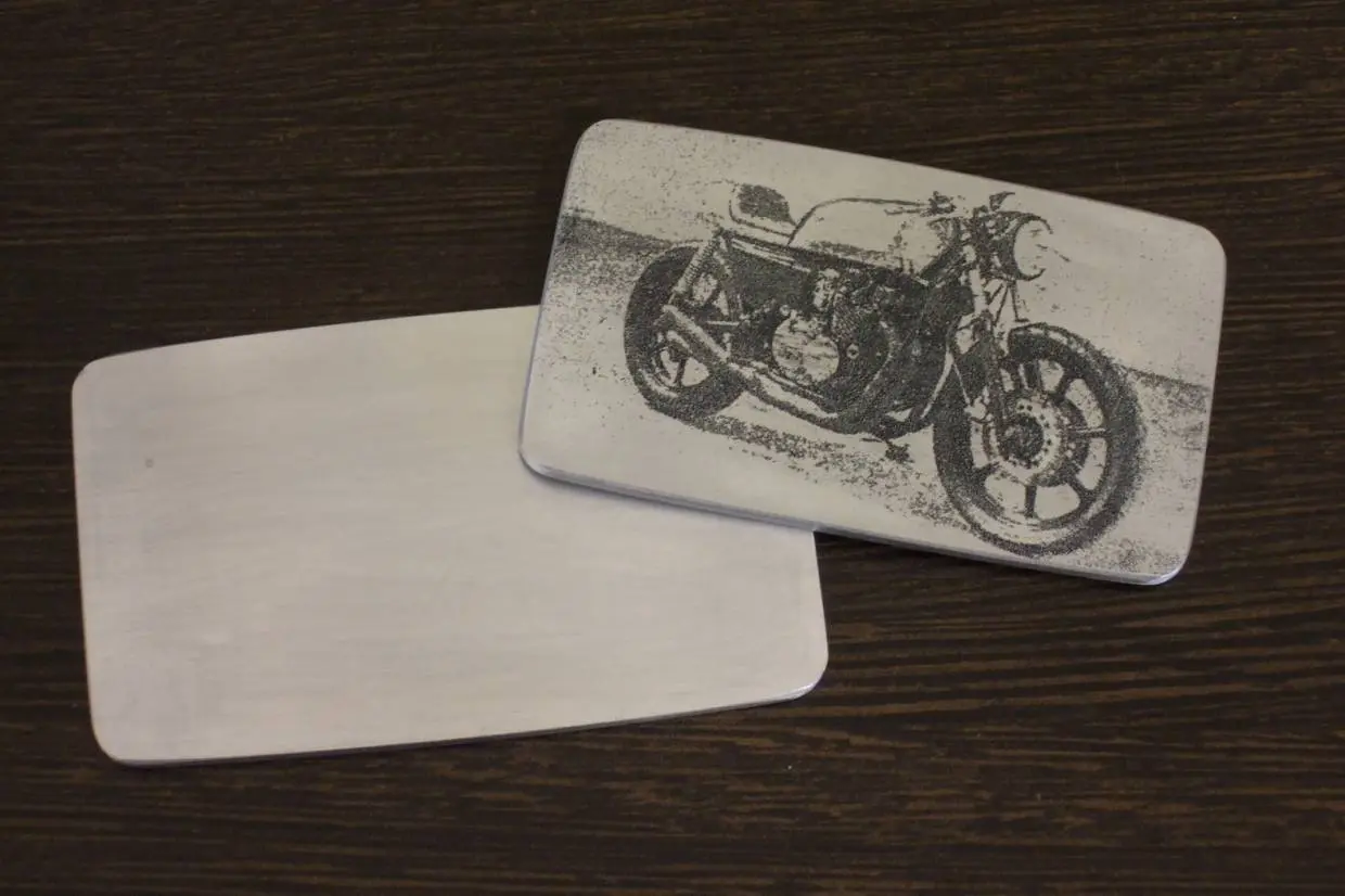

Травил полтора часа в перекиси водорода, соли и лимонной кислоте. Раствор, кстати, оставался от изготовления брелока и за 3 дня не потерял своих свойств. Вот как протравилось:
После смывки тонера, цвета изображения обратно инвертировались. Темные участки стали светлыми и наоборот.
Потерялись контуры бензобака. Пришлось их процарапывать лезвием. Затем, покрыл все акриловой краской, чтобы прокрасить испещренный травлением и царапаньем металл, и смыл излишки:
По-моему, получилось очень даже хорошо. Ожидания от такого метода нанесения изображения более чем оправдалисьtehno006

очень даже неплохо получилось!) из ЛУТа наверно больше и не выжмешь)
девушка на мотоцикле с револьвером смотрелась бы намного лучше.
Заинтересовало, буду следить за работой. :)
Ага. Я доволен. И мне с детства нравится стиль "этакого потрепанного временем"
Возьму на заметку:)
Приятно слышать:)

Вырезал и обточил переднюю накладку:
ОтЛУТил, вырезал и обточил тыльную часть:

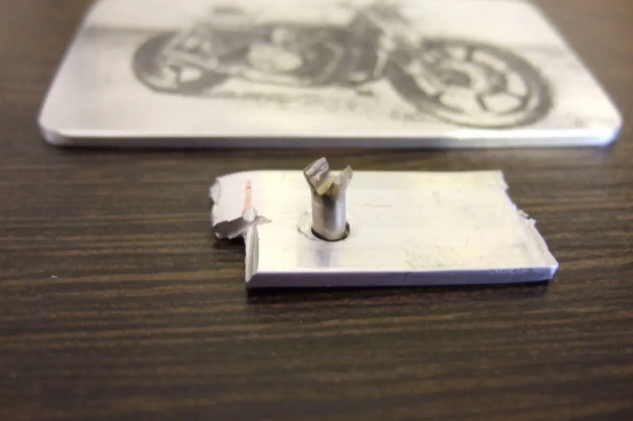

Изначально планировал загнуть концы прутка внутрь, между двумя алюминиевыми пластинами. Однако, для этого пришлось бы протачивать в обеих пластинах канавки, дабы уложить в них пруток. Поскольку металл итак тонок и не прочен, а канавки сделали бы его еще тоньше в месте нагрузки, от этой идеи отказался. Оставался вариант расклепать торец прутка в отверстии пластины. Решил поставить эксперимент:
Выдернуть расклепанный пруток из отверстия не смог. Решил, что прочность достаточная.
Далее было несколько часов мучений, в течение которых был поломан пруток; нарезан и согнут новый; кое как, со смещением, насверлены отверстия в алюминии (:tehnari_ru_942:); закоцаны алюминиевые пластины при расклепывании прутка (:tehnari_ru_942: tehno013); расколот любимый надфиль с треугольным профилем.

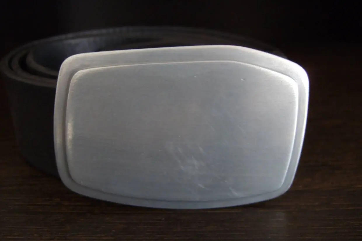

Кстати, пряжка почти готова. Эпоксидка полностью отвердела. Пряжка теперь стала вполне себе монолитной, соединения не люфтят, все выглядит крепко. Пока что внушает ощущение надежности. Вот немного фото (покупная сверху, самодельная снизу):
Осталось отшлифовать торцы; возможно, полирнуть рисунок (боюсь его повредить); все залакировать; и отправляться на поиски кожи.
Вот и все, пряжка готова.

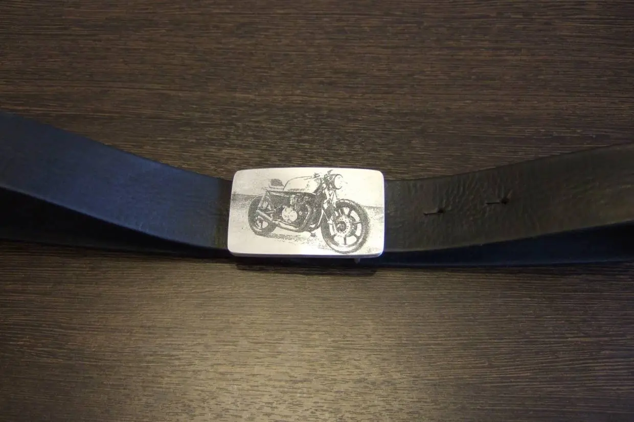

Ремень готов. Заготовок не нашел, пришлось покупать целый, в качестве донора. Правда отверстия для язычка пряжки у него большие, но это не мешает моей пряжке надежно цепляться за них. Вот так это выглядит:
Еще, оказалось, что у моей пряжки слишком выступает шпенек-зацеп и стальная петля, от этого пряжка выпирает. Ничего, в будущих пряжках учту все ошибки и, наверняка, они получатся здОровскими;)
P.S.: проносил весь день. Все комфортно, надежно и даже приятно. И, вот маленький коллаж:
