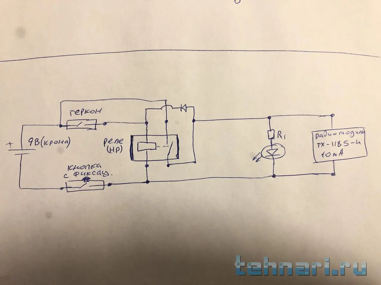

Делаю сигнализатор для жерлиц... Нужна помощь с заменой реле на транзистор..
Мучу сигнализаторы для зимних жерлиц... Задача: от геркона (кратковременный (возможно, повторяющийся) сигнал) включить светодиод и радиомодуль (сбрасываются выключателем). Если с реле, то проблем нет ... Но батарейка + мороз + реле... Еще и места мало.
Нужно сделать на транзисторе. Помогите пожалуйста... Принципиальная схема с реле во вложении, помогите заменить реле на транзистор!!!
Не понял алгоритм работы. Что это должно делать? Чем управлять герконом?
Когда идет поклевка, то кратковременно замыкается геркон, подав напряжение на реле. Замыкается контакт реле и подается напряжение на светодиод и радиомодуль, одновременно через диод происходит самоблокировка реле во включенном состоянии. Сброс- кнопкой с фиксацией.
Клюнуло - сработал контакт (кратковременно) - подалось напряжение (постоянно) на светодиод и радиомодуль. Сброс по отключению питания

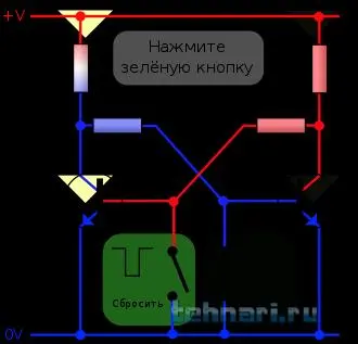

    5.6 KB · Просмотры: 91

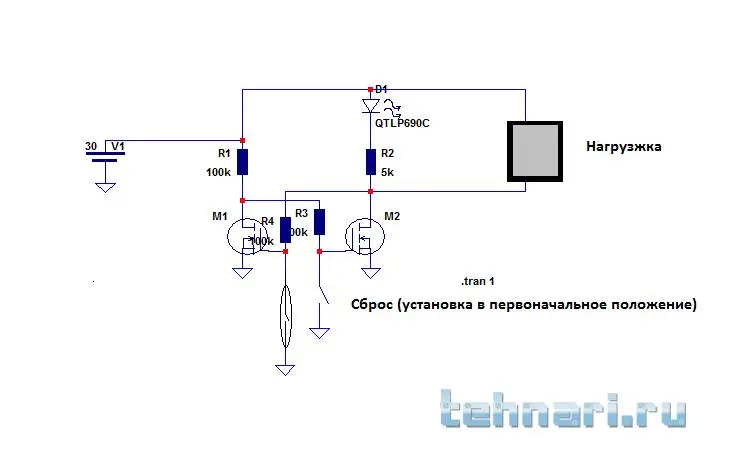

Вот, такое же, только на полевиках. За счет того, что полевики по затвору не потребляют, то схема более экономична. М1- маломощный мосфет, М2- уже мощный
    10.8 KB · Просмотры: 135

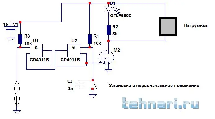

Вот еще вариант. Тут управляющий триггер отдельно, что позволит сделать схему более предсказуемой и послушной.
    12.4 KB · Просмотры: 150

Логика правильная в третьем посте.
