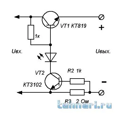

Всем привет!
Нуждаюсь в помощи с БП, нужно сделать спецефический БП, нужна схема автоматической защиты от КЗ и перенапряжения с индикацыей, то есть когда в схеме есть КЗ, на панели загорается лампочка КЗ, если перенапряжение то лампочка Перенапряжение и соответстевнно отключает питание при этом.
Рассматривал несколько схема на транзисторах.
Вложыл файлы со схемами.
Может кто знает как сделать на ОП, или что нибуть еще лучше

Знаю что так делать нельзя!
В случае пробоя перехода КЭ управляющего транзистора VT1 никакая сигнализация не спасёт нагрузку от выгорания. В качестве ключа обязательно д.б. контакты реле, разрывающего цепь питания нагрузки.
Вообще, надо для себя сначала решить какая защита нужна: c.c. или c.v., а уже потом искать схемную реализацию.

защита нужна на c.c., может у вас есть хорошая схема на реле?
Такой схемы ни у кого нет. :(
Дело в том, что с.с. (режим стабилизации тока) на реле не реализуется. На реле можно сделать только с.v.
В простейшем случае, защита от повышенного напряжения на выходе стабилизатора представляет из себя стабилитрон (порог срабатывания), транзистор (ключ управления) и реле (исполнительный элемент). встраивается в абсолютно любой стабилизатор напряжения...
В ИИП (особенно обратноход) такую защиту делать не надо, там и без реле всё хорошо работает. Достаточно мощного защитного стабилитрона на выход.
Данные схемы полное фуфло. Сейчас с планшета не могу скинуть проверенную схему, но где-то здесь (на форуме) её выкладывали и хвалили. Я сам лично повторял схему дважды. Брал из журнала "Радио". Сразу предупреждаю она рассчитана на 1,0 А. Вам такого тока хватит? В вашем ТЗ нет параметров по напряжению и по току.
Поискал тему и нашёл. Смотрите на 8-ой странице раздела "Блоки питания" тему "Регулируемый БП", автор Илья. Схемы в посте #7.

Спасибо за помощь я посмтрю то что вы подсказали, в ТЗ нужен ток 1А, перенепряжение я имел ввиду, у меня есть мотор который должен крутить щетку для очистки стекла, и если щетка зястряла или что нибуть еще, у нее растет ток, и мне нужно защиту которая отключает систему, и идет индикацыя "Перенапряжение". Ну и в соответствии защита от КЗ, должно работать также, что то коротнуло, линия отключилась, индикацыя "КЗ"

Электродвигателю особой защиты и стабильности напряжения не требуется, питать можно непосредственно от источника тока. Что касается перегрузки, то годится обычное токовое реле и схема его перезапуска. Если напишите нормальное техническое задание, подскажу как всё это реализовать.

Есть источник питания на 12В 30А
Есть 8 двигателей, они работаю по отдельности, на приборной панели должны быть индивидуальные включатели этих двигателей, и индикация КЗ и Перегрузки. Это для оператора чтобы он знал что делать.
Уже неплохо. Осталось только описать параметры этих самых двигателей: коллектрные? Какой ток ХХ и останова?
Шаговик на 12В 0.5 ампера на счет мотора не уточнили, знаю только эти параметры,это все будет работать через драйвер для шаговика как я понимаю
Замечательно!
Не вижу смысла делать какой-либо стабилизатор напряжения и защиту, всё это уже имеется в ИМС драйвера. Осталось только всё собрать согласно даташиту и проверить его работу.
А как же
Если эти лампочки кому-то нужны, то сигнал для них можно брать с шунтов, которые использует ИМС драйвера. Но мне почему-то кажется, что никто этого делать не будет. ;)
