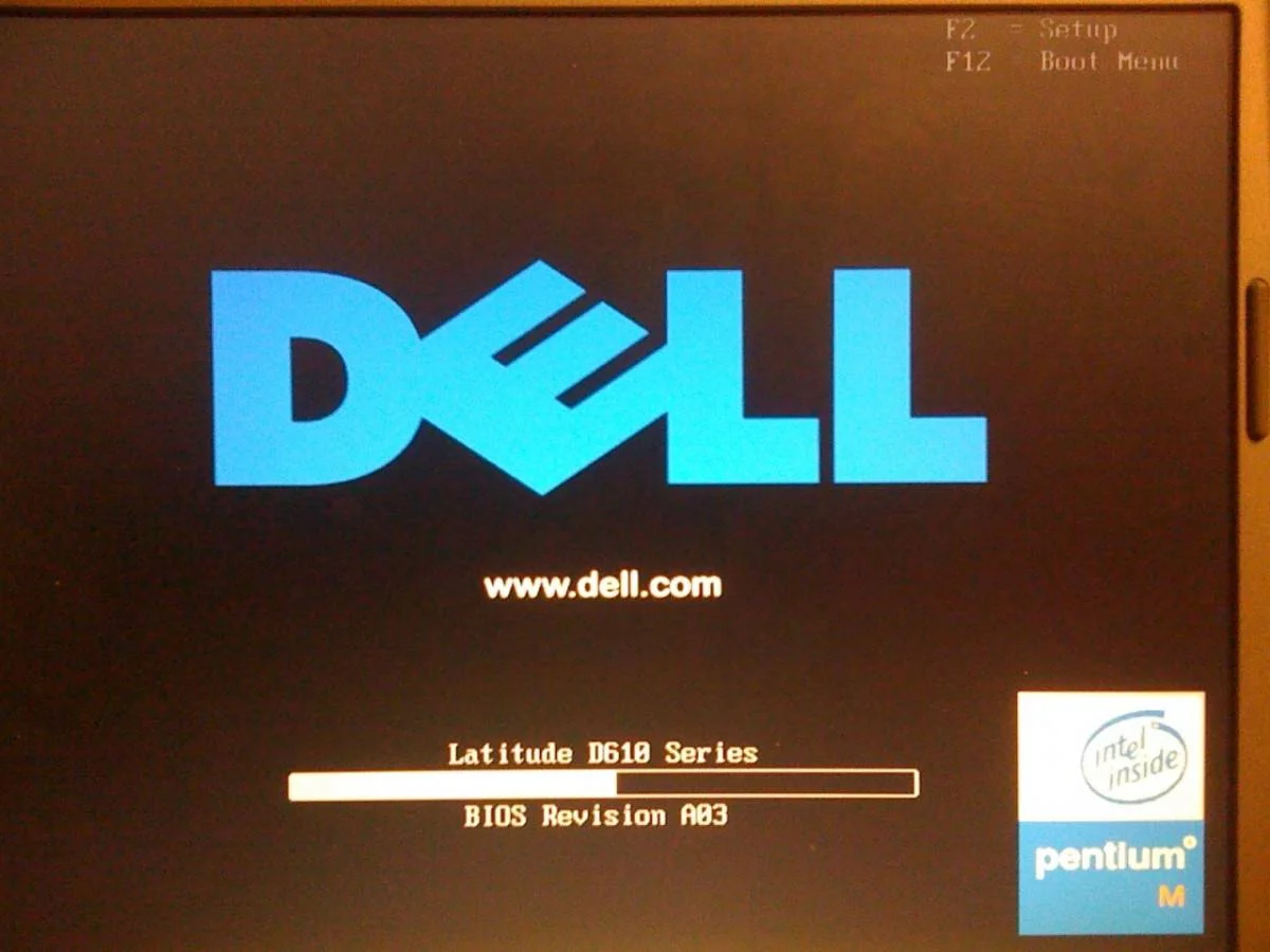

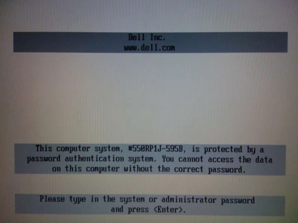

Прикупил ДЕЛЛ с паролем на БИОСе. :tehnari_ru_744::tehnari_ru_281:Подразумевается, что у меня 4-е руки (т.е. до меня кто-то уже пытался его прикупить, а мне при продаже об этом не сказали). ДИЛЕМА: быть иль не быть???? Мож просто слить в помойку или на "запчасти" (что тоже под вопросом, ведь ДЕЛЛ-это серьезная контора). ПОМОЖИТЕ ПЛИЗЗЗЗЗЗЗЗ!!!!!!
Всем РЕСПЕКТ и УВАЖУХА!!!!!!! Спасип заранее............:tehnari_ru_889:
сбрось биос. либо перемычкой, либо извлеканием батарейки минут на 10
Это ноут. Там нет никаких перемычек (я разобрал весь до винтика и мать теперь на изусть знаю). Питание все сбрасывал даже на двое суток... ТИШИНА!!! :tehnari_ru_281::tehnari_ru_281::tehnari_ru_281:
Фото с экрана во вложении.
Чо делать-то??? ПОМОЖИТЕ..........:tehnari_ru_121::tehnari_ru_121:

там ДОЛЖНА быть батарейка. которая держит время. ее вынуть надо на не батарею питания.
смотри их прячут хорошо
Там есть основной аккумулятор (стандартный), который уж и не заряжается, есть еще один маленький (3,6 в), который на выходе уже показывает 2,7в, а под нагрузкой вааще 1,6в. Второй крепится там, где крепится плата модема. Никаких других батареек я не обнаружил. Тем не менее, посмотрю еще раз на выходных.
Я сбрасывал оба аккумулятора на 2-е суток и результат НОЛЬ.
Мож есть еще какие предположения...???
Разбираться с теми, кто вам это продал...
кинь фото второй батареи. по идее если 3.6 то это то, что нужно. фыложи фото на всякий
Хорошо. Завтра выложу, когда вновь разберу его.
