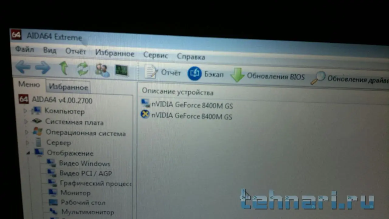

NVIDIA GeForce 8400M GS
стандартно - провальная серия от невидии. отвал. может кто еще, что подсоветует.

нет, Николай, яндекс не знает лучше чем я что в этом ноуте на самом деле установлено, то есть там внешняя вк от нвидиа, но точную модель не знаю, забыл, скорее всего:

Если внимательно посмотреть видео, то в диспетчере задач можно легко различить NVIDIA Geforce цифры и индекс GS. Учитывая поставленный один из последних кор2ду там полюбому нечто 8-9 серии невидии. Поскольку их с 9й не было, то 8я, а она, как всем известно постоянно отваливается. На надпись интел это явно не похоже. Будем посмотреть.
Если бы там была встройка, я бы посоветовал глянуть сначала память, потом уже северник. На шлейфы это мало похоже.
а может там веник от пыли остановился, перегрев и печалька. но похоже видео накрылось.
