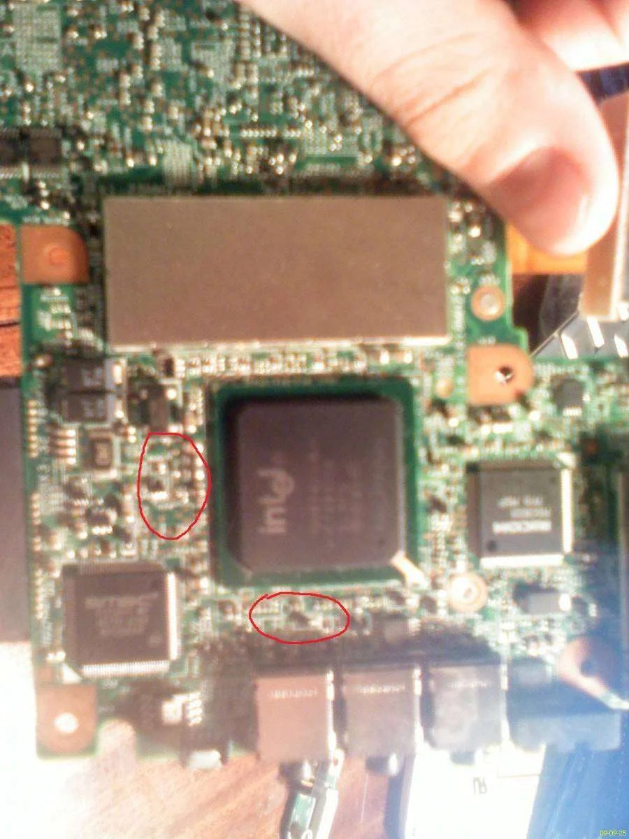

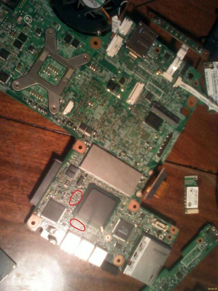

Привет всем. Проблема такова: (ноутбук Dell XPS m1330) пролит чай на клавиатуру. Как только пролил, сразу выключил из сети, вытащил аккумулятор, подождал 3 часа и попытался врубить снова. К сожалению, при втыкании штекера питания (аккумул. был отсоединён) индикатор зарядки загорелся и тут же погас (думаю, что погас из-за того, что батарея и так была заряжена по-максимуму). На нажатие power ноут не реагирует. Спустя некоторое время, индикатор зарядки всё же стал загораться и видно, что батарея заряжается. При разборе ноута нашёл на мамке два пятна от сладкого чая: рядом с южным мостом и с немного в сторонке. Оттёр пятна одеколоном, собрал, жму power - 0 эмоций. Разобрал ещё раз, стал вглядываться в целостность элементов микросхемы, но на первый взгляд ничего такого не нашёл. По сути никогда не занимался ремонтом микросхем и понимаю в них не много. Помогите советом, но что обратить внимание при осмотре платы, что могло вообще произойти? В общем помогите советом, как продиагностировать и восстановить плату, а то уж больно она дорога, если покупать новую (~10-12 килоруб).
Прикрепил фотки матери с указанием мест, где были пятна от чая (вроде не ошибся :) ). Может как-нить поможет.

Нужно было сначала разобрать, помыть и высушить, а уже потом пробовать включать (влага и за пару дней испарением может не уйти из замкнутой коробки). Платы при даже самом, казалось бы, незначительном замыкании горят только в путь. Сгорает один элемент, по цепочке второй и т.д. Всё по личным наблюдениям.
Кстати, что-то могло сгореть ещё в сам момент пролития чая...
А совет.. проверить на признаки жизни каждую часть отдельно надо (мать, память, проц и т.д.), и заменить умерших. Больше тут посоветовать то и нечего.
при такой зоне залития наиболее вероятно что чайком полакомился и южник, потому просто мыть - скорее всего бесполезно, нада снимать юг и смотреть. Да и одеколоном сладкий чай отмыть крайне затруднительно ;-), да плюс в одеколоне столько всякого Г, он немного для других вещей если вы не в курсе. Короче единственный совет - в сервис бедолагу, обойдётся в 2е дешевле "новой" матери.

Есть ли паяльный фен? Можно попробовать прогреть мост, может поможет, но не факт, я не особый спец в этих делах, но учусь, если коротит, то по закону физики элемент должен нагреватся, термощуп на мост прилепи, и посмотри, как он греется...
вот после паяльного фена - скорее всего только ебей и поможет.. Греть мост смысла нет никакого, ибо интеловские мосты не отходят, они просто горят.. после пролитого сладкого чая при прогреве сахар поплавится и будет под мостом такая шняга... лучше не стоит .. если плата коротит, то БП может вообще уйти в защиту и ничего греться не будет, пока шнур питания не переткнешь, так называемая "защита на дурака".. Совет, ищите авторизованный по Делл сервис.. в принципе, приеду на работу, потрещу с пареньком, который в свое время работал с Деллом, мож он чего по матплате подскажет
